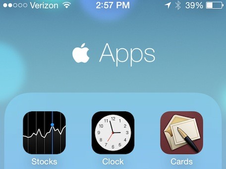

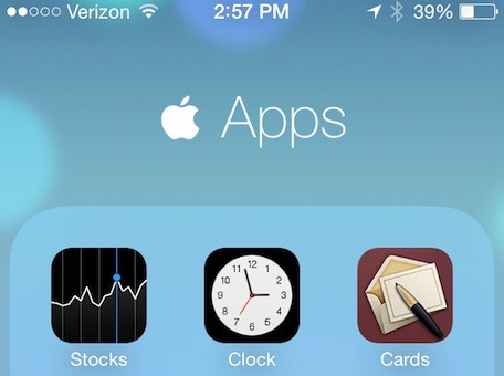

So soll es mal aussehen:

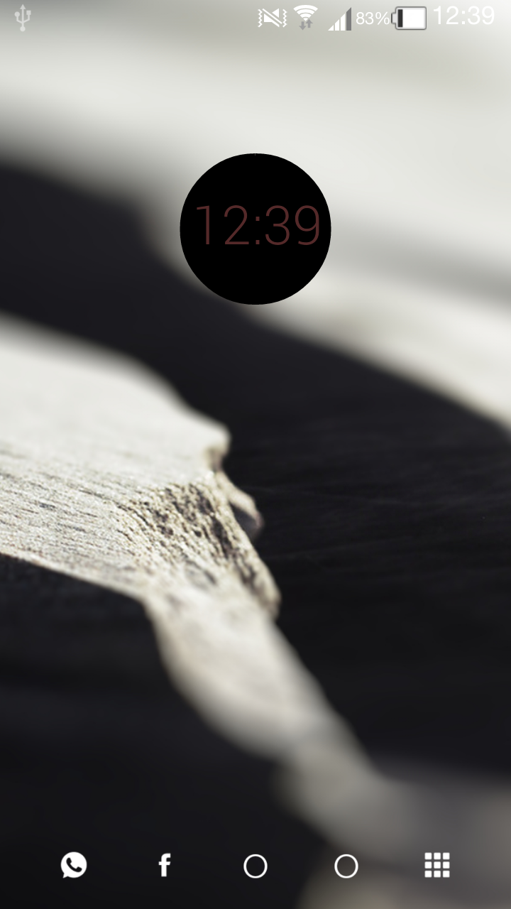

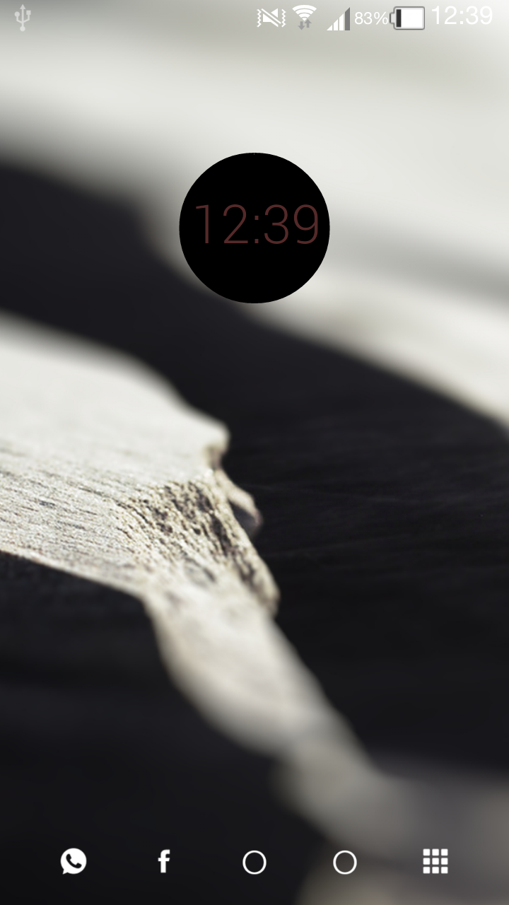

und so sieht es momentan aus:
Ich möchte also die Uhr in die Mitte verschieben, das Akku-Symbol ändern und wenn möglich die beiden Pfeile (oben/unten) vom W-LAN und mobilem Internet entfernen bzw einfach simpel schwarz/weiß färben.
