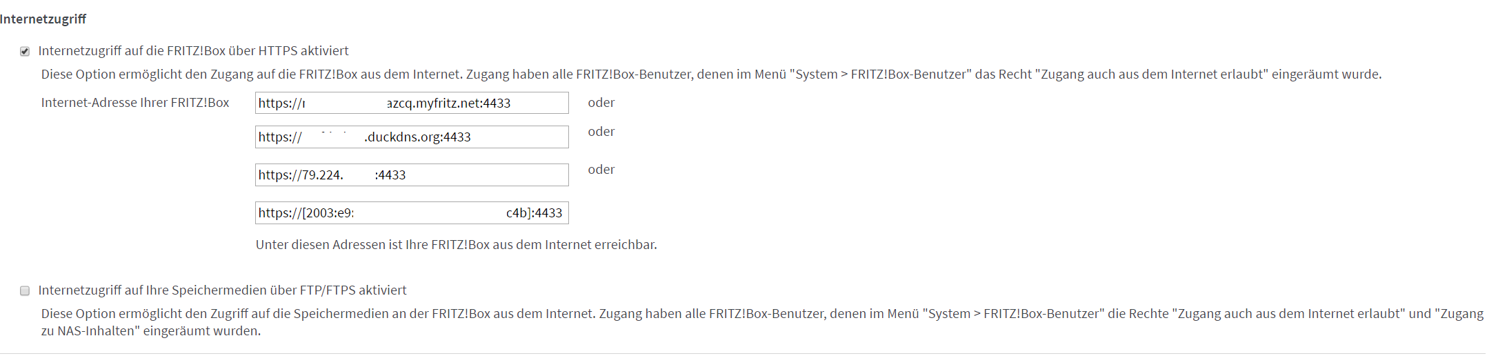

und du hast bei den Internet -> Freigaben auch die ganzen Sachen aktiviert?
(wie du siehst benutze ich einen alternativen Port)
Alles aktiviert und auch andere Ports versucht. Alles erfolglos.

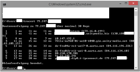

Edit: Hier ein Traceroute auf meine externe IP (von extern):
ja toll, du versuchst alles von einem UtilityMedia Anschluß, der über Kabel-TV hergestellt wird und ipv6 Adressen hat auf Deinen Router zuzugreifen. Warum einfach, wenns auch kompliziert gehen könnte?
Ich mache es mir bei solchen Dingen immer etwas einfacher und teste vom Nachbarn aus der ebenfalls VDSL hat, allerdings beim anderen Provider. Dann kann man auch schnell zurück nach Hause gehen und noch mal was ändern. Oder man arbeitet mit Teamwiever um den Router aus der ferne zu konfigurieren und Änderungen vorzunehmen. Erst wenn dann alles läuft kann man ip-Anschlüsse über Kabel-TV testen und mobile Verbindungen. Danach im Urlaub aus dem Ausland.
