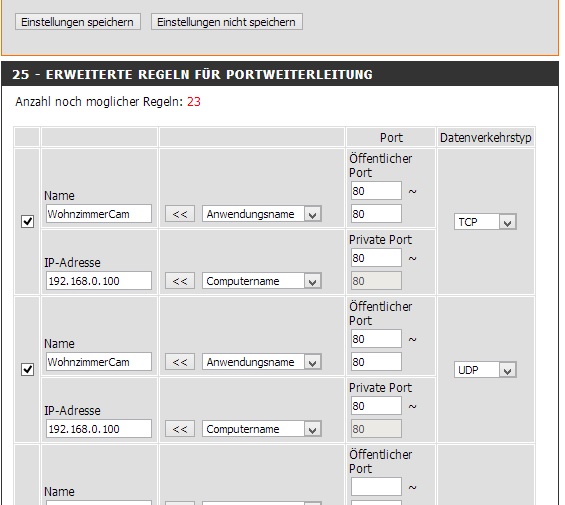

Portweiterleitung habe ich 2 eingerichtet. 2x mit fast den selten Daten. Der einzige Unterschied ist der Datenverbindungstyp. Einmal TCP und einmal UDP. Ich könnte auch noch die EInstellung "beliebig" wählen.
IP-Adresse: 192.168.0.100
Öffentlicher Port: 80 ~ 80
Privater Port: 80 ~ 80
Beide Portweiterleitungen sind aktiviert.

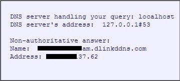

Ich hoffe ich habe das mit dem NSLookup richtig gemacht...
Ich habe als Domain meine DynDNS eingetragen... Server die dazugehörige IP die ich dort erhalten habe und dazu den Port 80.
Habe dann die Meldung DNS query for MeineDynDNS failed: TimedOut
Hab dann auf einer anderen Seite einen Lookup gemacht. Bild habe ich mal hinzugefügt. Die Adresse stimmt.

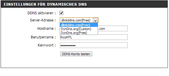

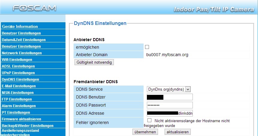

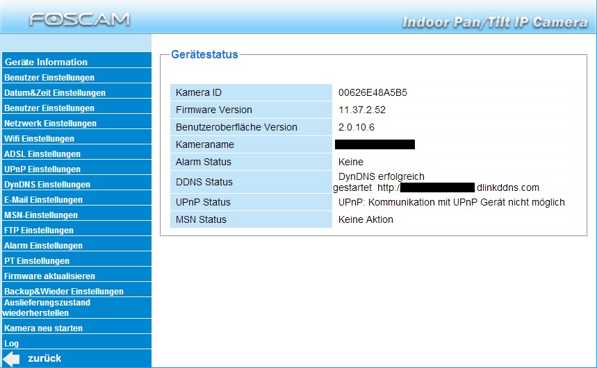

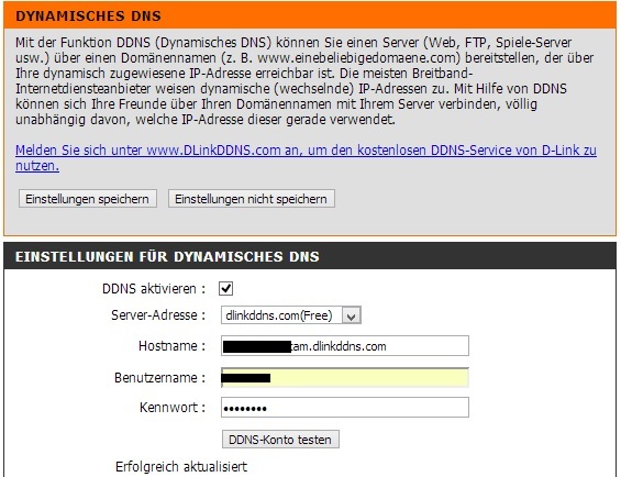

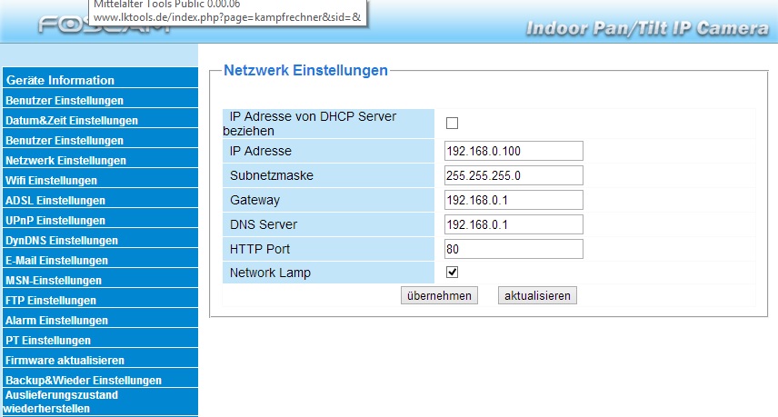

ich habe jetzt mal noch ein paar Screenshots gemacht von meinen Einstellungen. Die Cam ist über 192.168.0.100 und der Router über 192.168.0.1 erreichbar. Die Portweiterleitung erfolgt über Port 80. Ich habe bei beiden den DynDNS Dienst eingerichtet. Hoffe das ist nicht falsch. ^^
Hier am die Einstellungen des Routers:
Hier die der Cam:

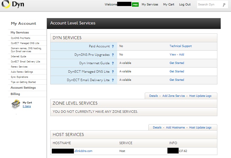

Screenshot von der originalen DynDNS Homepage. Meine DynDNS ist über dlinkddns.com erstellt, da diese kostenlos bereitgestellt wird durch D-Link. Jedoch wird sie auf der Originalseite auch angezeigt:

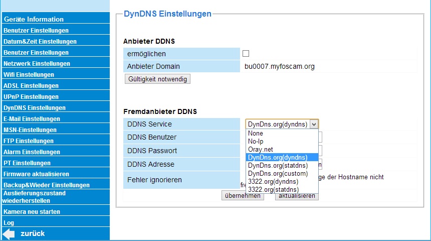

Ich habe noch eine Sache, woran es liegen könnte. Bei der Webcam kann ich natürlich dlinkddns.com nicht auswählen. Ich habe nochmal die Auswahl des Routers und der Cam als Bild. Aber eigentlich müsste es funktionieren, da beide Kontakt haben.
Hoffe das hilft euch etwas weiter.
LG Rico
