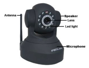

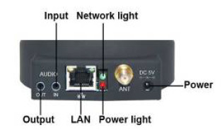

Ich habe win7 + IP Camera Foscam FI8918W.
Mein Ziel ist es die IP Cam direkt an den Laptop mittels Normalen Netzwerkkabels anzuschließen und als Webcam zu benutzen.
Ist das ohne Router dann Möglich?
Irgendwie bekomme ich keine Verbindung untereinander.
Ist das Problem Lösbar? Danke

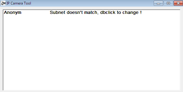

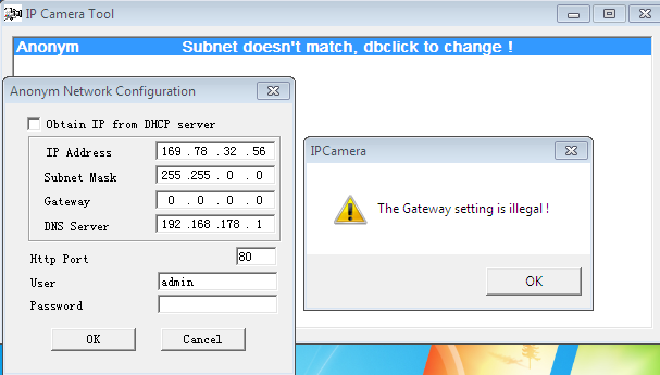

Es steht auch ein "IP Camera Tool" zur Verfügung (siehe als Anlage die von mir gemachte Screenshots).
Das Benutzername lautet: admin / Passwort : nichts
Das Problem ist das ich gar nicht auf die Oberfläche der Cam im Browser reinkommen kann um das Benutzername einzugeben.

Hi,
genau das meinte ich. Die "169" am Anfang zeigt, dass du eine automatische Konfiguration eingestellt hast, aber kein DHCP-Server in deinem Netz (LAN) erreichbar ist. Die "169" ist die Fallback IP bei Windows. Also: Entweder einen DHCP-Server aktivieren oder die Adresse von Hand eingeben.
Und nochmal genau nachsehen, wie die Erstinbetriebnahme in der Anleitung beschrieben ist. So schwer darf das eigentlich nicht sein, sonst haben die was falsch gemacht.
