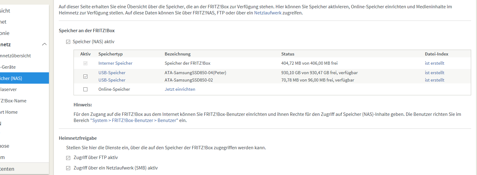

Danach habe ich in der Fritzbox den Speicher eingerichtet und sie erscheint mir wie 2 Laufwerke.
Soweit so gut habe einen Benutzer eingerichtet für die Kamera und dann ebenso dort die ganzen zugansdaten eingegeben.
Es funktioniert auch alles. ABER manchmal kommt es vor, das mir die große Partition (Peter) verschwindet.
Nach einem Neustart der Fritzbox funktioniert allles wieder.
Woran kann das liegen? Der Fehler trat bis jetzt 1 mal auf. Bis jetzt läuft sie rund.
Krieg die SSD zu wenig Strom?
