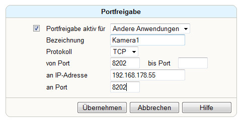

Ich möchte gerne meine IP Kamera von aussen Ansprechen.

Portfreigabe für 8202 (siehe Bild)

2. Habe ich das Port 8202 (siehe Bild) richtig freigegeben?

Anscheinend hat sich deine IP Adresse schon wieder geändert, denn ich komme nicht drauf ;)
Aber prinzipiell solle es mit http:\\91.236.94.248:8202 klappen.

Es handelte sich nur um Beispiel IP Adressen, also keine Echten IP's.;)
Problem gelöst.
Ich habe vorher so probiert wie der Piep12345 es auch beschrieben hat und es hat nicht funktioniert. Ich dachte ich machte irgendwelcher Fehler dabei. War aber nicht so.
Vielleicht hat nur der Browser gestreikt.
Nach PC Reboot funktioniert alles einwandfrei. Nochmals vielen Dank.
