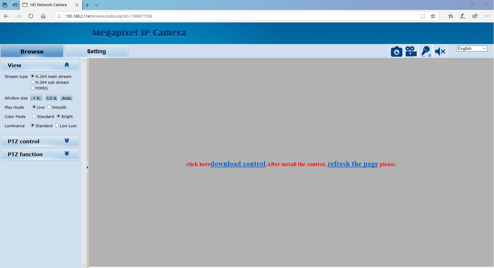

Ich bekomme kein Bild wenn ich direkt auf die Kamera zugreife. Ich soll ein Programm
(IPC_AX) downloaden und installieren. Ok, hab ich gemacht. Geht aber trotzdem nicht! Siehe
Bild 1.

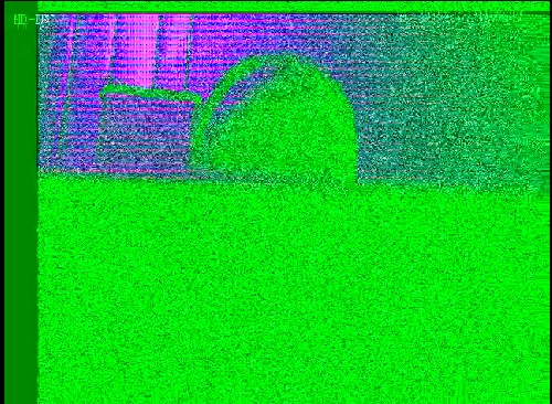

Nach dem ich dann mit etlichen Programmen versuch habe eine Verbindung herzustellen,
habe ich es mit P2PCamLive geschafft. Hier ist aber das Problem das ich kein richtiges
Bild erhalte. Siehe Bild 2.

Nachdem was ich da recherchieren konnte, ist IPC_AX ein ActiveX Modul. Und das wird nur unter dem alten Internet Explorer unterstützt. Firefox, Chrome, Opera und alle Abkömmlinge konnten damit nie umgehen.
Sowohl beim ersten Edge als auch Chromium Edge wurde von Anfang an keine Unterstützung dafür geboten.
Es bleibt Dir also nur der IE..
Ich würde versuchen, die Kamera zurückzugeben.
Ok, dann versuche ich es mal mit dem IE. Das habe ich noch vergessen. Auch unter Linux hat es keine andere
Ergebnisse gebracht.
Woah ... deine Cam hat Predator-Vision. :O
Schade das man damit nur Aliens erkennt ;)
Späßchen :)
Rein prinzipiell solltest du z.B. per VLC auch direkt auf den Stream zugreifen können. Musst nur die richtige URL rausfinden. Das ist leider sehr unterschiedlich.
Könnte Beispielhaft, so aussehen:
http://192.168.2.114/cgi-bin/guest/Video.cgi?media=JPEG
oder auch
rtsp://192.168.2.114:554/streaming/channels/1
Vielleicht kannst im Quelltext des Webpanels was erkennen.
Du könntest iSpy oder Blue Iris ausprobieren. Vielleicht finden sie die Kamera durch Onvif o.ä..
