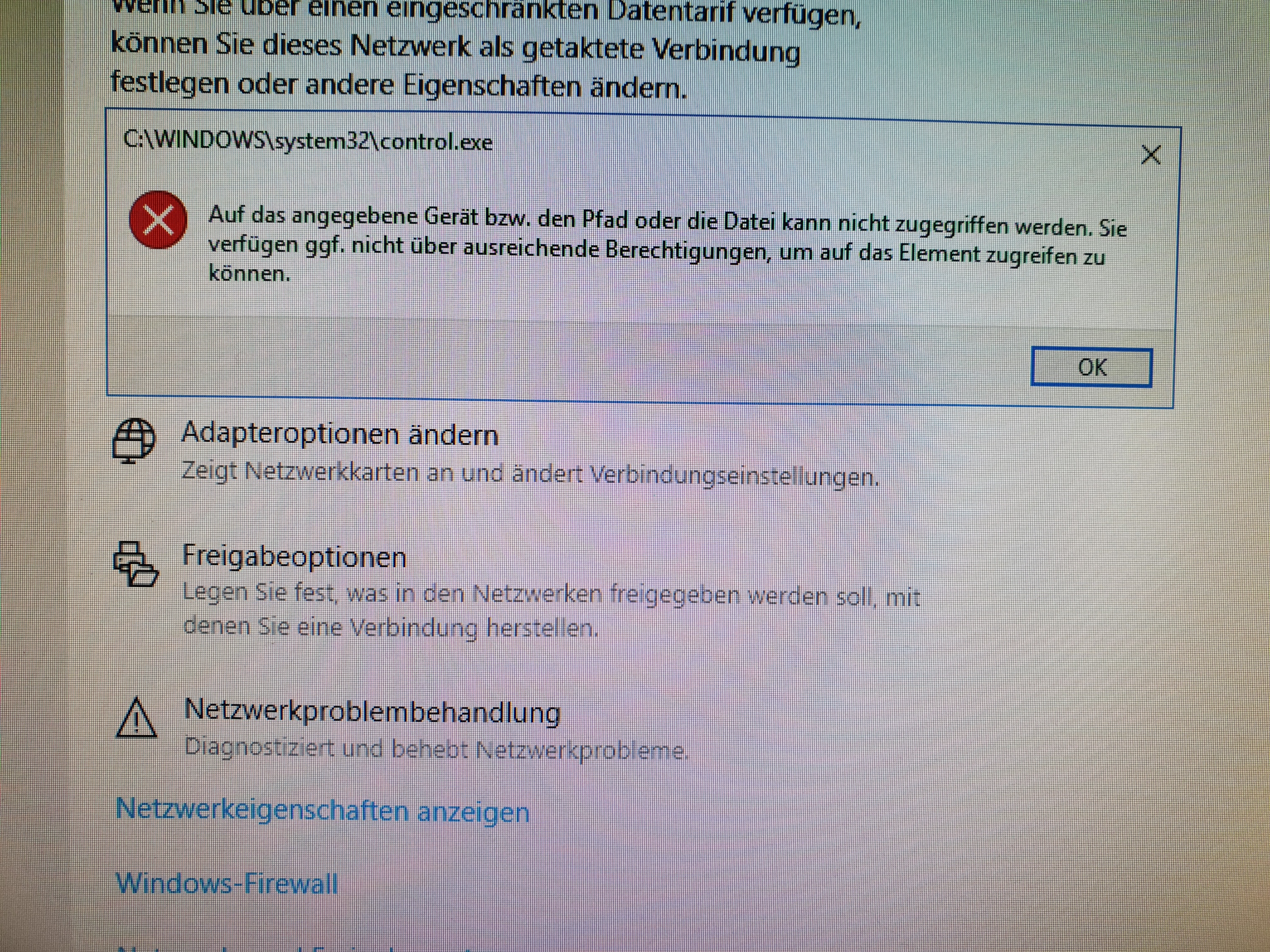

ich hab hier einen Rechner der bei uns in der Domäne eingebunden ist.
Als Domänenadmin kann ich jedoch nicht die Ethernet Adapter Einstellungen öffnen (ich will eine statisch gesetzte IP auf DHCP setzen).
Ich habe daraufhin den Lokalen Admin aktiviert und siehe da, mit dem Lokalen Admin funktionierts.
Als Domänenadmin bekomme ich dann folgende Meldung:
(siehe screenshot)
jemand eine Ahnung woran das liegen könnte?
das ist ja eine Windows Einstellung siehe screenshot bei Adapteroptionen ändern <<< das kann ich ja nicht rechtsklicken und berechtigungen setzen und warum sollte man das überhaupt machen müssen .. :/
Kannst ja die Datei im Explorer raussuchen ( "C:\Windows\System32\control.exe" ) und dort mal Berechtigungen prüfen. Du kannst Einstellungen/Systemsteuerung ja nicht über das Startmenü "als Admin starten", wohl jedoch über die Datei.
Reaktionen: Nerdlol
Hab ich getan Berechtigungen sind auch gesetzt... mir ist grad aber aufgefallen das wenn ich die Control.exe doppelklicke (ergo in der Systemsteuerung lande) kann ich von da auf Netzwerk und Adaptereinstellungen ... über den direkten weg -> nämlich rechtsklick unten rechts beim Netzwerk und da dann Adapteroptionen ändern kommt immernoch die Fehlermeldung o.O
Naja, solange es funktioniert, ist ja gut, dennoch etwas seltsam. :)
Reaktionen: Nerdlol
ja danke :) würd dennoch zwar gern wissen worans liegt aber egal
