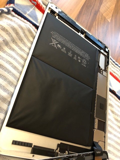

habe ein iPad Air 2 (A1566) an der Wand hängen über das ich meine Hausautomation steuere.
Das Gerät ist permanent eingeschaltet und hängt dauerhaft an der USB Steckdose.
Jetzt hat sich das Display immer stärker nach außen gewölbt und löste sich sogar schon am Rand vom Aluminiumrahmen...
Habe das Gerät daraufhin geöffnet. Es erscheint mir so als wäre der Akku aufgebläht. Allerdings weiß ich nicht wie es im Originalzustand aussieht...
Könnt Ihr mir sagen ob das sein kann? Gibt es bekannte Probleme mit dem Akku?

Hi,
und ja. Bekanntes prob bei Geräten von Apple. Kommt immer mal wieder vor - meistens sogar öfter.
Akku austauschen, dann hast du hoffentlich die nächsten 2-3 Jahre ruhe. =)
Jap... Einmal austauschen und wieder zusammen bauen das Teil.
Es bekommt vielen Geräten halt nicht so gut, wenn Sie dauerhaft geladen werden. Vielleicht wäre es sinnvoll eine Zeitschaltuhr dazwischen zu setzen.
Es will mir ständig keiner glauben, aber ein Akku ist wie unser Margen.
Der mag es weder dauerhaft bis an die Physikalische platzgrenze gefüllt zu sein (Akku 100%) noch komplett leer zu sein (Hungertod 0%)
Akkus leben zwischen 30-70% am längsten.
Kurzzeitiges über oder unterschreiten ist nicht schlimm, dauerhaftes aber nicht gut.
Würde den Akku tauschen und nur noch nachts oder Tagsüber an den Strom hängen und dann höchstens ein 5w iPhone Netzteil verwenden

Ok ich werde den Akku tauschen. Wo kauft man sowas am besten? Ich habe keine Lust auf irgendeinen China-Müll reinzufallen... Könnt ihr mir aus Erfahrung einen guten Onlineshop empfehlen? Optimalerweise direkt ein Kit aus gutem Akku und dem benötigten Werkzeug...
Man kann sich auch für 99 Euro das Gerät austauschen lassen. Aber dann sollte man das Gerät nicht öffnen eigentlich...
Würde ich lieber machen als mir für ca 50 Euro einen Dritthersteller Akku einbauen
Wenn du das Gerät geöffnet hast, und nicht ordentlich zu bekommst, wirds sehr schwer da bei Apple was zu machen. Ich wage mal zu behaupten: Komplett unmöglich.
Deswegen Akku kaufen (dürfte eh billiger sein, ifixit ist ne gute Seite) und Fertig. Und bitte steck das iPad nicht dauerhaft an den Strom, grauenhaft sowas. Dann haste irgendwann wieder einen Schaden. Das iPad hält doch sowieso ewig.
