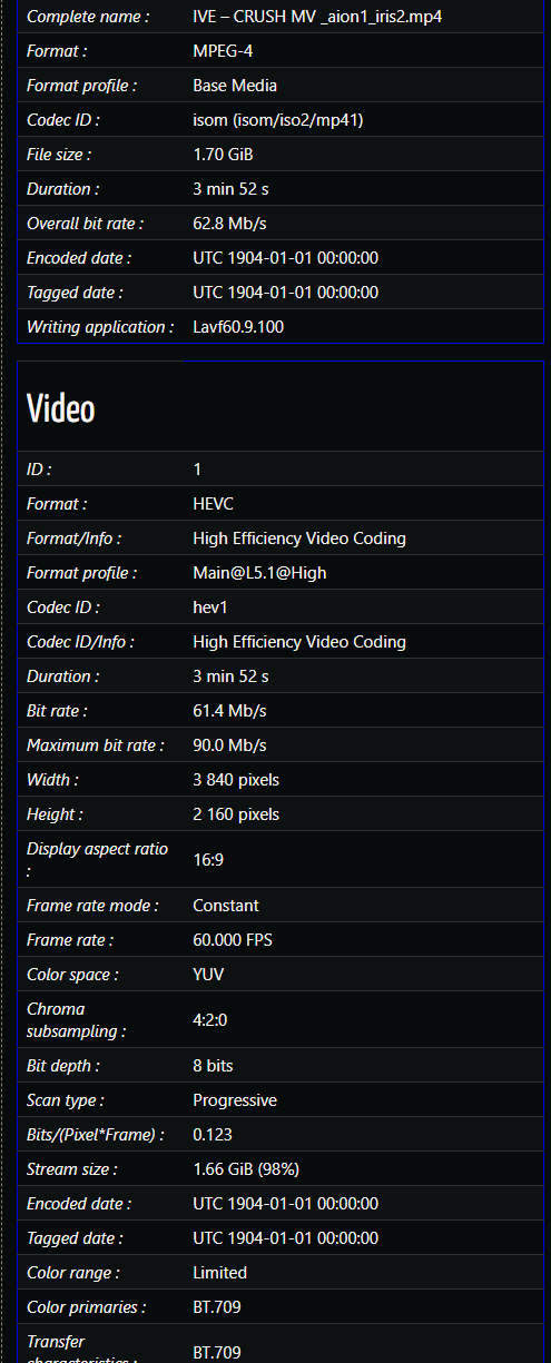

Video Info:
Audio Info:
Diese beinhaltet ein IPCM-Audio track, der leider nicht in VLC oder MPC-HC verarbeitet werden kann (VLC spielt video, aber bringt error für Audio track, MPC-HC bringt direkt den Fehler "Kann Datei nicht rendern").
