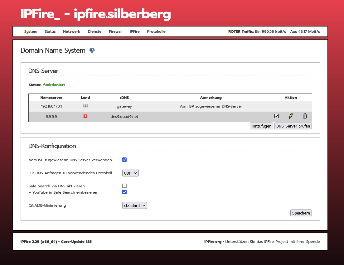

Die FB würde ich da nicht eintragen (bzw. 'vom ISP zugewiesene DNS-Server verwenden' abhaken). Du gibst hier deine externen Resolver ein, die du für die Namensauflösung verwenden willst. Die FB lässt du außen vor. Wegen Datenschutz evt. auch Resolver mit DoT-Unterstützung wählen.

Ok das macht Sinn aber rein technisch kann die Fritz Box das doch und tut es ja auch. Nur warum klappt das hier nicht? Wenn die FB Gateway ist ist doch neben DHCP genau das ihre Aufgabe

Ist eine gute Frage, in unserer Firma hatte das damals wunderbar funktioniert. Allerdings war mir die DNS-Auflösungskette zu lang (warum noch einen Resolver dazwischenschalten?) und die FB hatte damals auch keine DoT-Unterstützung (mittlerweile hat sie das ja).
Ich hab dann im Setup vom IPfire beim roten Interface auch nicht 'DHCP' gewählt, sondern die Adressen 'statisch' zugewiesen. Dann gibt es später im Interface auch gar kein 'vom ISP zugewiesene DNS-Server'-Eintrag im 'Domain Name System'-Menü.

Ne, ich würd die DNS-Auflösung und DHCP komplett vom IPFire übernehmen lassen. FB ist nur noch das Tor zum Internet.
Wenn dich das jetzt aber gar keine Ruhe lässt und du unbedingt die FB in der DNS-Auflösung dazwischen haben willst, probiere folgendes:

Ich habe inzwischen auf statisch umgestellt, der ISP Eintrag bleibt trotzdem ist ja auch logisch, das manuelle hinzufügen klappt auch nicht. Ich will nur nachvollziehen warum es nicht geht.

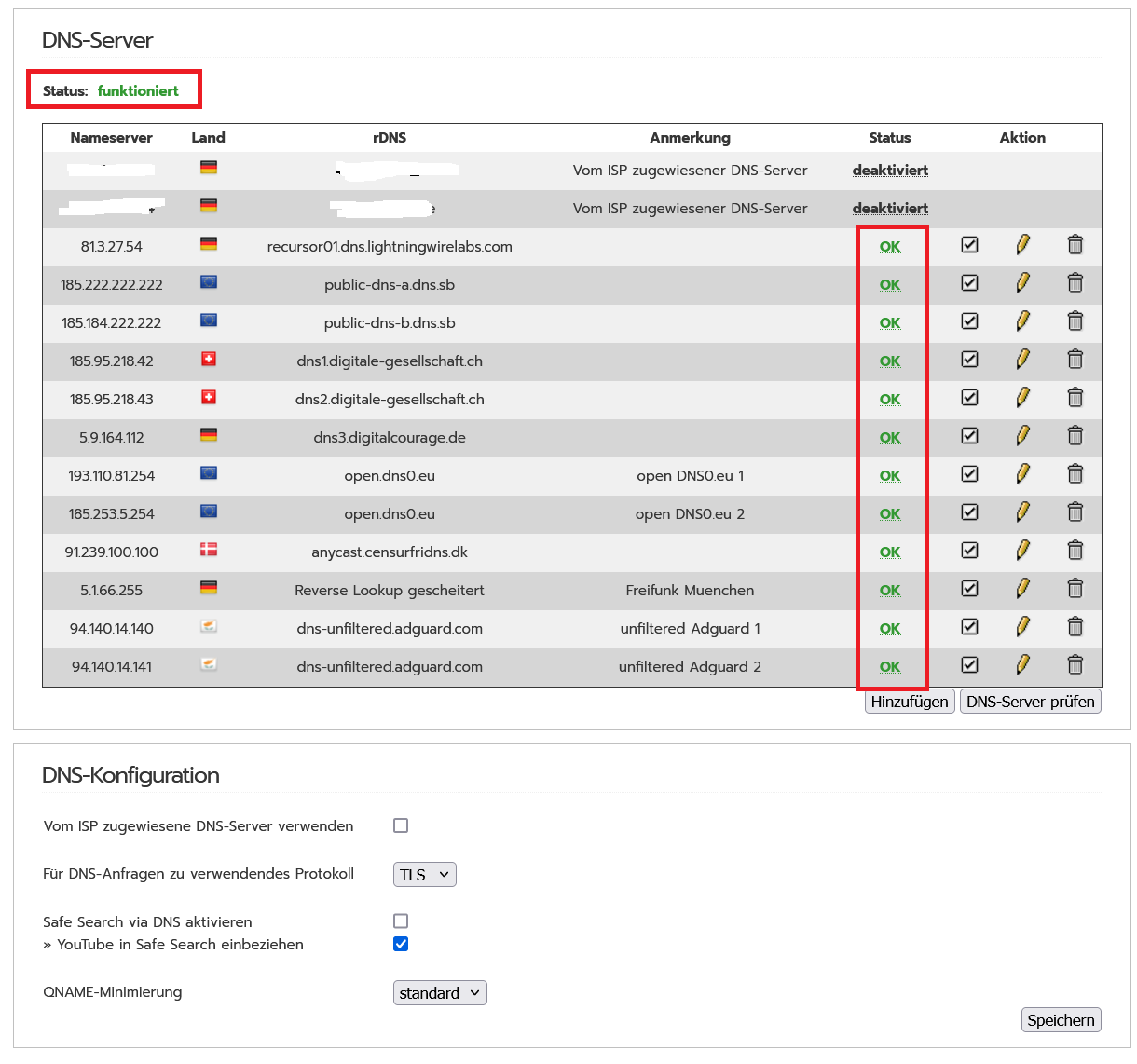

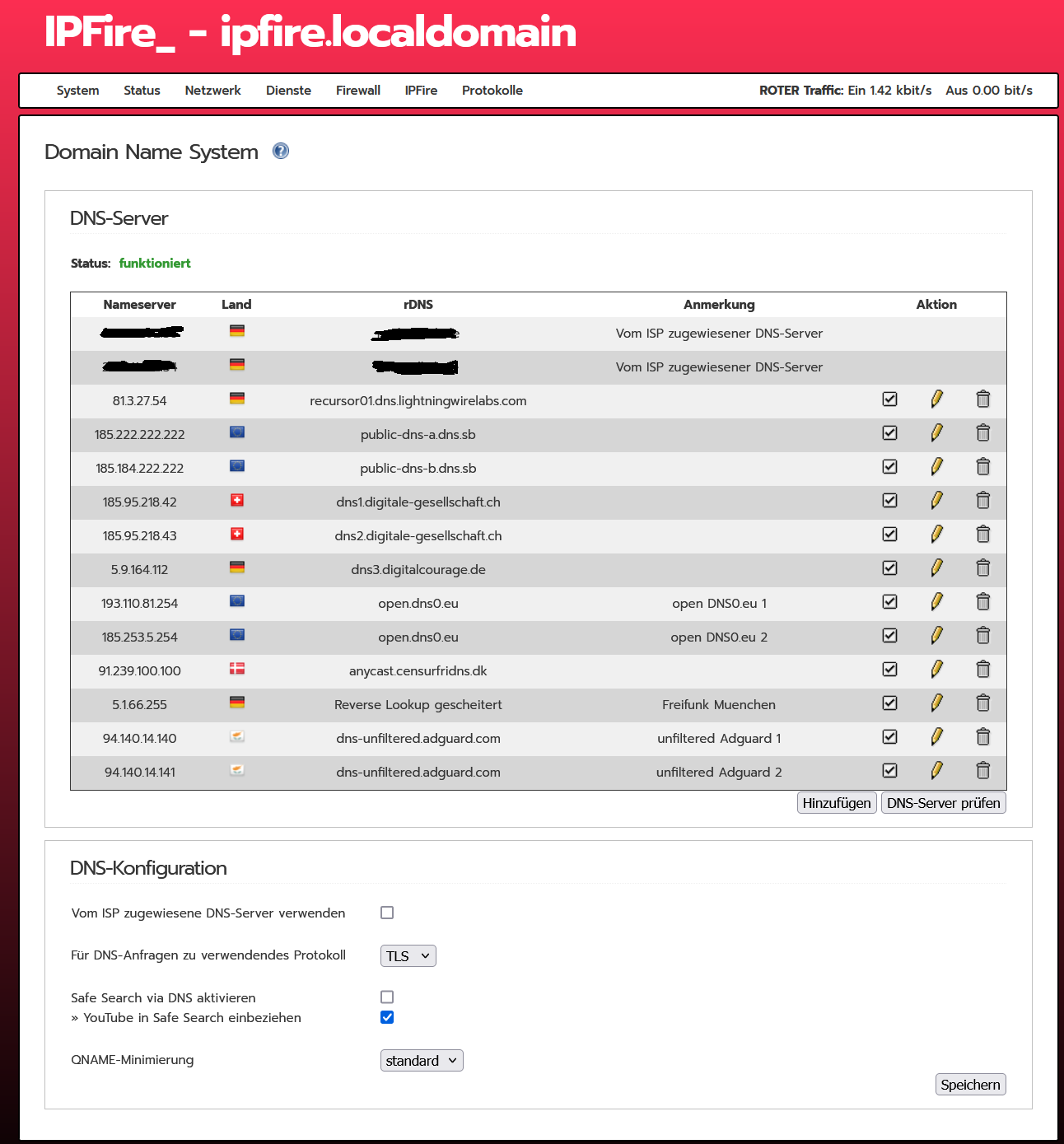

Die FB ist für den IPFire wie ein Host im Internet, du kannst also vom grünen/blauen Netz aus ohne irgendwelche Weiterleitungen Dienste wie den DNS-Proxy der FB nutzen (solange du das Forward-Standardverhalten der FW nicht änderst), nur umgedreht halt nicht. IPFire ist bei der Wahl seines DNS-Resolvers durchaus wählerisch. Was sagt denn der DNS-Test in der Oberfläche? In deinem Screenshot oben seh ich da nur den grünen Status: 'funktioniert'. Was kommt denn bei 'DNS-Server prüfen' raus?
