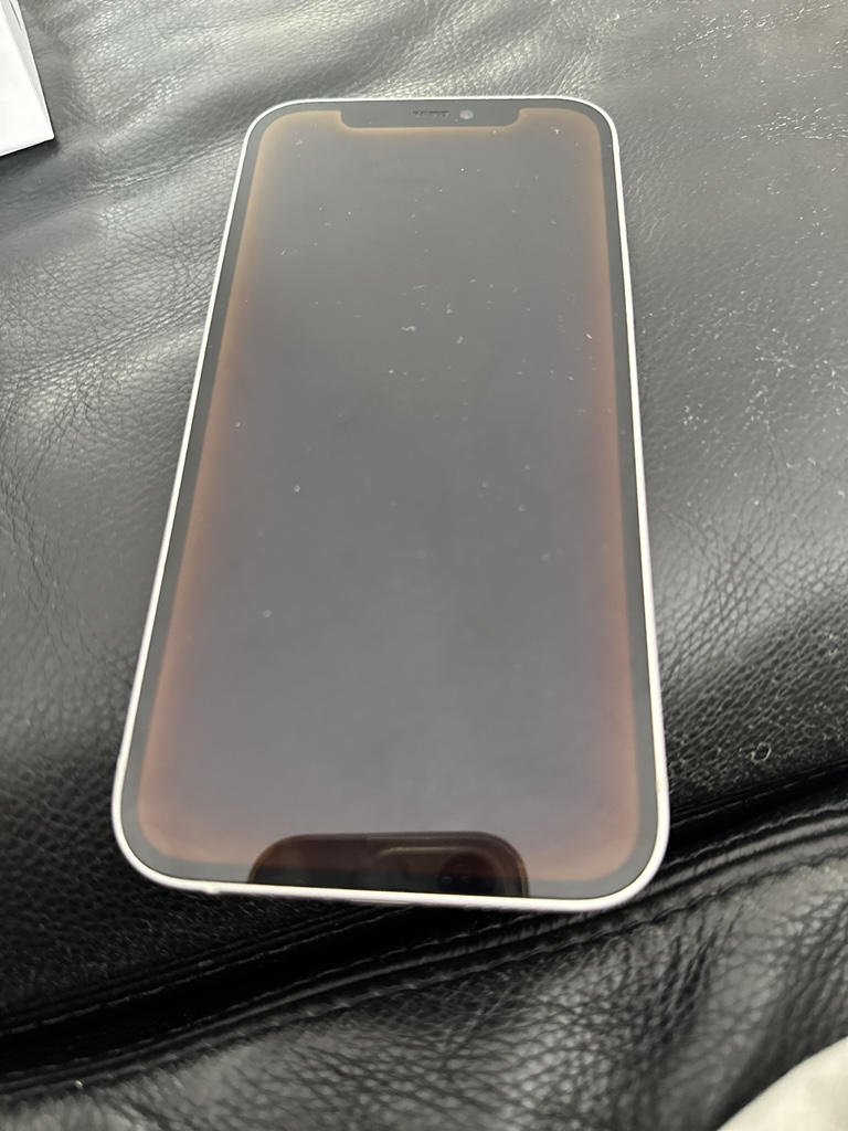

Ich habe mir ein gebrauchtes iPhone 12 mit 128GB in weiß auf Kleinanzeigen gekauft, dieses ist nach 3 Tagen mit Hermes angekommen, nach dem auspacken habe ich sofort gemerkt das der Display Rand geblich/bräunlich ist. Ich habe das iPhone eingeschaltet und getestet wie es im eingeschalteten Zustand ist, und habe dann festgestellt dass die gelblichen Ränder bei einem komplett hell eingestellten Display nicht mehr sichtbar sind außer bei dunkele Farben. Daraufhin habe ich auch den Verkäufer kontaktiert und ihm das Problem erklärt, er meinte bei seiner Nutzung war dies noch nicht der Fall und die Gelbliche Ränder haben sich möglicherweise beim versenden so gebildet, dieser ist mir dann auch sofort mit einer guten Rückerstattung vom Teil des Preises entgegengekommen.
Jedoch möchte ich noch wissen was genau das ist und wie man es weg bekommt oder ob man das überhaupt weg bekommt?
Gerne alternativen reinschreiben, danke 🙏

Sieht für mich so aus, als ob da mal ein Panzerglas-Schutz montiert war und dieser, diese Verfärbungen verursacht hat.

Wobei das schon extrem gleichmäßig ist. Irgendein Defekt am Display.

Das ist ein Problem mit dem Screen selbst oder dessen Kleber. Da kannst du selbst garnichts machen, da wird man das Display tauschen müssen und vom Transport kommt sowas eher nicht.

Bei wirklich alten LCDs hab ich sowas ähnliches schon gesehen, musst du entscheiden ob du damit leben kannst.

Würde auch tippen Display defekt.

Was hast du bezahlt? Entweder ist das kein Original Display oder es ist defekt. Vom Transport kommt das nicht. Ein 12er hätte ich gar nicht mehr gekauft.
Wenn dann kann es nur durch Hitze passiert sein beim Versand, bisher habe ich aber nichts in der Art gesehen auch nicht bei iPhones und andere Smartphones die im Sommer lange Hitze ausgesetzt worden sind.

Ich schätze mal, dass es kein originales Display ist. Sieht schon sehr komisch aus. Funktioniert denn FaceID? Und sonstige Funktionen?

Ich hatte die Ränder an meinem iPhone 4 ebenfalls. Die kam aber nicht von heute auf morgen, sondern haben sich über Jahre gebildet.

Denke ich auch. Ich kenne wirklich niemanden der das hatte oder hat und habe auch noch nie über dieses Fehlerbild irgendwo was gelesen. Daher würde mich wirklich interessieren ob Face-Id geht.
Ich habe gerade mal ein wenig recherchiert. Tatsächlich scheint das bei einem 12er des Öfteren vorgekommen zu sein. Hast du eine Rechnung? Wohnst du in der Nähe eines Apple-Stores? Es gibt Berichte, wo Apple das Display innerhalb von 5 Jahren eventuell auf Kulanz tauscht.

Gut zu wissen, die Face ID funktioniert einwandfrei. Das es Apple eventuell austauscht interessiert mich sehr
Rechnung brauchst du aber wahrscheinlich. Ob das wirklich nach so langer Zeit klappt, ist dennoch fraglich. Ich würde erstmal den Support anschreiben.
