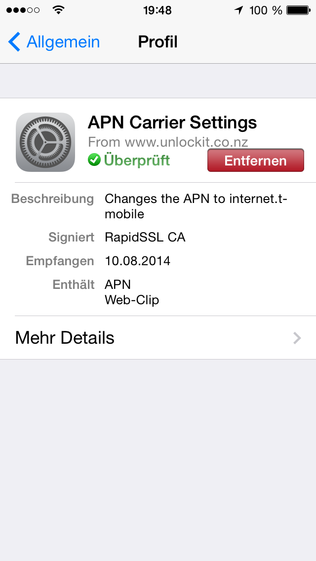

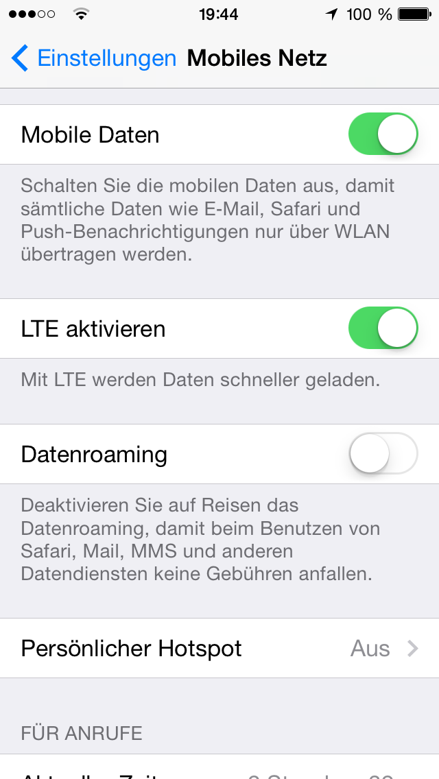

Wo finde ich finde ich denn die APN Einstellungen?
Habe Congstar Prepaid und so wie ich das jetzt verstanden habe wird die APN hier nicht im iPhone angezeigt.
Natürlich. Beim iPhone war das glaube bei der Option Internet dann Mobile Daten oder so.

Im Telekom Netz hat man diese APN Einstellungsoption nicht. Ist bei mir auch so. Vielleicht mal die SIM auf nem anderen Phone versuchen.
Hab auch Congstar und man sieht die APN Einstellungen nicht. Was hast du für Profile (unter Allgemein - Profile installiert? Würde mal alle VPN/Profile löschen und dann die Netzwerkeinstellungen nochmal zurücksetzen.
Das einzige Profil was ich habe siehst du oben im Anhang.
Das mit dem zurücksetzen habe ich schon einige mal versucht hat aber nichts gebracht.
