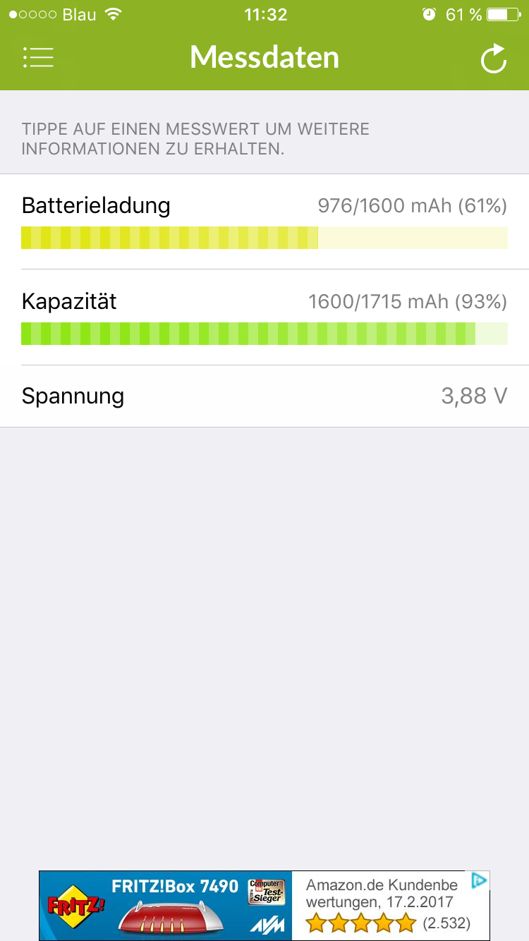

@DCJ
Ja so war es bei mir auch.
Die App lade ich mal, danke.
Ja es geht gleichmäßig runter, von dem Akkuproblem bin ich nicht betroffen, das habe damals schon durch diese Seriennummernüberprüfung gesehen.
Sieht doch nicht schlecht aus. Die App zeigt das erste mal nicht immer die korrekte Kapazität an. Musst es einmal komplett entladen und wieder aufladen. Aber der Akku hat laut deinem Screenshot fast die originalkapazität. Heisst irgendwas anderes muss deienen Akku leersaugen. Unter Einstellung kannst du sehen welche app wieviel Strom zieht. Und dann GPS Daten ausstellen wenn du sie nicht brauchst
Achso das hatte ich auch schon getestet, das iPhone komplett leer machen und dann wieder ganz aufladen um den Akku neu zu kalibrieren.
Bei der Akkunutzung ist nur das was ich auch aktiv im Vordergrund genutzt habe, ich werde mal versuchen die Top 3 Apps einfach neu zu installieren.
