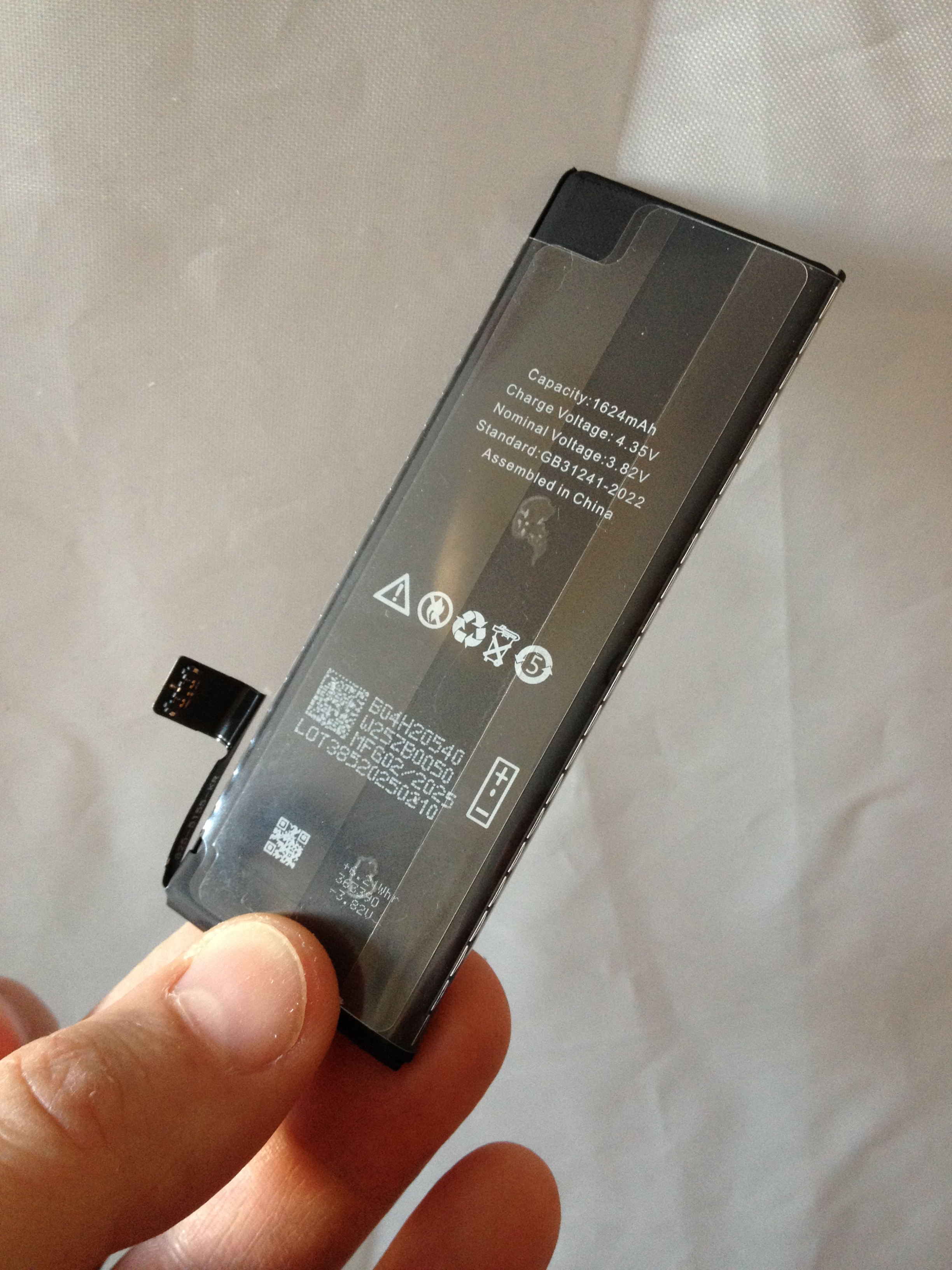

hier eine knallharte Anfängerfrage beim Akkutausch:
Muss man vom Ersatzakku diese Plastikhülle entfernen, oder kann sie dran bleiben, beispielsweise als Schutz vorm Aufblähen oder so? Warum gibt es die überhaupt? Der Anschluss selbst liegt ja frei und ist "verwendbar".

Er soll den Akku halt beim Transport schützen. Der Anschluss ist da ja weniger kritisch. Würde ich schon abmachen.
Ist unter der Folie kein Klebestreifen?

Vor "Aufblähen" würde so eine Folie sowieso keinen Schutz bieten...

Das einzige, was passieren wird, ist, dass das Teil anschmilzt und ein bisschen Barriere vor dem Gehäuse ist, so dass die Wärme minimal weniger gut ableitet. Vor Blähen kann das bisschen Plastik nicht schützen, sonst wäre das schon überall Standard.
Die Folie könnte für den späteren Ausbau nützlich sein.
Ich frage mich dabei:
Ist beim alten Akku so ein Schutz vorhanden? -> Ich tippe mal nein
Passt der Akku spannungsfrei mit Hülle ins Gerät? -> Ich tippe mal nein
Daher würde ich ihn weglassen.
Reaktionen: Gurkenwasser, bart0rn, the_ButcheR und eine weitere Person
Hast du die Software um den Akku mit dem Logicboard zu „verheiraten“, wenn nicht hast du später das Problem, dass das IPhone einen nicht originalen Akku bemängelt, die Ladeautomatik ( fertig geladen bis x:xx Uhr) nicht funktioniert und du eine rote Hinweis 1 angezeigt bekommst. Zusätzlich wird die Kapazität nicht angezeigt. Das nur zur Info.

Akku ist verbaut, dauerte 30 Minuten, wird vom System erkannt, 3uTools gab auch grünes Licht.
iPhone SE 2016
