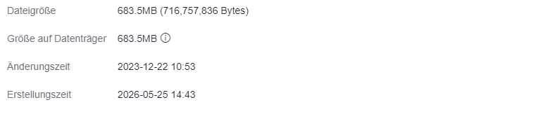

ich habe ein merkwürdiges Problem mit der UGREEN NAS App auf dem iPhone.
Wenn ich ein Video vom iPhone auf meine UGREEN NAS hochlade, wird die Datei auf der NAS deutlich kleiner gespeichert als das Original auf dem iPhone.
Beispiel:

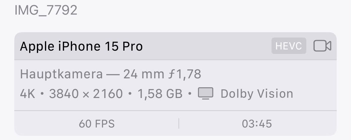

  • Originalvideo auf dem iPhone: ca. 1,6 GB
  • Datei auf der NAS nach Upload: nur ca. 600 MB

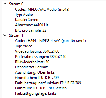

habe die infos von der Datei die nun über ugreen App in meinem NAS ist.
kachiri schrieb:
Da wird er mit ziemlicher Sicherheit eine "breit kompatible" Version speichern. Ich würde eher versuchen, da einen sauberen Sync einzurichten. Also über die App von UGREEN.
wie meinst? mache ich das nicht? dachte so mache ich das wie ichs eben tat..
wie man sieht
Original
4k/60fps hevc Dolby Vision HDR
NAS
4k/30fps h264 SDR
sprich, das Video wurde konvertiert, entweder von der App auf dem IPhone oder auf dem NAS.
Schau dir mal beide an und such dort auch nach einer Einstellung "Original" behalten, analog der IPhone App, aktuell wird da etwas mit gemacht.

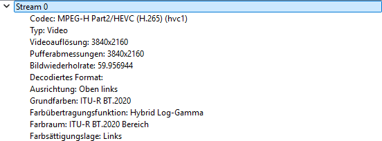

ich habe es nun über "in dateien speichern" statt über die ugreen app gemacht und dort über den netzwerkzugriff (smb) in der Dateien App gespeichert, nun sieht es am PC im VLC Player so aus, so müsste es Verlustfrei sein oder?
Reaktionen: 00Julius und madmax2010
Gleiche fps und codec
Sieht gut aus :)
