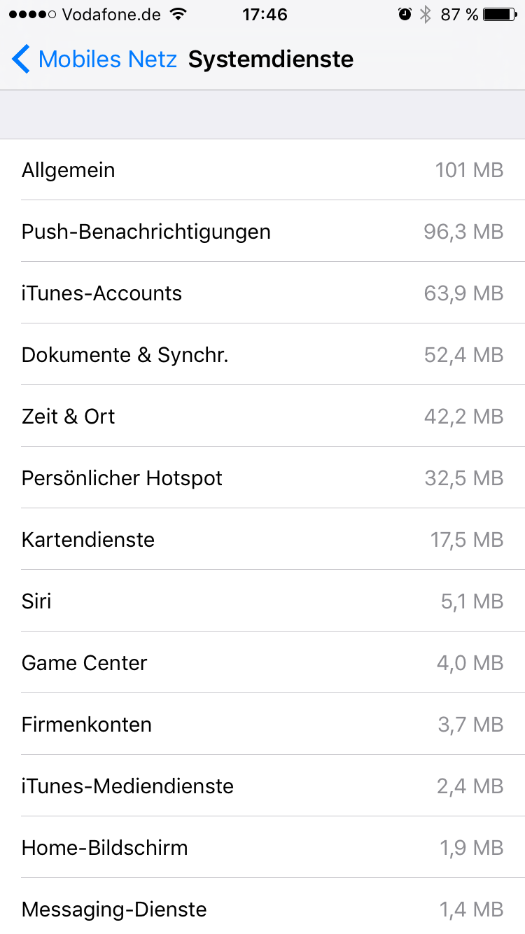

Was steht bei dir unter Systemdienste in den Einstellungen des Mobilen Netzes?
Edit: Ist das Whatsapp Backup aktiviert in den Whatsapp Einstellungen?
Allgemein...das ist ja das Problem. Man kann es nicht weiter aufschlüsseln.
Whatsapp Backup ist ebenfalls deaktiviert.
Gibt es etwa keine Datendiensteinstellung für das Mobilfunknetz?
