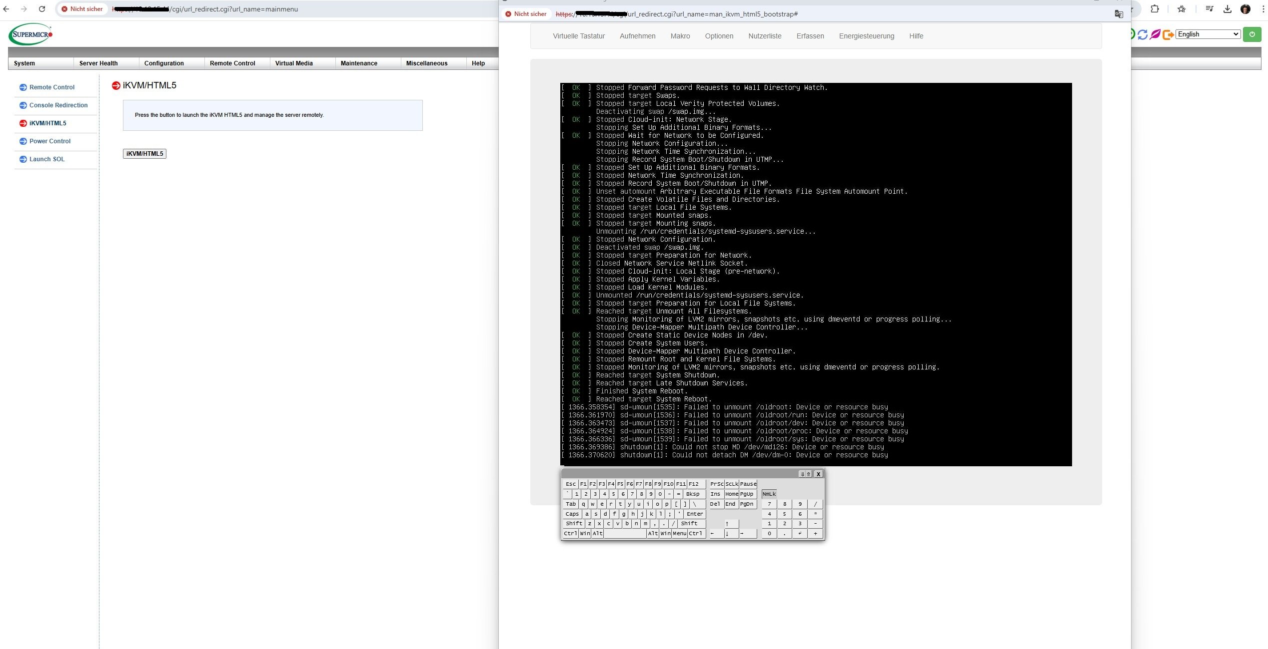

Ich habe seit heute einen Rootserver der über IPMI läuft, laut der Anleitung vom Anbieter brauch ich die Iso im Interface nur zu mounten und den Server Neustarten und dabei F11. Aber das funktioniert nicht weil mit dem Neustart die Verbindung abbricht ich muss dann die VPN Verbindung trennen und neu aufbauen aber der Server ist dann schon längt wieder auf der HDD gebootet.
Hab das ganze auch nun mit einer JNLP Datei versucht das gleiche obwohl beim Neustarten eigentlich Supermicro kommen sollte mit der Auswahl F11 für Bootmenü. Kennt sich eventuell jemand mit dem ganze aus ?
EDIT: Habe ein Ticket eröffnet ich vermute das vor Ort etwas vorliegt, oder Windows 11 macht murcks bei der VPN Verbindung. Wenn ich die Kiste neu Starte und schnell VPN trenne sowie verbinde sehe ich kurz das Supermicro Menü, aber die Zeit reicht eben nicht für das drücken von F11.
Die Beschreibung deines Anbieters ist korrekt. Wenn da was nicht funktioniert, dann wäre der Support vielleicht der bessere Ansprechpartner. Der BMC des Servers ist ein separates System, das eben nicht neustartet, nur weil der Server neugestartet wird. Das würde sonst ja gar keinen Sinn ergeben. Der Verbindungsabbruch sollte nicht im Zusammenhang mit dem Neustart des Servers stehen. Es sei denn du verbindest zu dem Server, um von dort auf den BMC zuzugreifen, mit dem du den Server dann neustartest. Dann sägst du natürlich den Ast ab, auf dem du sitzt.

Es wäre interessant ein Bild vom IPMI zu sehen (sensible Daten bitte unkenntlich machen).
Also wenn ich es über den Chrome Browser mache funktioniert es nicht, die Verbindung wurde getrennt und das gleich auch mit JNLP File. Was ich aber bemerkt habe ist das wohl die VPN Verbindung eine Rolle irgendwie spielt. Verwende ich die JNPL Datei und starte die Kiste mit reboot oder STRG / ALT ENTF neu und trenne schnell die VPN Verbindung in Windows und sowie erneut Aufbau vom VPN sehe ich kurz das Supermicro.
Nur dauert das ganze viel zu lange und ich habe keine Möglichkeit mehr F11 zu drücken, entweder haut mir das System die VPN weg oder Windows 11.

Von was für einem VPN reden wir hier? Ist das ein VPN um das Netz, in dem der BMC steht, zu erreichen? Oder ist das einfach das VPN, das du an deinem Desktop einfach immer nutzt?
Du sagst die Verbindung zum BMC bricht ab. Das sehe ich da aber nicht. Kann es sein, dass du lediglich meinst, dass es zu lange dauert, bis du wieder ein Bild auf der Konsole hast?
Manche BMC haben eine Option, mit der man dem Host vorgeben kann, was er beim nächsten Boot machen soll. Falls das Supermicro-System sowas hat, könntest du dort vorgeben, dass es ins Bootmenü booten soll.
Ich vermute das rechte Fenster öffnet sich bei dem Klick auf den Reiter Remote Control.
Das Linke Fenster müsste den Bootprozess ohne Beeinflussung überstehen, rechts müsstest du den Neustart beobachten können.

Die Oberfläche sieht schon deutlich anders aus als bei mir.
Was ist das rechte Fenster ?
Öffnet sich das bei einem Klick oben auf "Remote Control" ?
Du bist dir sicher, das du keinen IPMI Reboot machst ?

Das Fenster rechts ist die Konsole die kann ich auch mit dem JNLP File direkt auf dem PC öffnen. Nein ich öffne eigentlich die Tastatur in der Konsole und wähle mit der Virtual Tastatur STRG / ALT / ENTF. Aber auch wenn ich mich auf den Server einloge und dort mit Reboot neu starte sehe ich nichts mehr.

Die Konsole rechts im Bild öffne ich die Virtual Tastatur und STRG / ALT / ENTF und löse somit den Neustart aus. Aber auch wenn ich mich in dieser Konsole als root einloge und reboot eingebe verliere ich die Verbindung zum IMPI. Auch das erneute aufrufen im Browser funktioniert nicht, nur wenn ich die VPN in Windows trenne und erneut aktiviere. Aber bis dahin ist der Server schon oben dauert viel zu lange......
