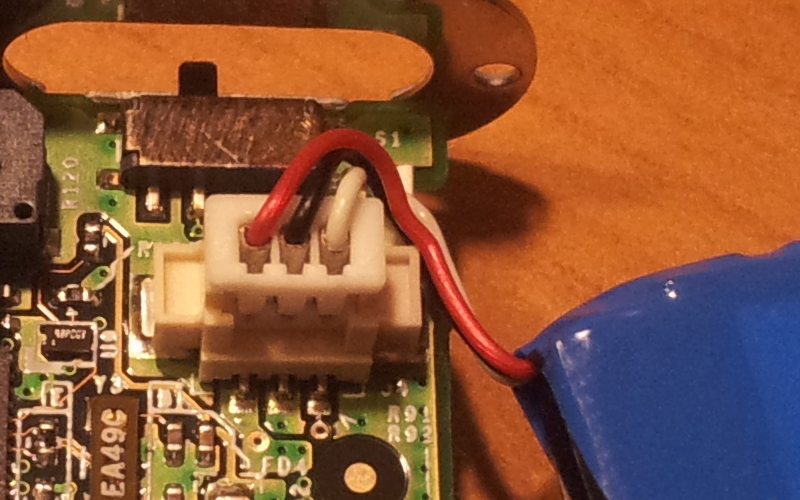

Ich habe drei Kabel die aus der Batterie kommen: weiß, schwarz, rot (siehe Anhang). Welche zwei Kabel sind die Spannungsversorgung? Das dritte Kabel ist wohl nur für die Identifizierung der Batterie wichtig. Und was passiert, wenn ich den iPod über Netzspannung betreiben würde und dann das USB-Kabel anschließe? Gibt es da Probleme?

Bei zweiadrigen Kabeln für Gleichstrom sind die Farben der Adernisolation oft rot für Plus (+) und schwarz für Minus (−), bei Wechselspannung meistens braun und blau, auch dann, wenn bei steckbaren Netzanschlussleitungen blau nicht immer der Neutralleiter ist.
Zitat Wikipedia
Rot ist Plus und Schwarz ist Masse. 3,7V liegen an. Das weiße Kabel geht wohl auf einen 10 kOhm Thermistor mit NTC, mit dem die Temperatur der Batterie während des Ladevorgangs gemessen wird.
Ich habe jetzt mit dem Netzteil 3,7V (bzw. 3,65V) an den iPod mini angelegt. Es tut sich nichts :confused_alt:
Kann es sein, dass an dem weißen Kabel auch noch was anliegen muss?
