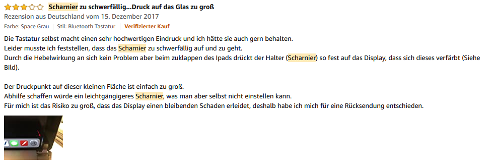

Das folgende Problem tritt bei mir auch auf, wenn auch nicht so sehr wie auf dem Bild des Bewerters:

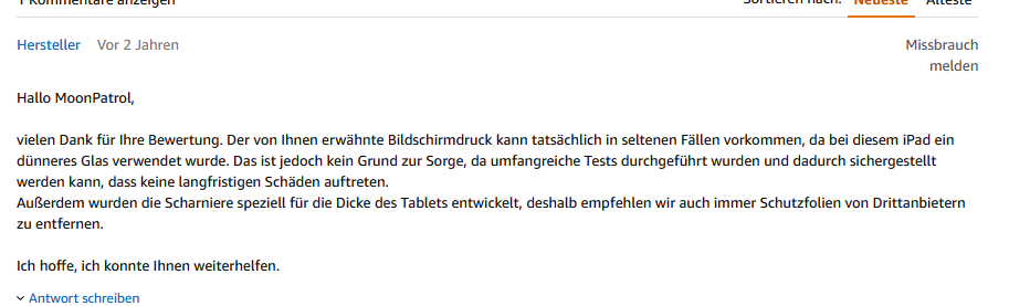

Der Hersteller der Tastatur schreibt dazu als AW auf diese Bewertung:
So und jetzt meine Frage: kann man das so stehen lassen oder ist das einfach Quatsch und es macht sehr wohl einen Schaden am Display? Ich kenne mich da zu wenig aus. Ich denke der Hersteller sagt viel wenn der Tag lang ist, solange man ihn rechtlich nicht dafür belangen kann. Ich will aber die Brydge nicht behalten wenn sie mein iPad kaputt macht, da schicke ich sie lieber zurück.

Finger weg. kein panel typ mag druck - auf dauer macht das die Zellen sichtbar kaputt. Das der druck gut sichtbar ist, ist da auch den anderen Rezessionen zu entnehmen.

Also selbst wenn man sich nicht beruflich damit beschäftigt kann man sich das herleiten. ;-)
Woraus besteht denn ein Bildschirm? Grob gesagt ein Frontglas als Schutz, dann kommt Flüssigkristallmatritze und dann die Hintergrundbeleuchtung. Bei Oled und Plasma leuchtet die Matrize itself. Was ist diese Matrize? Eine Schicht auf der Kristalle rgb sortiert sind die je nach anliegender Spannung Licht mehr oder weniger durchlassen. Das ganze ist engmaschig verdrahtet um z.B. 1920*1080 Bildpunkte auf einer 25 Zentimeter Diagonalen unterzubringen. Alle Schichten sind bis zu einem bestimmten Grad biegsam, wobei diese Flexibilität von vielen Faktoren abhängt wie der Spröde des Trägermaterials oder der Flexibilität der Verdrahtung. Wenn da etwas so stark gedrückt wird das sich die Anzeige verändert geht es nicht gleich kaputt aber das Material ermüdet. Wahrscheinlich wird es lange nicht zu einem Ausfall kommen, aber wenn du das iPad fallen lässt weiß ich schon an welcher Stelle das Panel (Display) brechen wird. Wenn du ein zwei mal kräftig drückst steckt das das Gerät locker weg, aber immer wieder eine starke Belastung auf genau dieselbe Stelle schafft einfach eine Sollbruchstelle.
Reaktionen: knoxxi
Also, wie viele Fernsehe habe ich schon gesehen die Kaputt waren weil die im Umzug LKW zu stark zusammengepresst waren, kein Schlag nur Decken die für Paar Stunden gegen das Panel gedrückt haben.
(Habe 12 Monaten bei eine Fernseher Reparatur Firma die auch Garantiereparaturen machen gearbeitet, und da gut 10 Panels getauscht, da es kein Garantie Reparatur ist machen es die meisten auch nicht.)

Danke euch allen für eure sehr aufschlussreichen Antworten. Ich würde mal sagen die Tendenz hier ist ja mal eindeutig "nein auf gar keinen Fall".... dann werde ich wohl morgen die Retoure fertig machen. So kann das ja nicht bleiben... schade für den Händler von dem ich es habe, aber dass mein iPad auf Dauer kaputt geht, möchte ich auf keinen Fall riskieren.
Um die Firma Brydge werde ich künftig den größtmöglichen Bogen machen, scheinbar lügen die ihre Kunden noch an wie man anhand der falschen Behauptung bei Amazon sieht.
