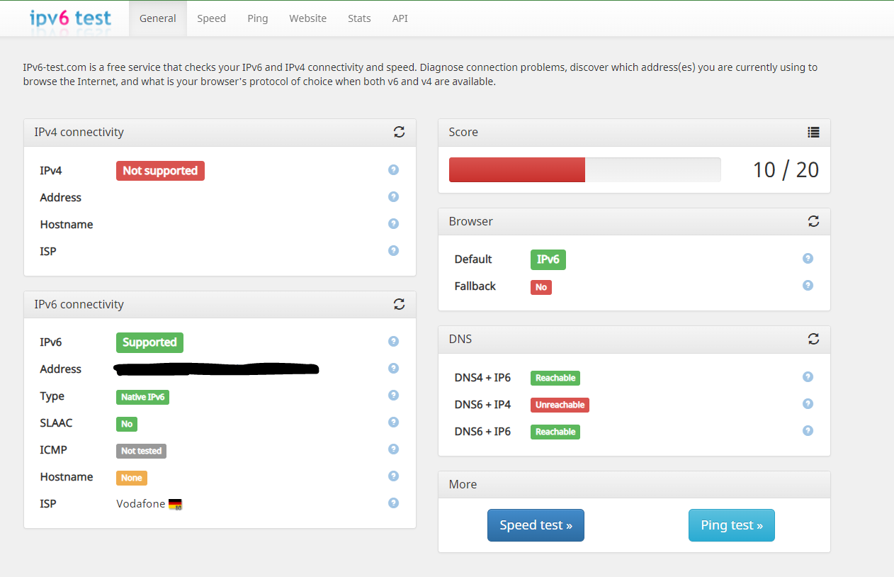

Ich habe seit einiger zeit Probleme mit dem Erreichen von Websites die nur den IPv4 Standard anbieten (z.B. Amazon, Twitter), das Problem lies sich zunächst durch Neustart des Routers lösen, ist jetzt aber deutlich schlimmer geworden. Da ich technisch nicht besonders Versiert bin, suche ich seit geraumer zeit nun den Fehler, der sich sowohl durch Resett des Routers, noch das abtrennen aller Netzwerkgeräte lösen ließ.

In den Einstellungen des Routers ist alles wie gewöhnlich, soweit ich es erkennen kann, wieistmeineip.de meldet aber keine IPv4 vorhanden.

Du sollst vielleicht mal ganz dringend die persönlichen Daten aus dem Screenshot entfernen: Rufnummern und öffentliche IPv6.
Zu dem eigentlichen Problem. Dual-Stack Lite sollte dir eine private IPv4 geben. Die war vorhin nicht zu sehen. Am besten bei deinem Provider das Problem schildern.

@burglar225 , ipv6-test.com zeigt ipv4 als nicht supported an, siehe screenshot (@conf_t, diesmal ohne persöhnliche Daten :)

Ehemals Unitymedia? Mit denen hatte ich auch mal irgendwas vor Jahren, weil die ds-lite statt echtem dualstack verwenden, weiß es nicht mehr genau, aber konnte diversen Spielen nur beitreten, niemals hosten z.B.. Damals konnte man sich auf einen Businesstarif umstellen lassen, jedoch wurde dabei die TV-Option dabei gestrichen. Weiß nicht, ob das noch gemacht wird.
Meines Wissens nach tatsächlich ehemals Unitymedia, ich muss mit meinem Vermieter sprechen, was da im Vertrag geändert wurde, aber TV und Telefon sind hier eigentlich irrelevant, ich brauche nur das Internet von diesem Tarif.
Als Vodafone Kabelkunde hast du nur ipv6, manche Webseiten die immer noch den alten ipv4 Standard haben werden immer Probleme haben… das nennt der Provider „kostenersparnis“, du nennst es „günstiges Internet “ und der Fachmann nennt es „jemand muss unter günstig leiden“
