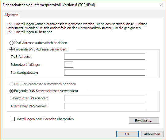

aufgrund der Tatsache, dass ich keine IPv6-Konnektivität über die automatische Konfiguration von Windows erhalte, wollte ich diese gerne manuell übernehmen. Problem: Ich habe absolut keine Ahnung davon.

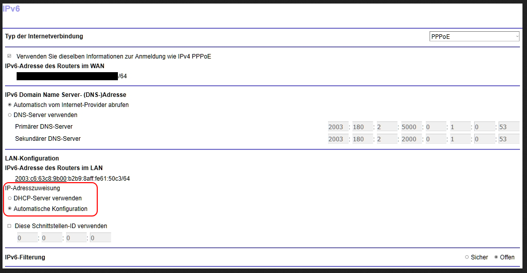

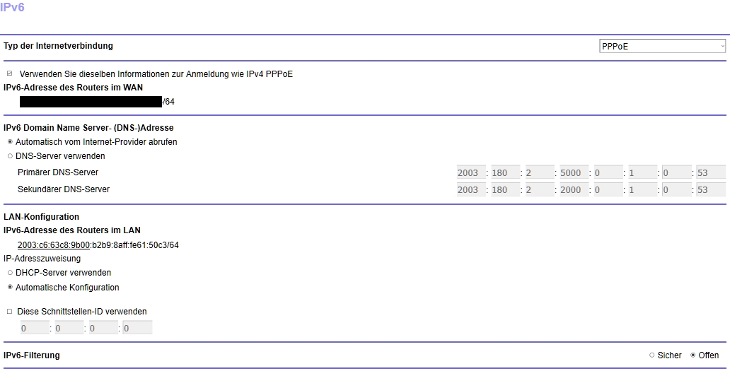

Hier ist die aktuelle Konfiguration meines Routers:
FireShot Screen Capture #114 - 'NETGEAR Router R9000' - 192_168_1_1_adv_index_htm.jpg
Ich wüsste nun gerne, wie ich Windows korrekt dafür konfiguriere.
Warum genau es automatisch nicht funktioniert, weiß ich nicht. Früher klappte es problemlos, ich könnte mir vorstellen, dass vielleicht ein Update des Routers den Fehler mit sich gebracht hat oder aber ich irgendwo einen Fehler gemacht habe.

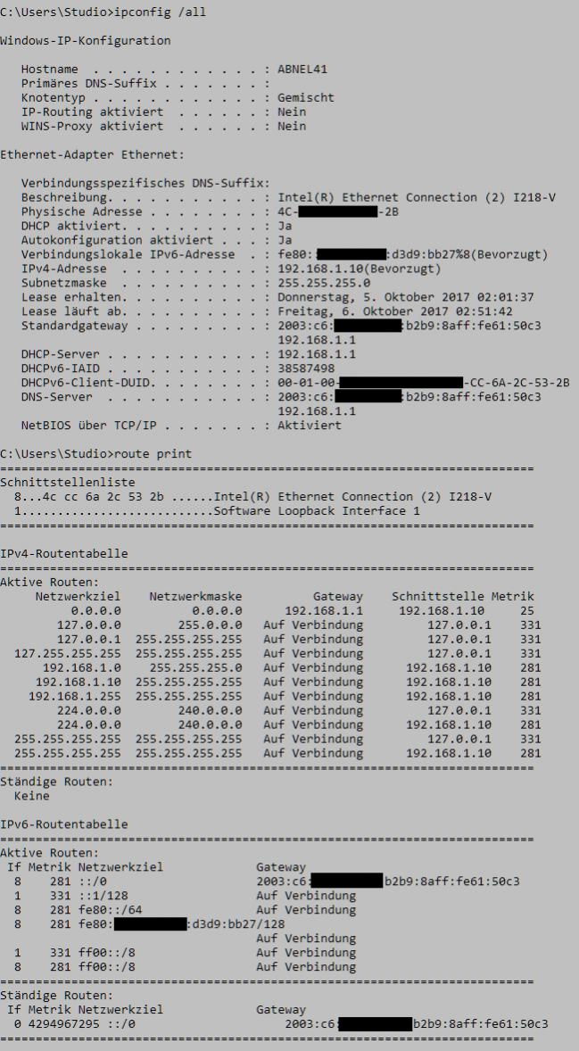

-1- Windows auf "Automatisch" stellen (für IP+DNS)
-2- ipconfig befragen. Was sagt der?

Ich würde mal bei DHCP Server den Haken reinmachen:
Ansonsten hat dein Router ja IPv6 Konnektivität, poste daher mal dein "ipconfig /all" und "route print" wenn Einstellung in Windows auf automatisch beziehen steht.

Bei IPv6 nur, wenn das der Provider so handhabt. Ansonsten SLAAC oder sowas. Adressen werden ja "normalerweise" unter v6 nicht mehr per DHCP vergeben.

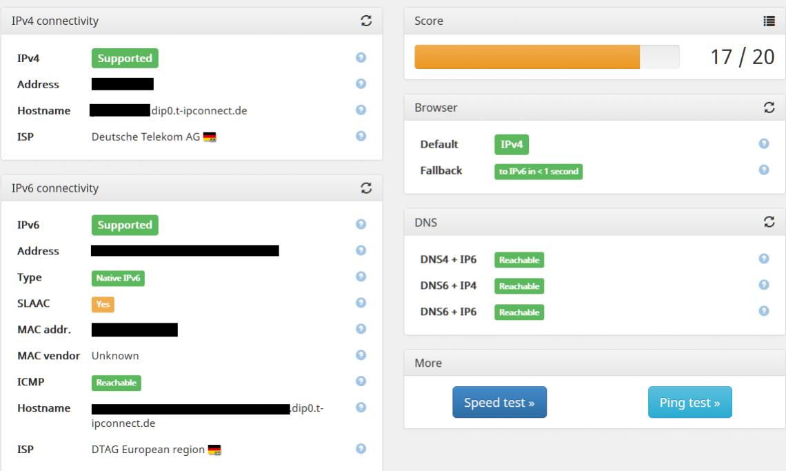

Ich bekomme eine DS-Anbindung, die auch am Modem (DrayTek Vigor130) als solche ankommt und verarbeitet wird. Wenn ich meinen Computer direkt an das Modem anschließe und mich dort einwähle, habe ich bei dem ipv6-test.com 20/20 Punkten.
Sobald aber der Router an dem Modem angeschlossen wird, erhalte nur 4/20 Punkten, die nur dadurch zustande kommen, dass ein IPv6-Tunnel über IPv4 funktioniert.
Das aktivieren der DHCP-Funktion im Router habe ich bereits mehrfach getestet, dies hat keine Abhilfe geschafft.

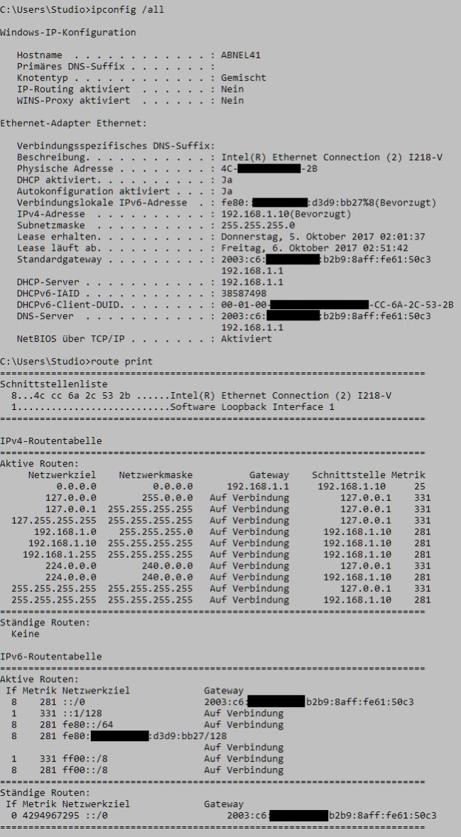

Hier ist noch die ipconfig und routing:

Ich sehe da etwas von IPv6 Filterung ~> offen.
Kenne aber weder den einen noch den anderen Router genauer.
Ja, die Filterung war auf dem Screenshot durch das verzweifelte "Ich klicke alles an, vielleicht funktioniert es ja dann"-Troubleshooting offen :D

Du hast ja auch einen IPv6 Gateway und DNS, ist vermutlich der Netgear und er hat die vom Vigor bekommen ?, nur du bekommst keine IPv6 Adresse durchgereicht.

Jap, so sehe ich das auch. Deswegen wollte ich auch die IPv6-Konfig am Client manuell vornehmen, aber einfach ist das (zumindest für mich) nicht wirklich.

So, ich habe mir gerade manuell eine IPv6 zugewiesen und tadaa - es funktioniert! Perfektes Dualstack.
Würde das jetzt noch automatisch gehen, sodass es auch mit anderen Clients funktioniert, wäre es schon schön..
Jap, davon gehe ich auch aktuell aus. Aber wie behebe ich das?
FireShot Screen Capture #116 - 'IPv6 test - IPv6_4 connectivity and speed test' - ipv6-test_com.jpg
