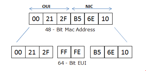

Und wieso es überhaupt 64Bit sind?
Der Interface Identifier kennzeichnet einen Host in diesem Netz. Er wird aus der 48-Bit-MAC-Adresse des Interfaces gebildet und dabei in eine 64-Bit-Adresse umgewandelt. Es handelt sich dabei um das Modified-EUI-64-Format.
Auf diese Weise ist das Interface unabhängig vom Network Prefix eindeutig identifizierbar.
https://www.elektronik-kompendium.de/sites/net/1902111.htm

Du hast schlichtweg ein gefährliches Halbwissen! Was glaubst du wie bekommt dein PC dann vorm Router oder einem DHCP Server seine IPv6 Adresse?
Eine IPv6-Adresse besteht aus insgesamt 128 Bit. Eine link-lokale IPv6-Adresse wird aus einem Präfix (64 Bit) und einem Suffix (64 Bit) gebildet. Der Präfix für alle link-lokalen IPv6-Adressen ist immer "fe80:0000:0000:0000". Das Suffix (Interface Identifier) ist der EUI-64-Identifier oder IEEE-Identifier, der aus der MAC-Adresse (Hardware-Adresse des Netzwerkadapters) gebildet wird. In der Mitte der 48-Bit-MAC-Adresse (zwischen dem dritten und dem vierten Byte) werden mit "ff:fe" zwei feste Bytes eingefügt, damit es 64 Bit werden. Zusätzlich wird noch das zweite Bit im ersten Byte der MAC-Adresse invertiert. Das heißt, aus "1" wird "0" und aus "0" wird "1".
Mit seiner link-lokalen IPv6-Adresse kann der Host nur im lokalen Netzwerk kommunizieren. Für das Internet braucht er eine zusätzliche IPv6-Adresse, die er sich ebenfalls selber generiert. Dazu muss der Host beim Standard-Gateway (nächster Router) nachfragen, was der Präfix des globalen Adressblocks ist. Dabei handelt es sich um den Adressraum, den man vom Netzzugangsprovider (ISP) zugeteilt bekommen hat. Der Präfix ist in der Regel 64 Bit lang.
Aus dem per Router Advertisement erhaltenen Präfix und dem Interface Identifier der link-lokalen Adresse wird dann die globale IPv6-Adresse gebildet. Danach prüft der Host, ob diese Adresse im lokalen Netzwerk schon vergeben ist (Duplicate Address Detection, DAD). Wenn sie frei ist, weist er die globale Adresse seiner Netzwerkschnittstelle zu.
https://www.elektronik-kompendium.de/sites/net/1902131.htm
Ergo, ist die Länge der Adresse festgelegt, weil die Hardwareadresse bereits 48 Bit lang ist. Daraus wird dann eine linklokale Adresse gebildet mit der dieser Client dann mit dem DHCP Server oder Router kommunizieren kann. Einen Broadcast wie unter IPv4 gibt es bei IPv6 nicht mehr.

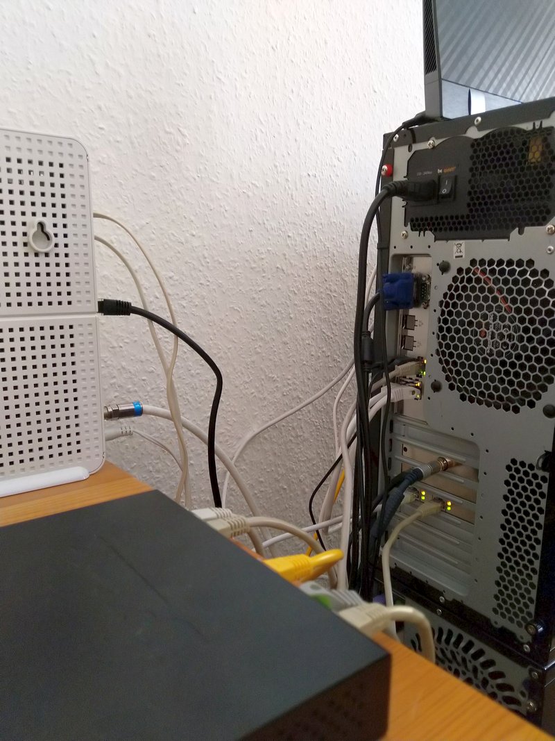

Habe meine Test abgeschlossen und muss erst mal feststellen, dass so eine IPv6-Konnektivität festzustellen, insbesondere wenn die Maschinen erst anders betrieben wurden, nicht die einfachste Aufgabe ist.
Noch mal mein Setup kurz erklärt, ich habe ein Kabelmodem im Bridgemodus an eine virtualisierte pfSense angeschlossen, welche mein alleiniger Router ist. Ich habe mehrere Interface(NICs) auf LAN-Seite, davon zwei physikalische und ein paar virtuelle.
Ich hatte erst überlegt, das Ganze nur "virtuell" zu testen, mit virtuellen Maschinen und mich dann aber dagegen entschieden, um ein realistischeres Bild zu bekommen. Im Nachhinein die richtige Entscheidung, auch wenn es, wie gesagt, nicht einfach war. So fand sich z.B. in einem Rechner eine statische Route, die ich nicht angelegt hatte (hab ich noch nie) und ich hatte den Test deswegen schon fast abgeschrieben, bis mir diese Route endlich aufgefallen war. Dies war leider erst nach dem NPt(NAT)-Test.
Alles in allem war der Test erfolgreich, ich habe den einzigen /64er-Prefix von Pyur/Telecolumbus 😉 aufgeteilt in mehrere /80er und den einzelnen Interfacen zugeordnet und per DHCP verteilt. Die Konnektivität war sowohl für mehrere Windows10-Rechner als auch eine UbuntuServer-VM gegeben, auch von außen. Soweit das Positive.
Mein Accespoint, ein älterer Asus-Router im AP-Modus, wollte nicht mitspielen, er verblieb bei IPv4 only und auch das per Wifi an ihn angebundene Android10-Phone bekam keine IPv6, ebenso wie ein per Ethernet angeschlossener MuFu-Drucker von Dell.
Nun ist es so, dass ich diese Geräte schon vorher absichtlich nicht mit IPv6 versorgt habe, sondern an ein Interface angeschlossen hatte, welches kein IPv6 bekam. Hintergrund dafür ist, dass ich im Router diesen Geräten entweder das Internet blockiert oder in ein VPN eines VPN-Anbieters umgeleitet habe, welcher kein IPv6 unterstützt.
Mein Fazit lautet daher, man kann es machen und es funktioniert auch, aber nicht für alle Geräte. Ob dies schlimm ist oder nicht, darf jeder für sich selbst entscheiden. Ich zumindest komme damit zu recht, wenn mein Drucker keine IPv6-Adresse hat.
