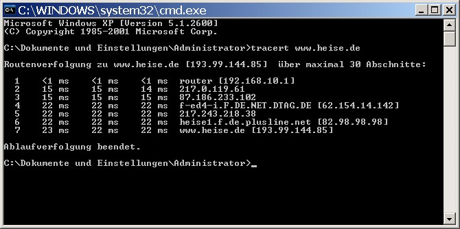

Kannst ja mal schaun, ggf. auch posten, ob bei "tracert www.heise.de" IPv6 oder IPv4 genutzt wird.

C:\Users\GaTeXx>tracert heise.de
Routenverfolgung zu heise.de [193.99.144.80]
über maximal 30 Hops:
1 67 ms 6 ms 11 ms 10.146.128.1
2 204 ms 247 ms 111 ms 1512A-MX80-01-ae10-1010.gek.unity-media.net [81.
210.131.125]
3 426 ms 34 ms 64 ms 1411G-MX960-02-ae8.nss.unity-media.net [80.69.10
7.193]
4 93 ms 334 ms * 1411G-MX960-01-ae0.nss.unity-media.net [80.69.10
7.205]
5 318 ms 170 ms 79 ms gi1-15.c1.d.de.plusline.net [194.146.118.16]
6 18 ms 197 ms 71 ms heise2.f.de.plusline.net [82.98.98.106]
7 135 ms 302 ms 127 ms redirector.heise.de [193.99.144.80]
Damit siehst das du IPv4 nutzt, von daher muss der Fehler, falls existent, wo anders liegen.
Wobei die Zeiten zu den unity-media Routern ganz schön hoch sind.
