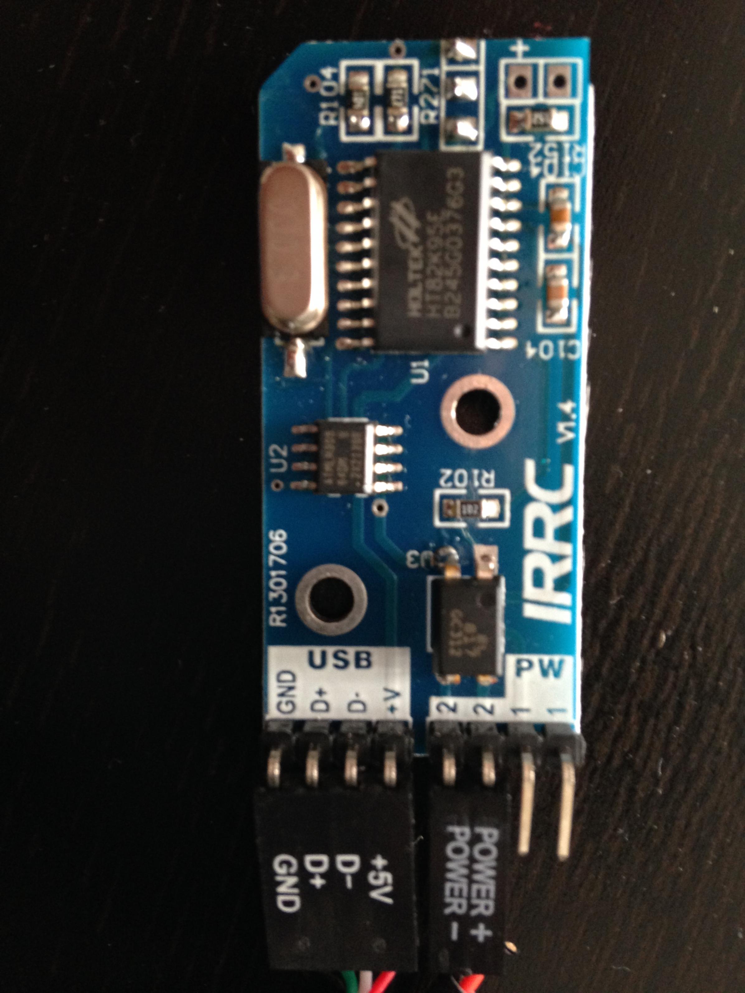

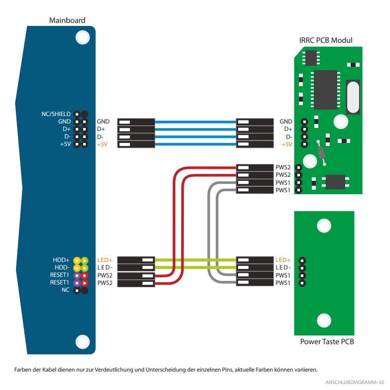

Tag,
habe mir ein Streacom Gehäuse und den dazu passenden Streacom IR-Receiver gekauft.
Dadurch kann man den PC auch per Fernbedienung anschalten, jedoch sind die Pole für das Power-Kabel nicht auf der Platine abgebildet.
Auch die Anleitung hilft mir nicht weiter, Bilder sind im Anhang.
Das kann doch nicht egal sein, wie ich den anschließe, oder ? :rolleyes:
Meine Vermutung ist Schrift ebenfalls nach oben.. dann wär die Belegung von PW1 und PW2 - + + -
Richtig so ?

so wie auf dem Bild rechts ist doch gut, oder ... und dort noch den Power Button dran :)
du überbrückst da eh nur ganz kurz zwei Kontakte... ob du nun + auf GND ziehst oder GND auf + ist völlig egal, kommt aufs selbe raus da du es nur ganz kurz machst, als Impuls sozusagen
Egal wie rum du polst, es muss nur kurz überbrückt werden. Nimm irgendwas Metallisches und der Rechner läuft genauso an.
Alles klar, danke euch! :)
War nur aufgrund diesen Tests verunsichert.
"Beim Anschluss der Fernbedienung ist die richtige Polung des Stecker zu beachten - hier muss unbedingt das Handbuch von Zubehörteil UND jeweiligem Mainboard konsultiert werden, da eine Verpolung sofort zum Totalausfall führen kann!"
Beim Powerswitch/Resetswitch ist die Polung egal ;)
