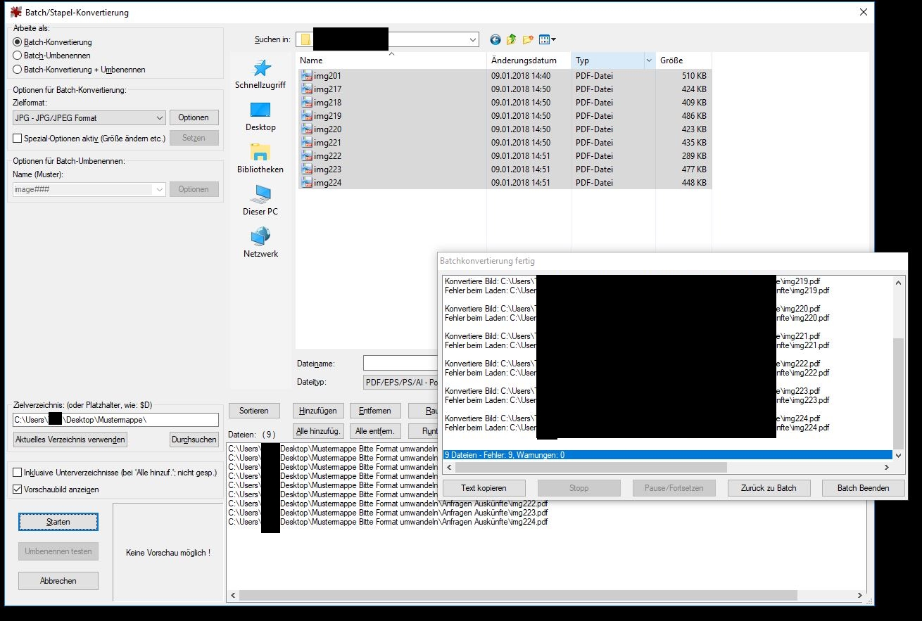

Irfanview: Batch Konvertierung von PDF zu JPG funktioniert nicht mehr
elknipso
Apr. 2010
2.474
aus irgendeinem Grund kann ich plötzlich mit Irfanview keine Batch Konvertierung von PDF zu JPG mehr durchführen. Das hat schon etliche Male immer wunderbar funktioniert, aber nun meldet er mir "Fehler beim laden der Datei". Habe es auch schon mit verschiedenen Benutzerkonten versucht, und auch die Plugins von Irfanview nochmal drüber installiert.
Hat aber alles das Problem nicht gelöst. Irgendeine Idee woran das liegt?
Öffnet IrfanView die PDFs denn an diesem Pfad, wenn du sie über das normale Datei → Öffnen… lädst?
Mal einen anderen Pfad ausprobiert, der nicht in einem Benutzerordner auf C: liegt? USB-Stick, HDD, Netzlaufwerk etc.
Sind die Plugins passend zur Architektur installiert? 64-Bit-Plugins funktionieren nicht mit der 32-Bit-Version von IrfanView, 32-Bit-Plugins nicht mit der 64-Bit-Version von IrfanView.
Besten Dank, nach einer erneuten Installation von Ghostscript funktioniert es wieder.
