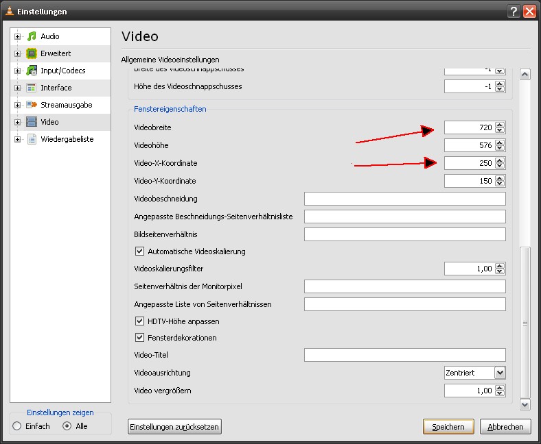

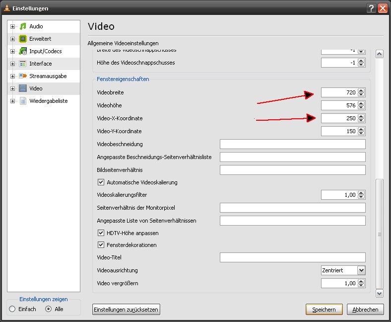

Bei VLC geht das auch bei Menu Extras-Einstellungen-> Video (erweiterter Modus) dann etwas runter scrollen und dort die gewünschte Videogröße und Position auf dem Bildschirm eingeben.
