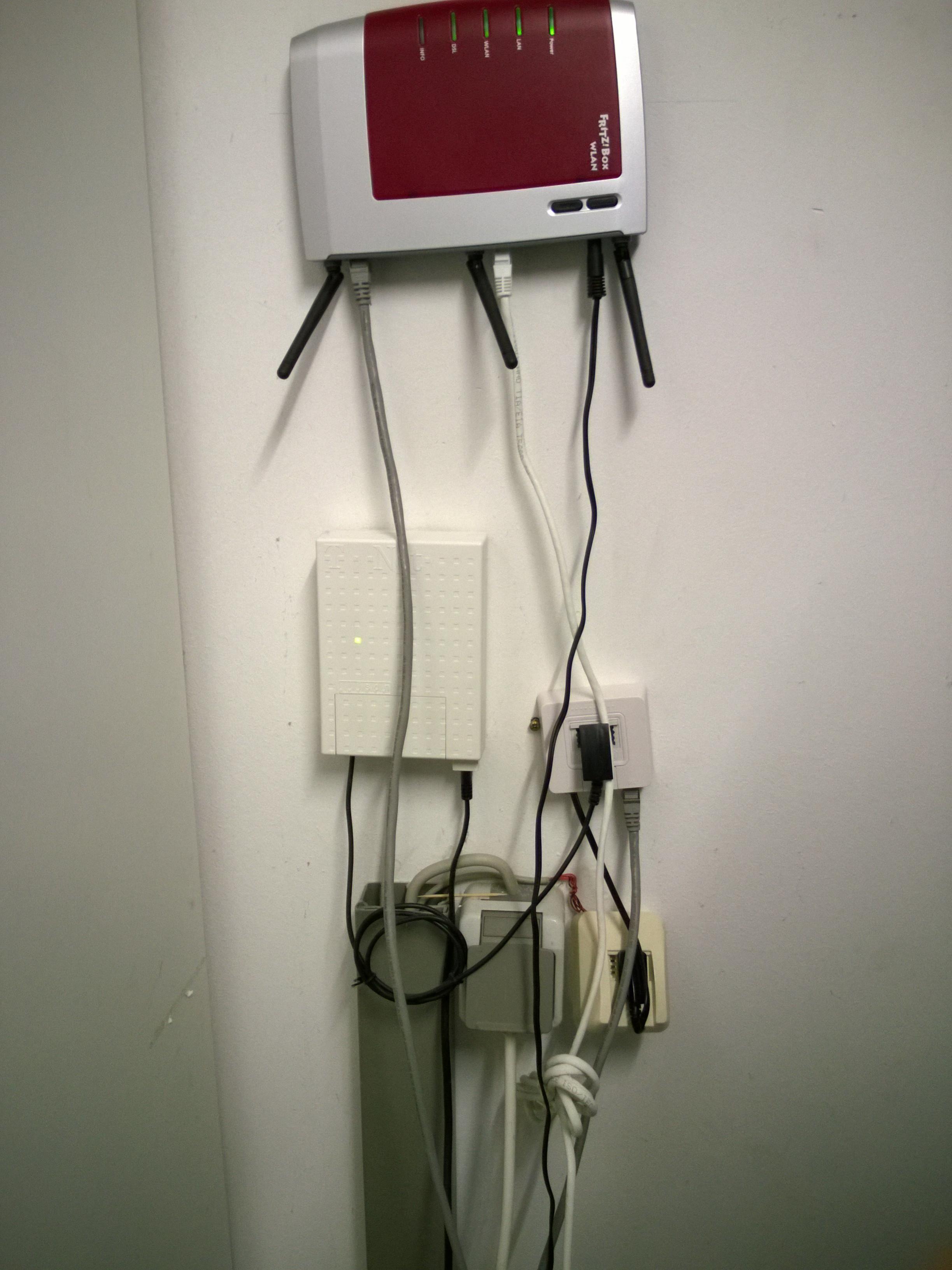

1) Bisher wurde mit einem wie folgt konfigurierten Anschluss gearbeitet
- Tarif: Call & Surf Comfort (4) Universal
Der Weg der Telefonverkabelung ist wie folgt (im Anhang auch als Bild):
- TAE-Dose/Hausanschluss:F -> Splitter:Amt
- Splitter:DSL -> Fritzbox 3270:DSL
- Splitter:F -> NTBA:UK0
- NTBA:S0 -> T2 a/b Komfort
- TA 2a/b Komfort: Verschiedene ISDN-Geräte (2 Telefone, glaube auch 1 Fax)
- Fritzbox 3270:LAN1 -> Haus-LAN-Switch
Die LAN-Verkabelung lass ich hier der Einfachheit wegen mal weg, da sie funktioniert.
2) Problem: Nach der Umstellung auf IP-Telefonie gehen die Telefone nicht mehr, Internet jedoch schon.

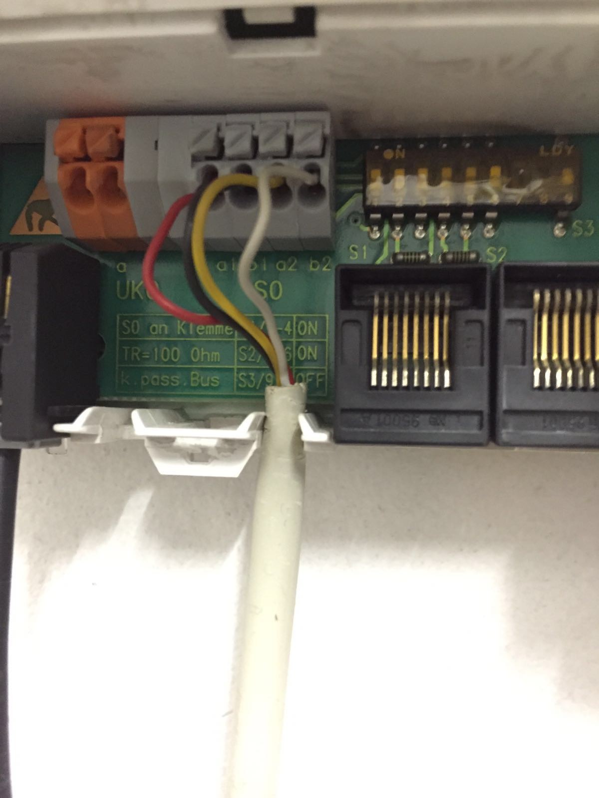

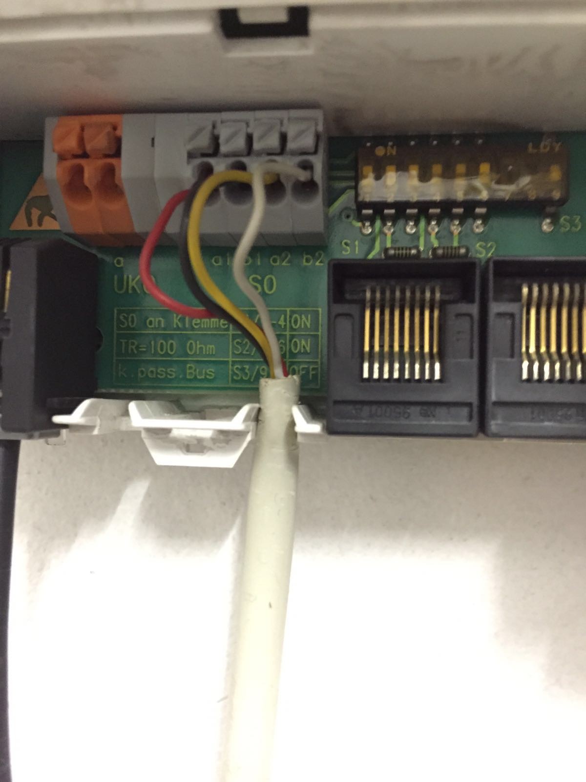

Ein weiteres Problem ist leider aufgetreten: Die ISDN-Anlage (TA 2a/b Komfort) hängt nicht wie vermutet an einen der beiden NTBA:S0, sondern ist intern am NTBA angeschlossen:
Nun weiß ich nicht was das ist:
1) Wurde da ein S0-Stecker um den Stecker entfernt und die Kabel direkt aufgelegt
2) oder sind das eigentlich 2 S0-Stecker die direkt aufgelegt sind?
3) oder ganz was anderes?
Wenn 1) zutrifft müsste man wohl einen S0 Stecker kaufen und dort die Adern einlegen?
Die TK-Anlage wird per S0-Bus an den S0-Bus der Fritzbox angeschlossen. Da die Fritzbox wahrscheinlich keinen internen Anschluss dafür hat, löst sich die Frage damit eigentlich von selbst. Nimm ein normales konfektioniertes Kabel (dürfte bei der Fritzbox dabei sein) und verbinde die Geräte. Die auf dem Bild aufgelegten Kabel (interner Anschluss) sind nur ein paralleler Abgang von einem der beiden S0-Buchsen.
Komme glaube ich nicht drumherum einen Stecker zu basteln, da das Kabel, das am NTBA aufgelegt ist, so (ohne Stecker) aus der Wand kommt. Kann ich die Adern, die gerade in den NTBA laufen, einfach in einen entsprechenden RJ45 Stecker in 3:2a-4:1a-5:1b-6:2b einbauen?
Aus der Wand kommt ein zweiadriges Kabel (Uk0). Das schließt man i.d.R. an eine Dose an, bzw. macht das die Telekom, weil erst hinter der (ersten) Dose der Verbraucher rum fummeln darf. Von der Dose geht ein TAE-zu-Westernstecker Kabel (mit versetzter Einrastlippe). Das ist bei der Fritzbox dabei, weil es eine Extraanfertigung ist.
Sorry wenn undeutlich ausgedrückt: Das S0 Kabel das aus der Wand kommt und in wie auf dem einen Bild zu sehen im NTBA direkt aufgelegt ist kommt nicht so aus der Wand wie das Telekomkabel sondern wurde da einfach vom TA 2a/b Komfort durch die Wand zum NTBA gelegt (sind in versch. Räumen). Denke der Rj45 Stecker wurde entfernt um es einfacher durch die Wand zu kriegen und dann direkt aufgelegt um sich das crimpen zu sparen?

Rj45 Stecker auf das offene Kabel zur TA 2ab Komfort und in die Fritzbox 7490 hat problemlos geklappt. Lief alles sofort.
