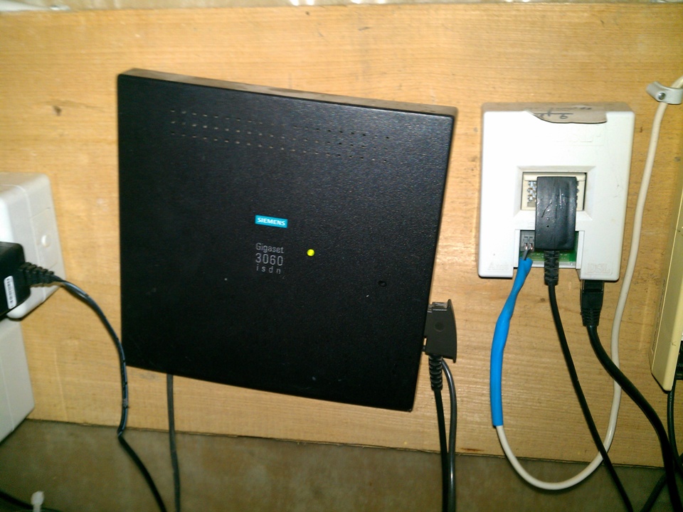

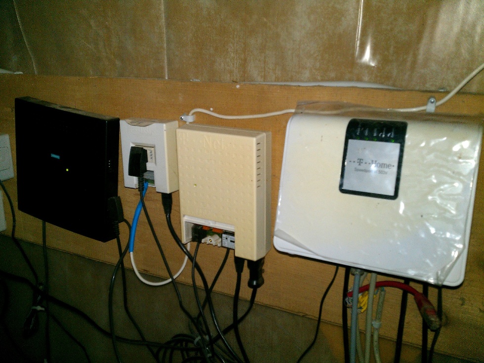

Ich glaube ich habe etwas noch wichtigeres vergessen zu erwähnen:
Es sind keine Kabel zu den verschiedenen Telefonen vorhanden. Momentan geht das ganze über ein "Basistelefon" und das funkt dann das Signal zu allen anderen... (oder kann es sein dass es wie DLAN durch die Steckdose geht?)
Das mit den S0 Anschlüssen schaue ich gleich nach...

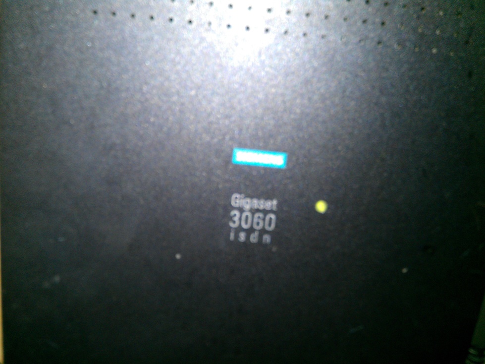

so, es geht glaub nochmal anders.
Ich glaube eine art "basis" ist das Siemens Kästchen nämlich das Gigaset 3060 ISDN und das Funkt glaube ich zumindest, das signal...
hier sind mal ein paar Bilder von der momentanen "Anlage" mitsamt internetanschluss...
Wie kann ich das ganze jetzt realisieren?
