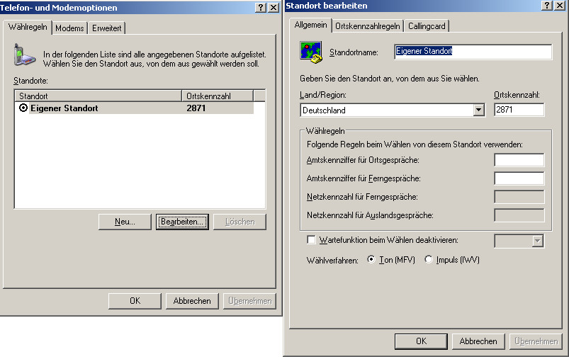

Habe da noch eine Idee, geh mal in die Einstellungen der Telefon und Modemeinstellungen, sieh mal nach welches Land und welche Vorwahl eingestellt ist, dann noch die Tonwahl einstellen. Evtl hat er eine Telefonanlage und muss noch eine 0 wählen lassen um ein Amt zu bekommen?

"Das Modem (oder ein anderes Gerät) hat einen Fehler verursacht".
das kann schon an falschen Einstellungen beim Standort liegen.
