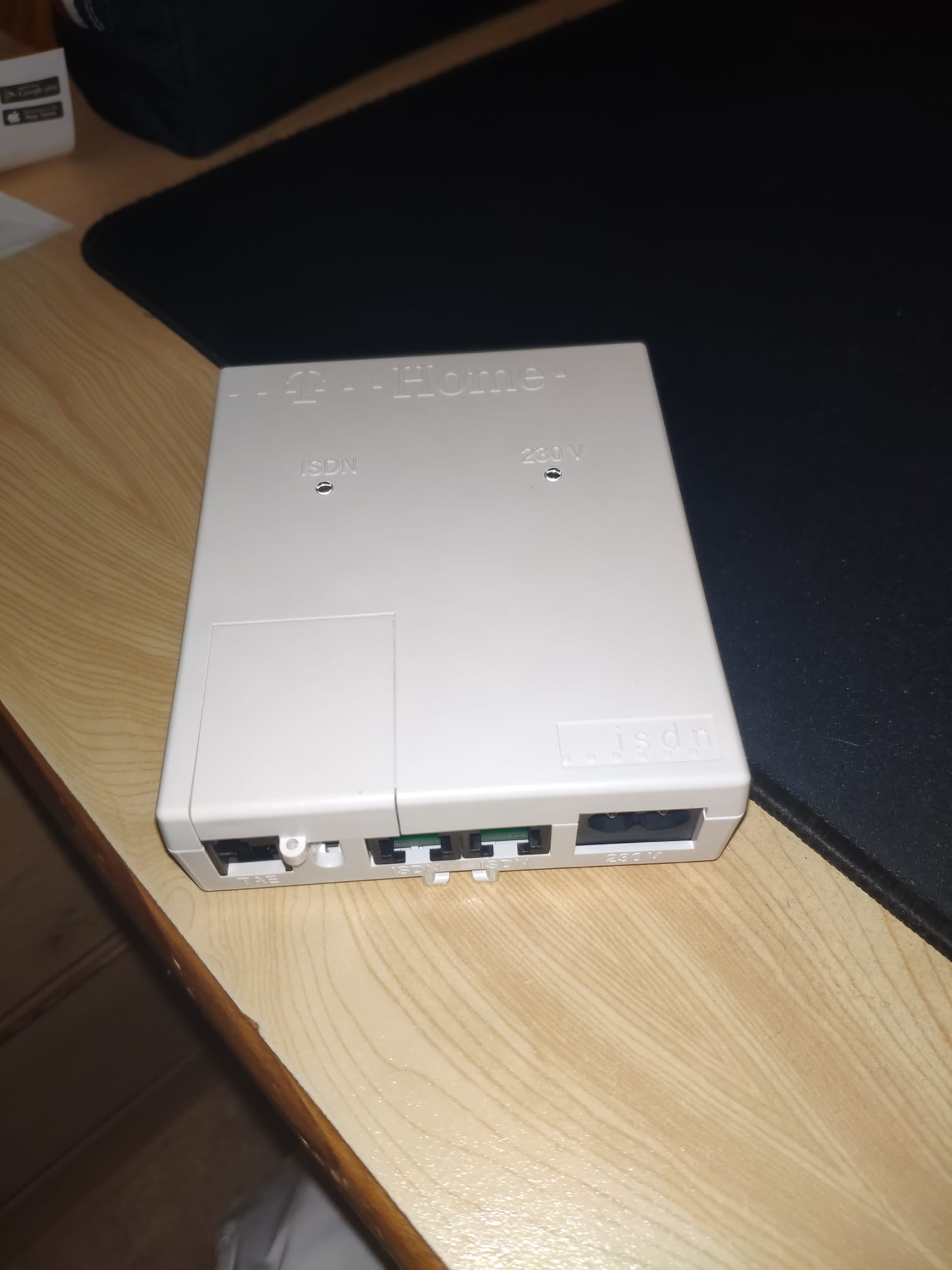

- Ich hatte ganz am Anfang ja geschrieben, dass wir noch eine ISDN-Alarmanlage haben. Bis jetzt war es so, dass ein Kabel von S0 in die Alarmanlage rein ging, wieder raus und dann direkt zu unserer ISDN-Telefon Basisstation. Mit den neuen Gegebenheiten ist die Alarmanlage nicht mehr angeschlossen. Eigentlich nicht schlimm für uns, weil wir die Übertragungseinrichtung der Alarmanlage an unser Handy oder Wachdienst eh seit Jahren nicht mehr gebraucht haben. Wir haben einfach nur das Haus gesichert und das wars. Das ist aber jetzt nicht mehr möglich, weil die Übertragungseinrichtung kein Signal mehr erhält und dann eine Fehlermeldung entsteht, die das scharf stellen verhindert. Morgen wollte ich eh bei Telenot anrufen, was wir da machen können. Heute Abend habe ich aber in einer Kiste diese Teil, von vor vielen Jahren bei der Telekom, gefunden:
Könnte ich damit vielleicht aus dem zweiten analogen Anschluss aus der Vodafone Station ein ISDN Signal für die Alarmanlage simulieren, sodass die Fehlermeldung einfach weg ist?

Technisch geht auch das weiterhin, die Alarmanlage käme in die FRITZ!Box, weil erst die ISDN erzeugt. Geht das baulich nicht, weil kein Kabel liegt bzw. der Standwort sich geändert hat?Fritzelchen schrieb:Bis jetzt war es so, dass ein Kabel von S0 in die Alarmanlage rein ging, wieder raus und dann direkt zu unserer ISDN-Telefon Basisstation.
Welches Modell genau? Einige Modelle erfordern eine kleine Änderung in der Web-Oberfläche, um keine Folgefehler irgendwann zu erzeugen, siehe diesen Thread …Fritzelchen schrieb:TP-Link Repeater/AccessPoint
Wie DHC schon schrieb, das ist ein NTBA. Den kannst Du entsorgen, denn den wirst Du nie mehr verwenden. Insgesamt hast Du einen ganz schönen Geräte-Zoo. Ich verstehe, dass Du aktuell nichts neu/gebraucht kaufen/ersetzen willst. Aber mittel- und langfristig bieten sich einige Änderungen an. Wenn Du hier (schon heute) eine Kaufberatung mit den möglichen Alternativen wünschst, einfach sagen. Beispiele wären:Fritzelchen schrieb:Heute Abend habe ich aber in einer Kiste diese Teil, von vor vielen Jahren bei der Telekom, gefunden

Laut kurzer Recherche scheint dafür das Erweiterungsmodul „IP/1“ zu existieren. So könntest Du mittels (W)LAN die Alarmanlage als IP-Telefon einbinden.Fritzelchen schrieb:Telenot Comline 3216
Wäre mir neu, dass ein NTBA die ISDN-Synchronisation macht. Du kannst es probieren. Aber bitte nicht an (TEL2) der Vodafone Station anschließen. Dort liegt kein ISDN-Signal an.Fritzelchen schrieb:Deshalb hatte ich das mit dem NTBA vorgeschlagen, weil ich dachte, dass der vlt auch ISDN simulieren kann

Geht sonst was kaputt?norKoeri schrieb:Wäre mir neu, dass ein NTBA die ISDN-Synchronisation macht. Du kannst es probieren. Aber bitte nicht an (TEL2) der Vodafone Station anschließen. Dort liegt kein ISDN-Signal an.
Hab jetzt den NTBA an Strom angeschlossen und das Kabel was in die Alarmanlage läuft angeschlossen. Leider ändert sich nichts.

Es funktioniert halt einfach nicht.Fritzelchen schrieb:Geht sonst was kaputt?
Nicht überraschend. Der NTBA wandelt(e) ein ankommdendes ISDN-Signal (2 Draht/1 Doppelader) auf die hausinterne S0-Schnittstelle (4-Draht/2 Doppeladern) um und hat die, wenn er mit 230V versorgt wurde, auch mit Spannung versorgt. Also wenn er von außen kein ISDN-Signal bekommt ist der recht sinnfrei.Fritzelchen schrieb:Hab jetzt den NTBA an Strom angeschlossen und das Kabel was in die Alarmanlage läuft angeschlossen. Leider ändert sich nichts.
