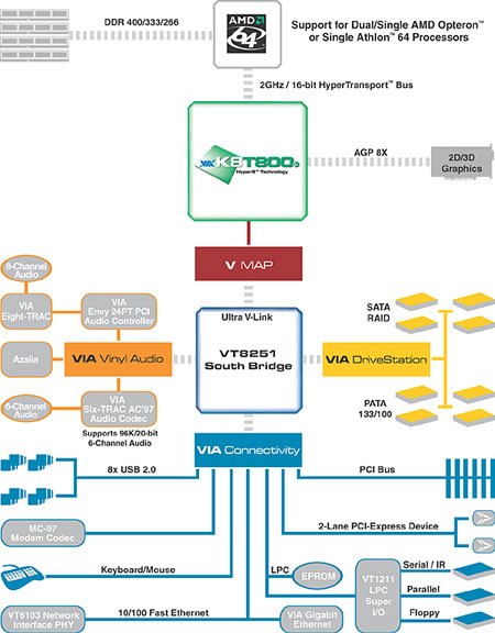

Re: ist dieser LEISTUNGSZUWACHS möglich? Oder spinnt mein Rechner?
Er hängt über ein eigenes Bussystem angekoppelt (VIA DriveStation) direkt an der Southbridge und ist vom PCI-Bus (VIA Connectivity) unabhängig.
VIA nennt da ganze "VIA DriveStation", was das für eine Verbindung ist, wird irgendwie verschwiegen. Aber der PCI-Bus ist es nicht ;).
http://www.via.com.tw/en/products/chipsets/southbridge/vt8237/drivestation.jsp
By integrating the Serial ATA controller in the South Bridge, the VT8237 not only delivers superior data transfer rates of up to 150MB/s per SATA device compared to a maximum of 133MB/s for Parallel ATA devices, but also eliminates the 132MB/s bottleneck on the PCI bus that has inhibited the performance of discrete Serial ATA controllers.
Mehr Details will VIA uns offenbar nicht zumuten...
