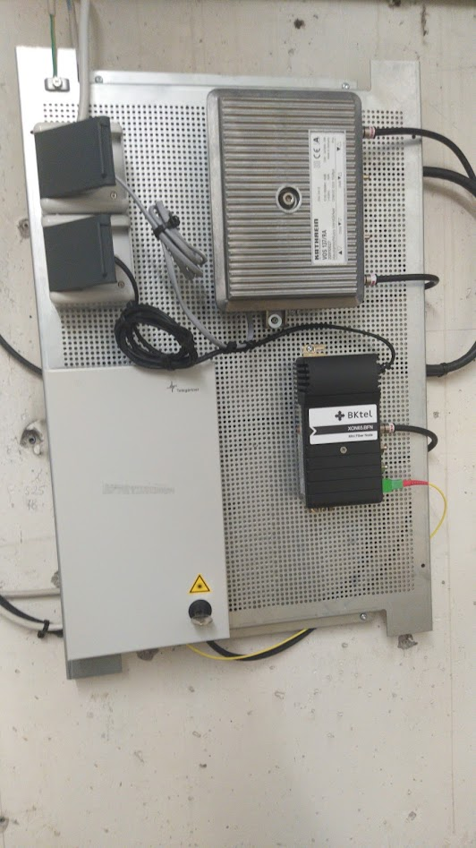

Hallo, ich bin in eine neue Wohnung gezogen. Vor dem Umzug habe ich Kabelinternet, aber im Moment gibt es nur DSL und es ist nur ADSL 16 Mbit, weil es keinen Port gibt fur VDSL.
Letzte Woche kam ein Techniker, um den Fernseher aufzurüsten und das Glasfaserkabel mit dem Keller zu verbinden. Gibt es eine Möglichkeit, Kabelinternet mit dieser Glasfaser zu verbinden?
Hier ist das Bild des Glasfaserkabels.
Hardware: Kathrein XON65.BFN, Kathrein VOS 137/RA
Vielen Dank.

I think you mixed some things and now its difficult to understand whats the real point. The picture is kind useless without showing the ports.

The photo shows a cable/coax connection with amplifier
You should be able to get cable/coax internet there, ISP is probably Vodafone
Try the availability check (Verfügbarkeitstest in german) for your adress on the german vodafone homepage

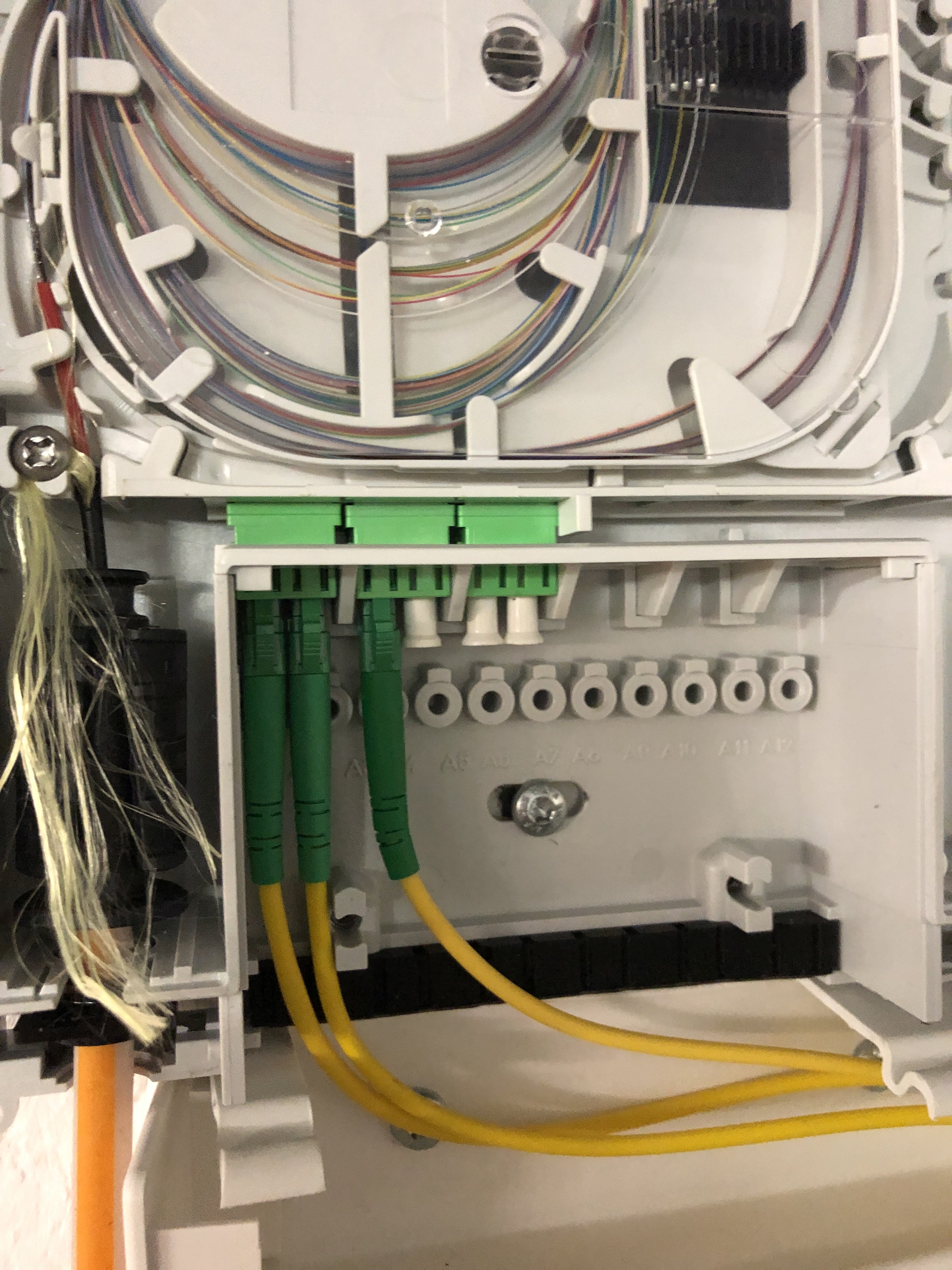

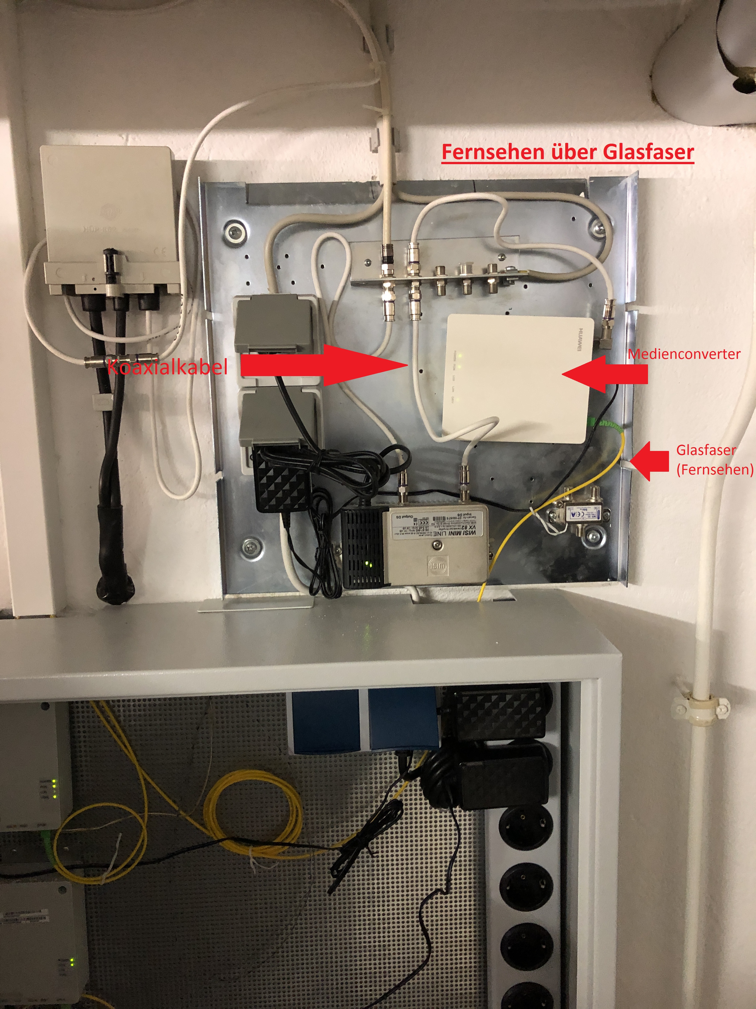

Its only for TV.
Fiber Internet would look like this. 1TV 2+3 Internet

Giggity schrieb:
The amplifier can also Upstream, so its usable for Internet, too. Maybe its from another ISP than Vodafone. Pyur?

SharpThunder schrieb:
Is there a possibility to expand from this box if i ask the ISP?
There probably is - do you know your cable (TV) provider? Usually it is Vodafone but there a few small local ones aswell

Also here is the picture of the box. I guess they left one more cable for internet purposes?
Honestly, that doesnt really look like Vodafone / former Unitymedia hardware...
