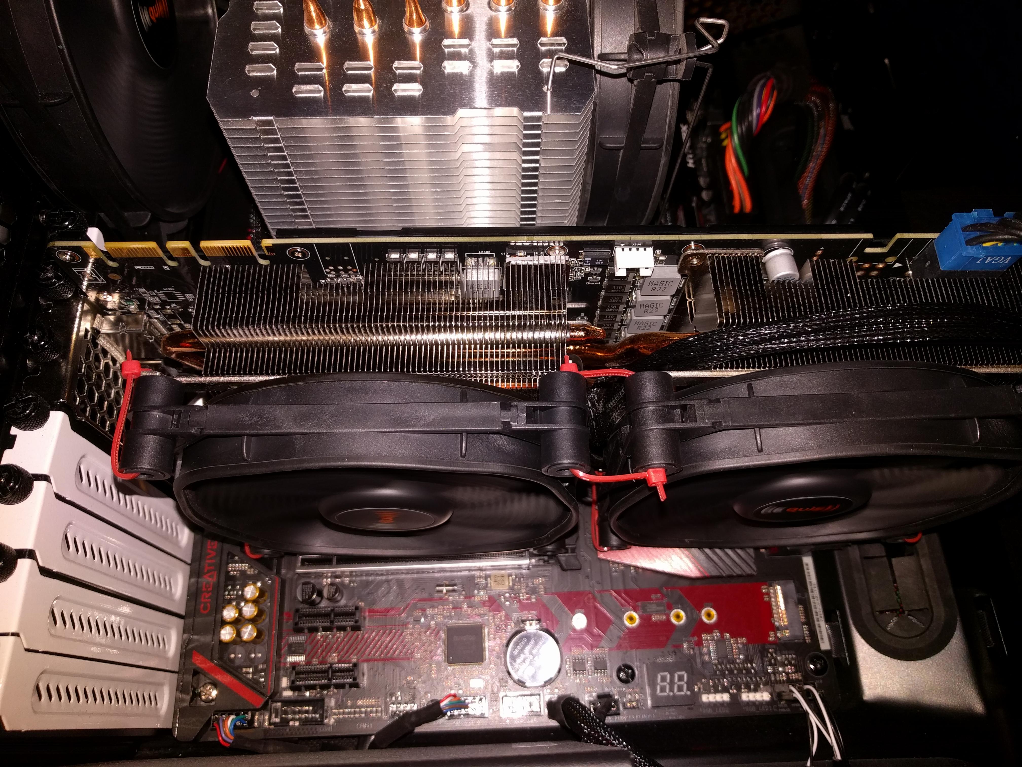

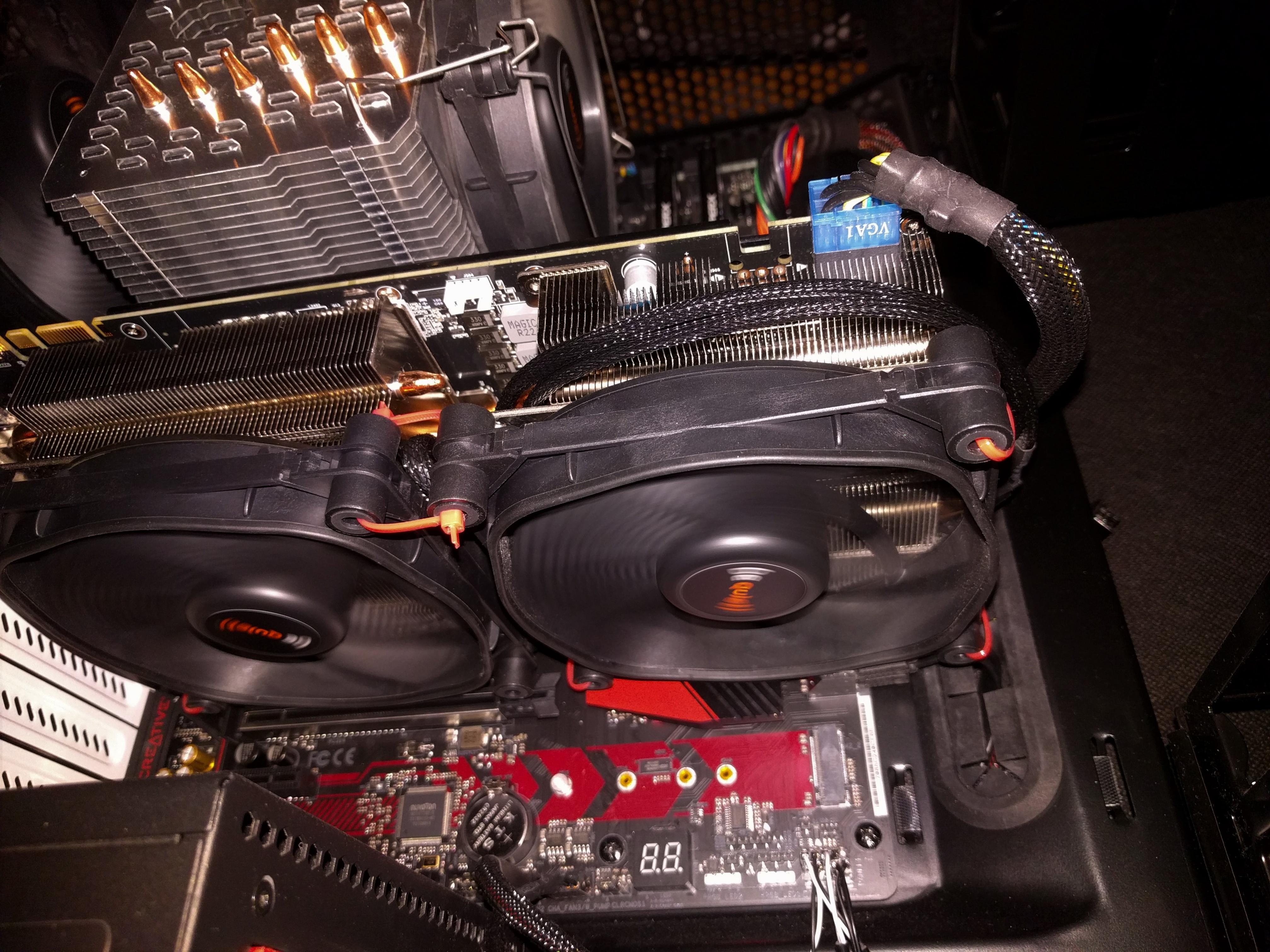

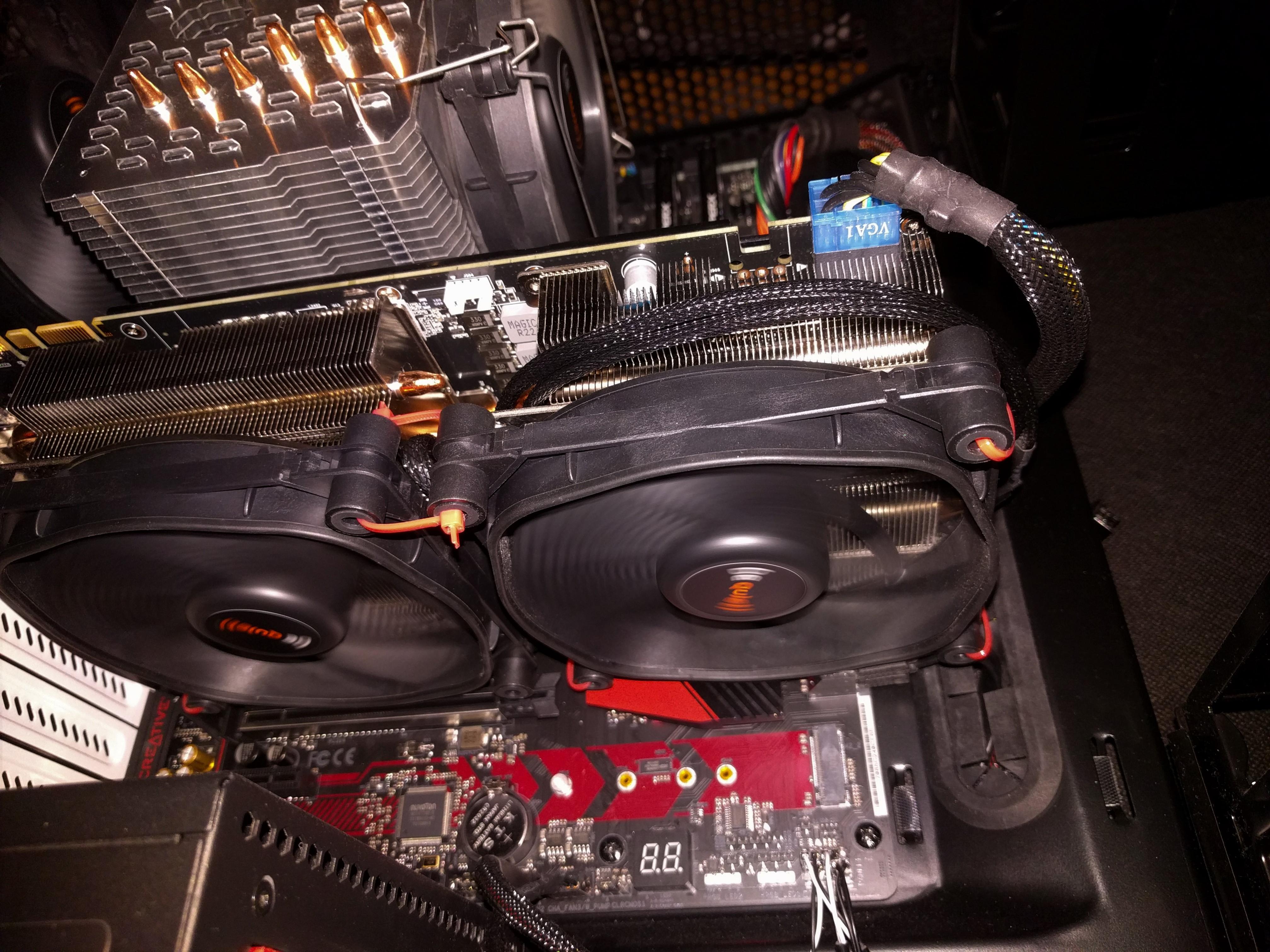

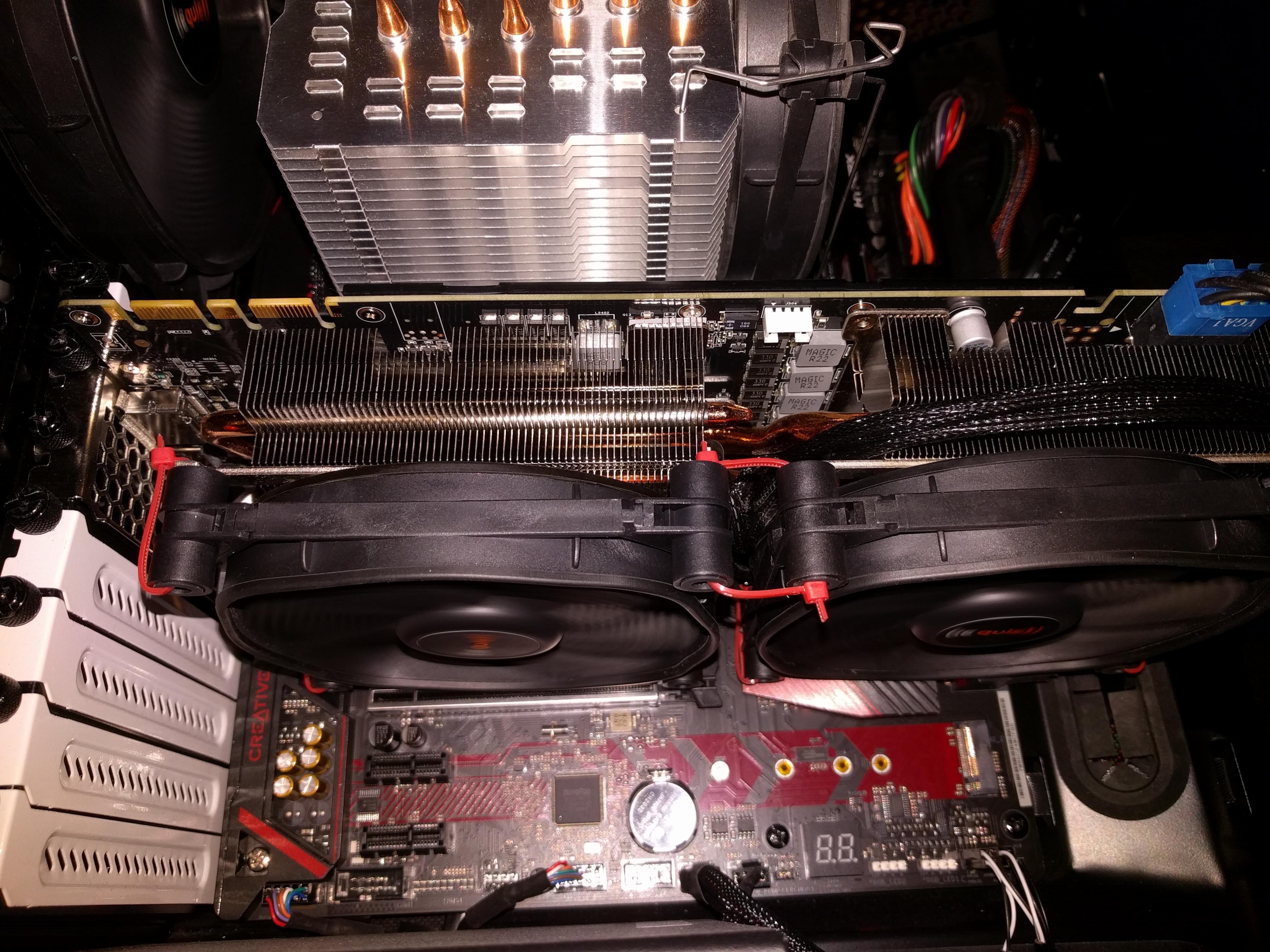

Die GPU-Lüfter könnte man austauschen und durch laufruhigere ersetzen. Mit Kabelbindern kriegt man die eigentlich immer festmontiert. Die Frage ist eher, wie du sie an die Grafikkarte anschließt. Dafür wirst du sicherlich einen Adapter benötigen.

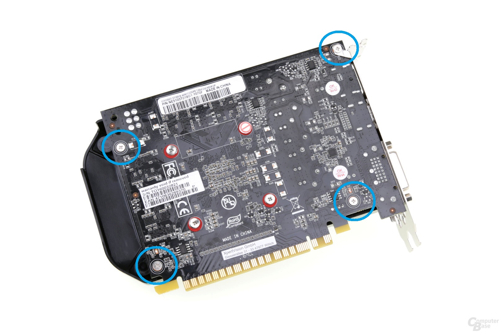

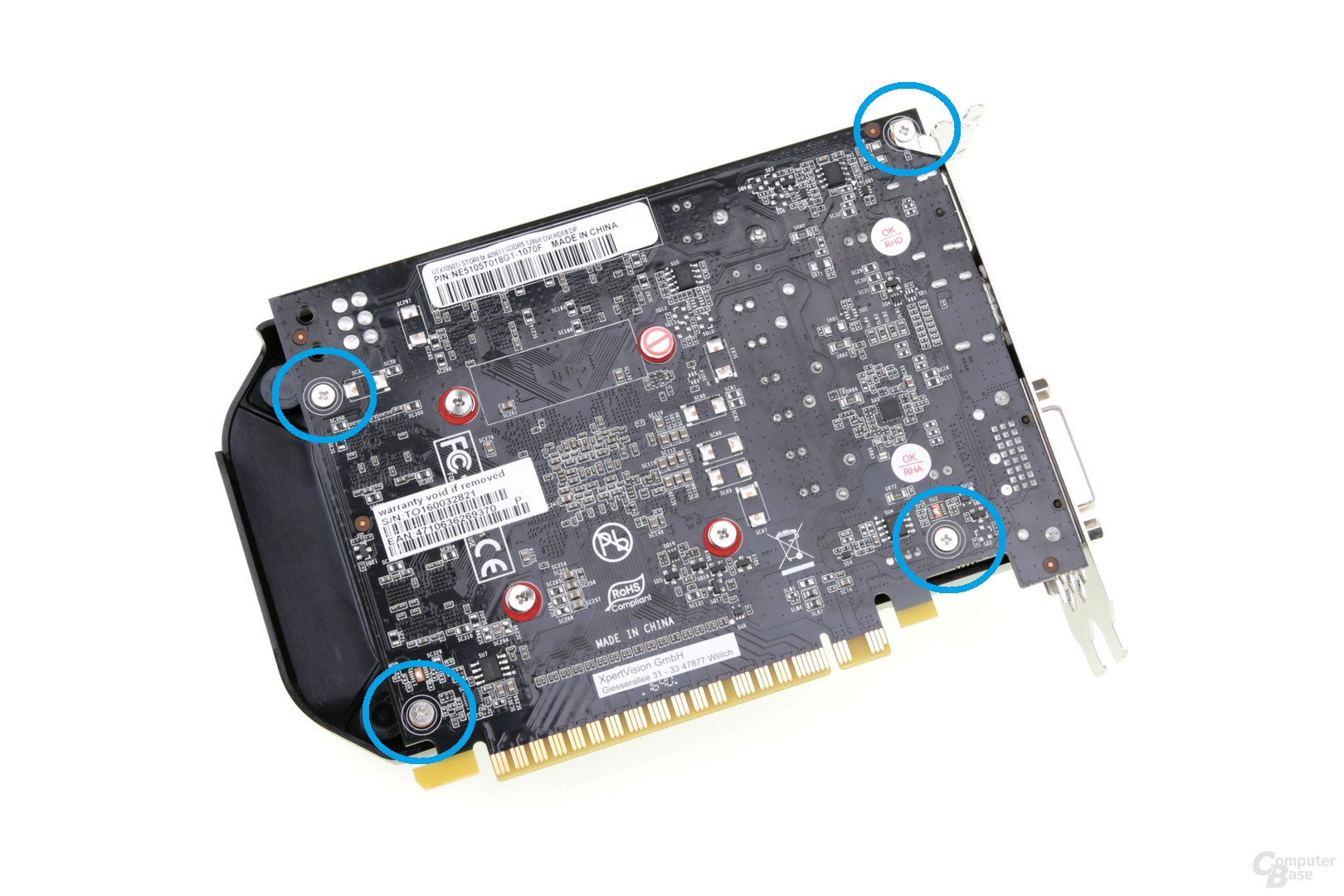

Wenn ich die Bilder aus dem CB Test zu der Grafikkarte so sehe, müsstest du nur die vier Schrauben auf der Rückseite lösen und der Lüfter sollte sich abnehmen lassen. Oder zumindest die Abdeckung vom Lüfter:
Die Schrauben an der Abdeckung selbst sind doch bestimmt nur Attrappen?
Ich würde den einfach durch ein normales 92mm PWM Modell von Noctua oder bequiet tauschen. Musst nur schauen wie viel Platz noch zur Seitenwand ist und evtl. einen Lüfter mit 15mm Rahmenbreite nehmen.
Der Lüfter sollte sich mit so einem Adapter auch direkt an die Grafikkarte anschließen lassen. Das ganze noch mit ein paar Kabelbindern befestigen und du hast deine Ruhe.
Das hab ich bei meiner GTX 1070 von Gainward auch so gemacht, die ist jetzt komplett unhörbar und die Temperaturen sind sogar noch ein bisschen runter gegangen.

Ich hab den hier verwendet:
https://geizhals.de/be-quiet-silent-wings-3-pwm-bl066-a1490397.html
Bei 2 Lüftern braust du zu dem Adapter natürlich auch ein Y-Kabel.
Die originalen Lüfter waren bei mir PWM Lüfter, daher glaube ich nicht, dass auch normale funktionieren. Hab es aber nicht getestet.
Ich hab dann noch die Lüftersteuerung mit MSI Afterburner angepasst, aber auch nur weil der semi-passiv Modus von Gainward leider keine Hysterese hat. Bei 50°C gehen dann die Lüfter im Sekundentakt an und aus, für die Lager ist das tödlich.
