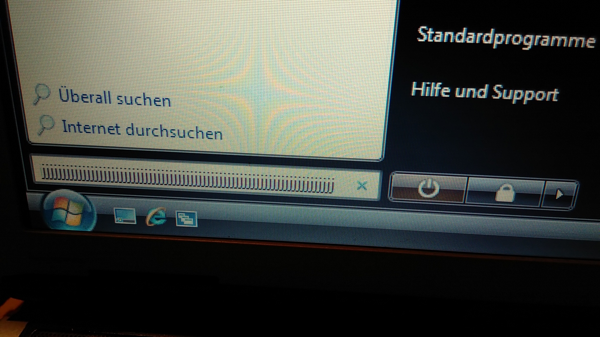

ging es bis zur Anmeldung, dann War sofort der Bildschirm schwarz. Manchmal ging aber auch das nicht , da hat man nur im Hintergrund ganz schwach ein Licht gesehen
Ich hab ihn auch 3x starten müssen oder so – und bekomme nun ein paar Sekunden nach dem Anschalten ein Dauerpiepsen noch bei schwarzem Bildschirm und nach mehreren Versuchen beim Booten den Hinweis, dass eine Taste Probleme bereiten würde. Mittlerwiele ist das Piepsen noch da, jedoch erscheint dann der qwindows-Start-Manager mit der Möglichkeit, Vista zu starten (bzw. f8 für weitere Optionen).
Jetzt gerade erstmals eine zweite Meldung danach: "Windows Fehlerbehebung, Windows kann nicht gestartet werden". Nun mal "Windows normal starten".
Nun bin ich am Anmeldeschirm, eingabe des Passworts für den einzigen Benutzer – und das Feld füllt sich automatisch. die defekte Taste ist also aktiv...
... konnte jedoch nach ein paar Sekunden das Kennwort eingeben. Die Taste feuerte also nicht mehr.

a) direkt nach dem Starten des Rechners wird wohl die j-Taste ständig ausgegeben, so dass dies das BIOS mit einem mehrfachen Piepsen quittiert und daraufhin der Windows-Start-Manager erscheint
b) Beim Anmeldebildschirm, Kennworteingabe, füllt sich dieses Feld selbst. Auch nun ist also die j-Taste wieder aktiv.

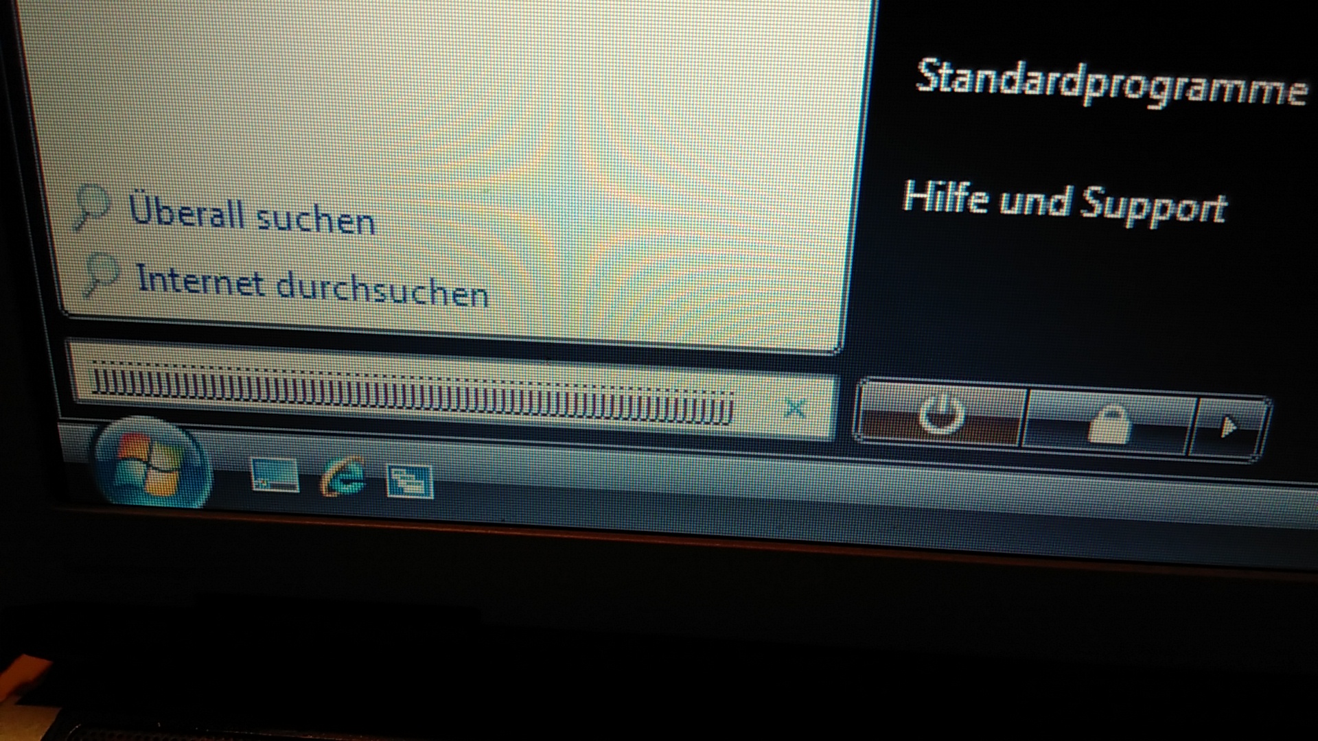

Edit: bei Erscheinen des Anmeldeschirms und Auswahl des Benutzers, füllt sich ja das Kennwortfeld automatisch & dies endlos (ist also keine autom. Anmeldung). Gerade entdeckt, dass ich dieses "Auffüllen" durch Backspace abbrechen und so das Kennwort eingeben kann.
Hierbei wird also dieser "Dauerbeschuss" abgebrochen – so dass die j-Taste möglicherweise auch gar nicht klemmen könnte, sondern irgendwie Software-seitig hervorgerufen wird?

dass die Taste nicht klemmt, dagegen dürfte doch sprechen, dass ich dessen "Dauerfeuer" unterbrechen kann. In Anmeldemaske also per Backspace-Taste bzw. nachdem ich ein paar Sekunden gewartet habe, kann ich diese gesamte Eingabe mit dem Kennwort überschreiben.
Danach scheint sich alles normal zu verhalten – bis auf die nicht funktionierende j-Taste. Alle anderen scheinen zu gehen.

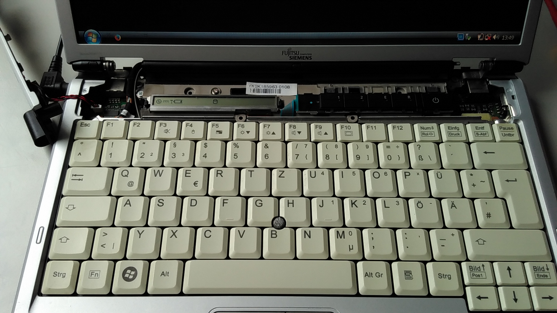

Ach so, die Taste lässt sich nicht lösen, oder?
(wie es bei der guten, alten IBM-Tastatur – her im Vollbad: http://www.abload.de/img/2013-02-20_shot_003tds7g.jpg ;-) )
Gerade sanft versucht. Doch hierbei würde wohl die Taste herausgerissen oder abgerissen werden.
Das Keyboard ist defekt und sollte getauscht werden, mehr ist dazu nicht zu sagen! Die Tasten haben eine filigrane Aufhängung mit Feder und Rubberdome Kontakte.. In der Regel kann man da nicht viel machen außer das Bauteil zu tauschen..Die Tasten lassen sich lösen aber wenn man nicht mal ne Vorstellung davon hat kann ich Dir nur raten die Finger davon zu lassen!
In dem Fall reicht es wohl nicht, wenn die Kappen abgenommen und gereinigt werden. Soweit ich mich erinnere hatte das Gerät keine Rubberdome-Tasten, sondern einen Scheren-Mechanismus. (Ich könnte versuchen in der Firma nachzuschauen, wir hatten so ein Gerät in der Abteilung, aber ich fürchte es ist bereits verschrottet, weil veraltet. Gekauft glaub ich 2005-2007)
Falls nicht die Taste klemmt, sondern der Tastaturcontroller spinnt (der Chip, der die Tastencodes an das Mainboard übergibt), dann läuft es auf das selbe raus, Tastatur erneuern oder Laptop erneuern.

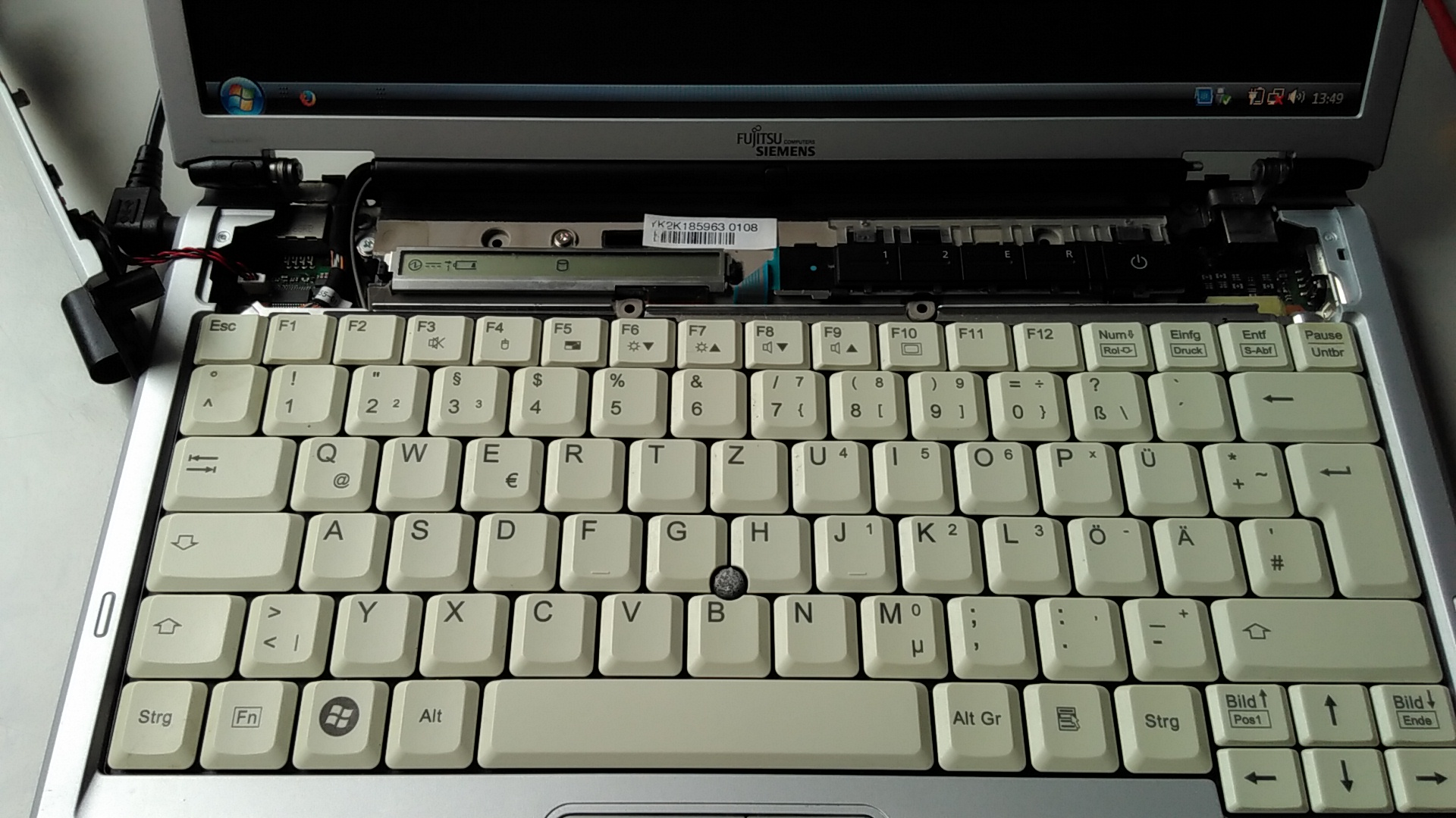

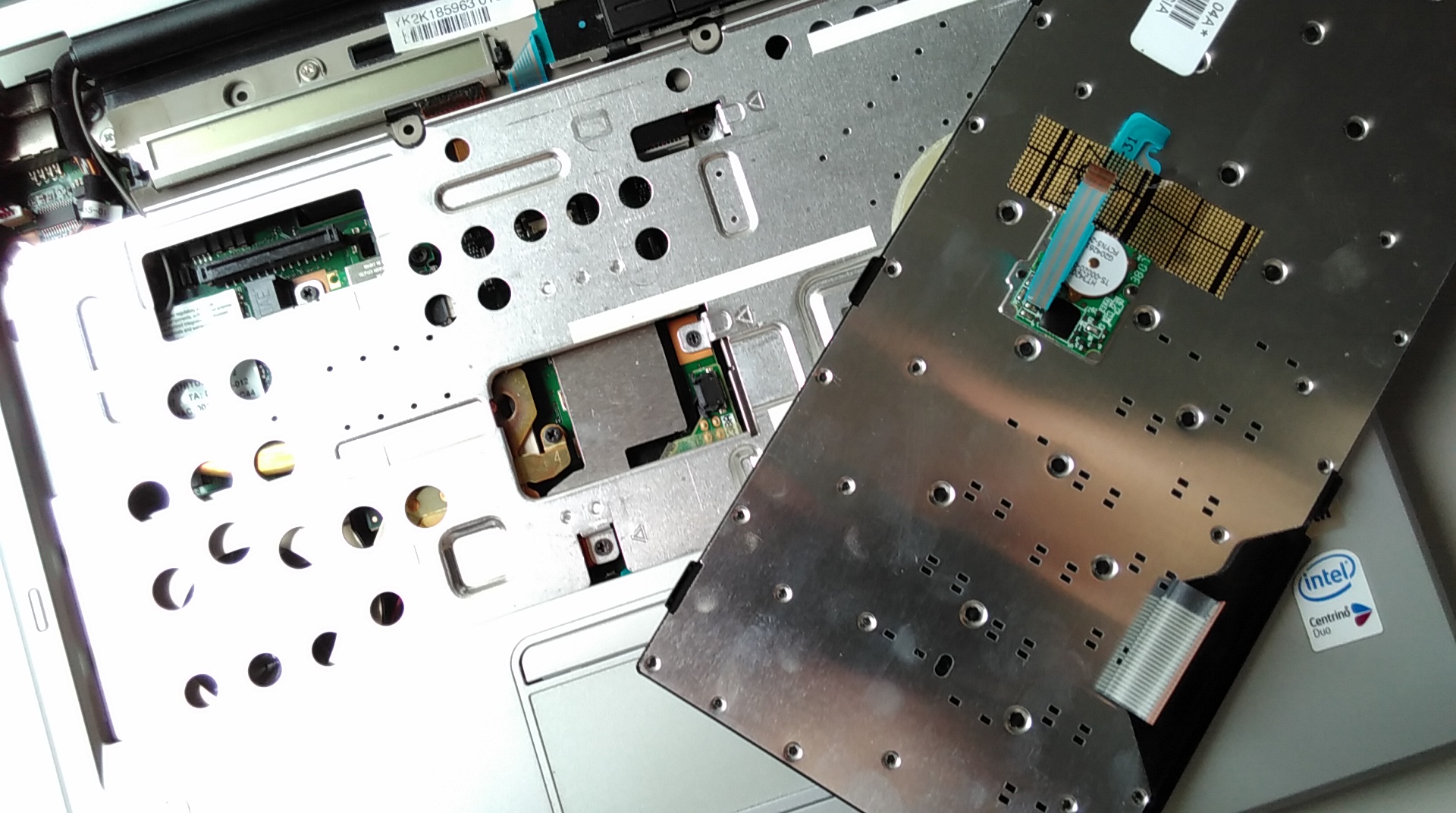

Neue gebrauchte Tastatur für 30 Euro, getauscht und "geht"
Doch 30 Euro für eine solch läpprige Tastatur – Wahnsinn :(

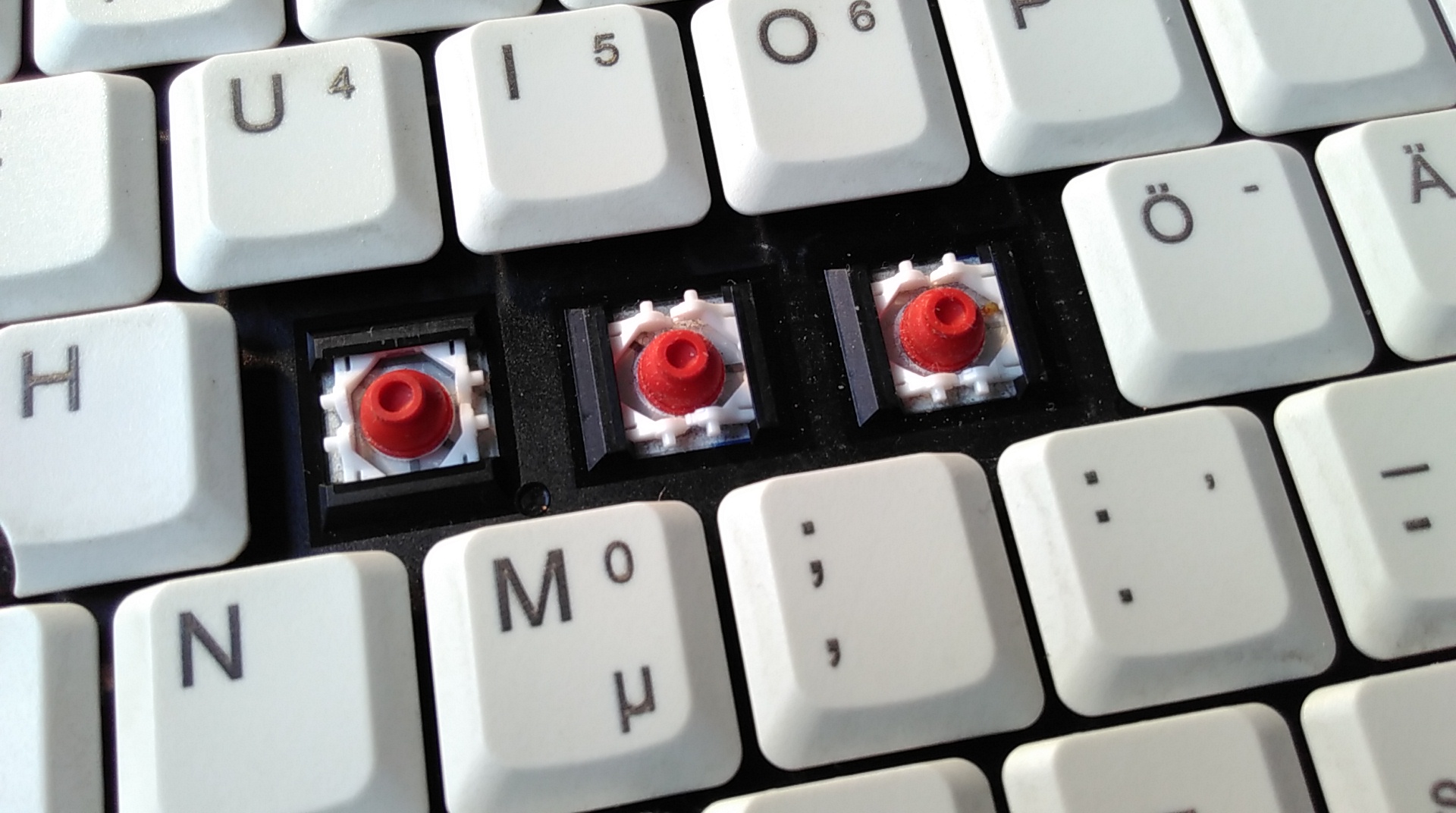

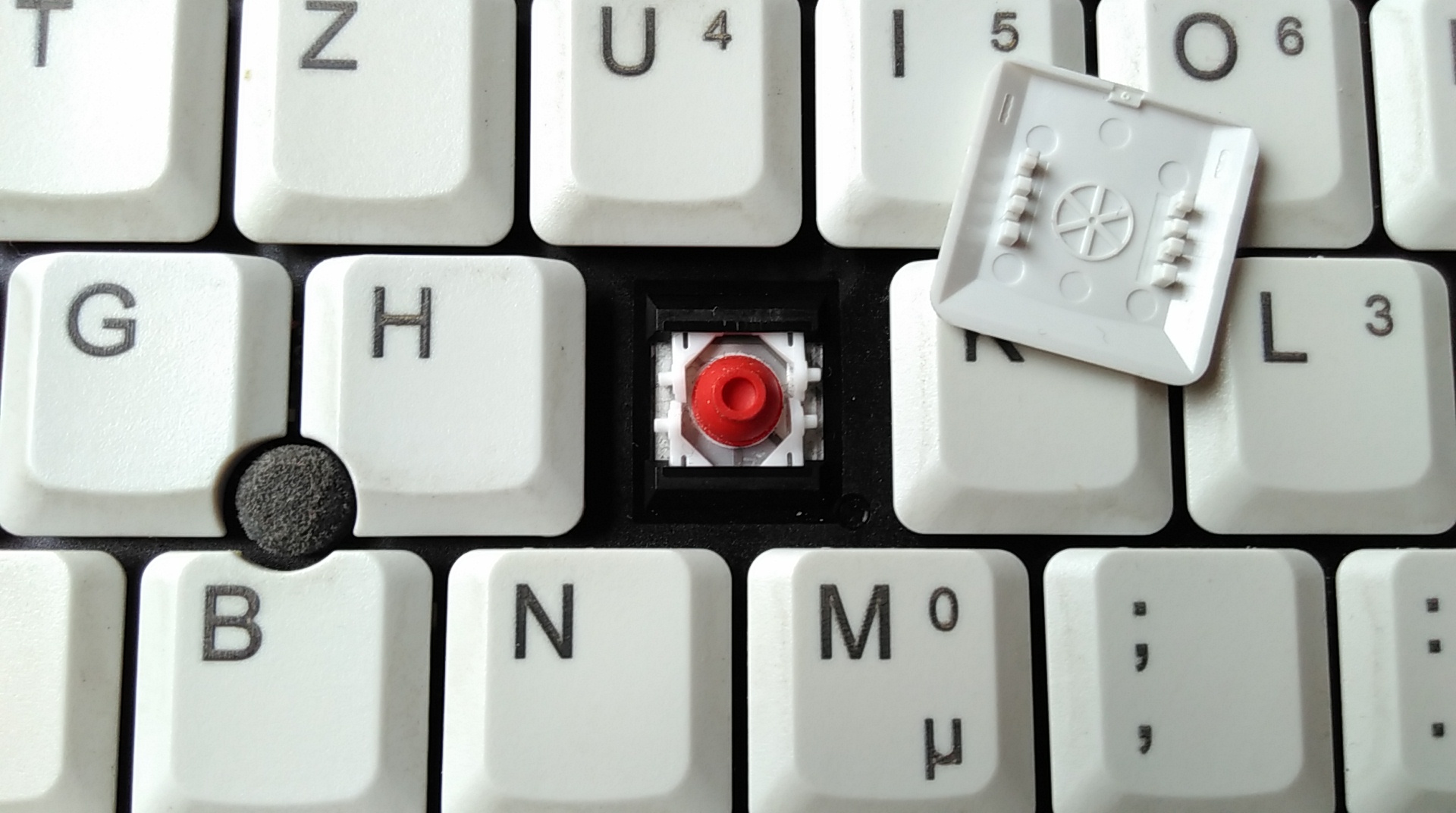

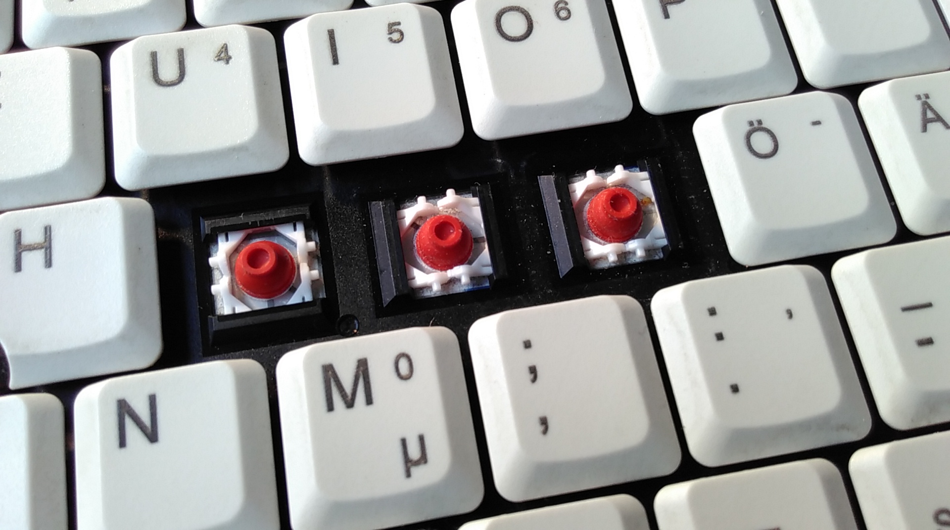

... hier übrigens das Innenleben der "defekten" Tastatur – also der funktionierenden Tastatur mit der nicht funktionierenden j-Taste. Kann keinen Schmutz oder Beschädigung feststellen.
Was also nun mit dieser Tastatur? "Zurück" an ebay mit Verweis auf die möglicherweise auch weiterhin nicht funktionierende oder dauerfunktionierende ;) j-Taste? Sie lässt sich übrigens problemlos aus ihren 4 filigranen Verankerungen lösen und trotzdem durch simples Aufsetzen und Reindrücken wieder einsetzen. Nach außen hin fühlt sie sich wieder so an wie zuvor – und wie bei der "neuen" ebay-Tastatur.
Du siehst keinen Schmutz? Ich sehe jede Menge weißen Kunststoff-Abrieb. Entscheidend ist allerdins, was (und wie viel) sich unter der roten Kappe befindet...
Schmutz? Hmm, nun im Vergleich zu K & L daneben. Wenn du also den Abrieb auf der j-Taste als Schmutz bezeichnest (der übrigens durch die S.phone-Kamera und möglicherweise zusätzlich jier durch das Board-System scharf gezeichnet wird, also in Natura viel harmloser = weniger schmutzig aussieht...), wie würdest Du nun K und L bezeichnen ;) ? → Zwei Tasten, die funktionieren.
Unter der roten Kappe kann ich leider nicht nachsehen, da sie draufgeklebt zu sein scheint. Rundum. Zwischen Kappe und "Unterscheibe" kann kein Schmutz eindringen. Höchstens also wiederum eine Stufe/Schicht/Ebene darunter. Doch da ist manuell nun nichts mehr zu machen; gelangt man also nicht hin ohne die Tastatur zu beschädigen.
Die Tastenkappen selbst lassen sich problemlos mit sanfter Gewalt lösen. An den roten Gumminoppen hingegen wollte ich nicht so weit gehen, also ziehen.
Als ich das Notebook noch "geöffnet" hatte, hätte ich die alte Tastatur nochmals ausprobieren sollen, im gepusteten Zustand... doch bereits wieder zusammengebaut.
