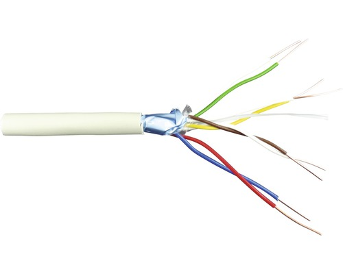

die Situation ist die, das im Untergeschoss unseres Hauses der W-Lan Ruter angeschlossen ist. Ich weiß nicht wie aber er funktioniert nur dort (sehr viel gepfuscht). Auf jeden Fall benötige ich im 1. Sock, ungefähr 10 Meter über dem Router Einen Lan Anschluss. Derzeit verwende ich DLan allerdings kommen darüber von möglichen 6,5 mb/s nur 2,5 an. Von unten bis nach oben ist in der Wand ein j-y(st)y-Kabel 4x2 (siehe Bild 1) verlegt und nirgends angeschlossen. Nun frage ich mich ob es möglich wäre dieses Kabel als Netzwerkkabel zu verwenden und in meinem Zimmer an eine Lan-Dose anzuschließen.

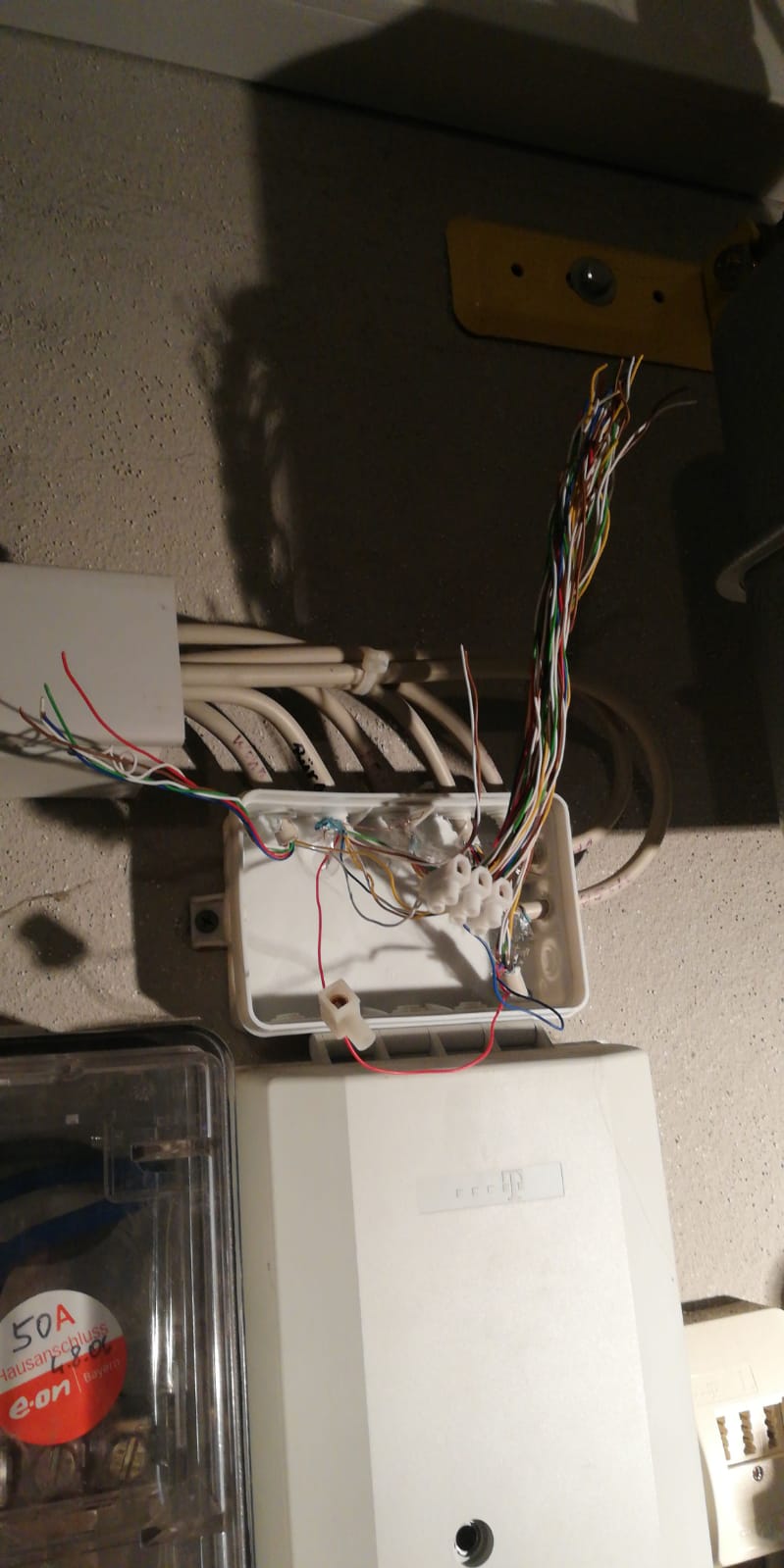

Falls das oben besagte funktionieren sollte, stellt sich die Frage: Wie kann ich dann in dieses System Internet einspeisen, denn der "Verteiler" (siehe Bild 2) dieser Kabel befindet sich nicht im selben Raum wie der Router. Und im generellen wie kann ich überhaupt Internet vom Router auf die Kabel verteilen, denn es soll nicht nur Lan in meinem sondern in jedem Zimmer geben!
Und wäre es überhaupt möglich in diesem Wirrwarr an Adern irgendwie herauszufinden welche Weiße Ader zu welcher farbigen Ader gehört?

Eigentlich sind die Adern verdrillt. Wenn es schon so weit aufgefächert wurde das man es nicht mehr sieht... bää
Ich würde versuchen dieses Kabel durch ein Cat 6 oder 7 zu ersetzten dann hat man die nächsten 10 Jahre seine ruhe
oder mal auf die Beschriftung vom Kabel schauen ... da kann ja auch was draufstehen was es ist.
Generell ist damit über eine so kurze Distanz GBit drin, aber du brauchst halt ein Kabel pro Endpunkt oder einen Switch, der das dann aufteilt auf mehrere weitere Kabel.

Oder mal den Post lesen, da steht auch drin was das für ein Kabel ist.
wird ein etwas aufwändigerer umbau wenn du nur diese fotos hast
/edit kommt gleich
# Ist-Verkabelung
Hausanschluss
T-Box aus dem Bild (Raum1)
Raum1
2-Adern rot+blau
verschwinden in das 2te kabel der Dose und vermutlich zum WLAN-Router der dein Modem ist (hoffe mal ich sehe es richtig)
DSL-Port
Modem/WLAN-Router (Raum2)
# mögliche soll Verkabelung
# Modem/WLAN-Route in den ersten Raum versetzen
# Netzwerkkabel das vom ersten in den zweiten Raum geht mit RJ45 Steckern Patchen damit (sind ja auch 8 adern)
# im zweiten raum einen wlan-accesspoint anstelle des aktuellen routers hinstellen
# dein eigentliches j-y(st)y-Kabel das von raum1 nach 1.og geht ebenfalls rj45 stecker an beide enden und auch nen wlan-ap/switch im 1.og
Hausanschluss
2-Adern rot+blau
DSL-Port
Modem/WLAN-Router (Raum1)
Ethernetport vom Modem/WLAN-Router
| RJ45-Stecker
| j-y(st)y-Kabel 4x2 nach oben
| RJ45-Stecker
| Switch/WLAN-AP (1.OG)
Das alte kabel das in Raum2 gin ebenfalls mit RJ45 steckern an beiden enden
WLAN-AP (Raum2)
/edit2:
und ja patchpanel wie von deveth0 angesprochen ist sicher nicht verkehrt
T-Box
patchpanel und hier alles auf die ports auflegen (sind ja dann theoretisch nur 3 ports bzw 18 adern)
Probieren geht über studieren. Du bräuchtest ein Patchfeld und eine LAN Dose, dann könntest du probieren, das aufzulegen.
Es gibt recht günstig so Durchgangstester für LAN, die gehen die einzelnen Adern durch, damit solltest du auch rausfinden können, welche Ader wozu gehört.
100 MBit wirst du da schon durchbekommen...
Jedenfalls steckst du dann die Fritzbox an das Patchfeld und oben halt einen Rechner oder Switch an die Dose und fertig.

Das Kabel ist geschirmt und hat verzwirbelte Adern. Einzige Unterschiede sind, dass es keine Litzen sind und dass keine ungeschirmte Ader für den Stecker da ist. Über 10m geht damit GBit.
Klar da werden Kabel zu Klingeldraht und Verseilung zu verzwirbelten Adern.
Wer solche Kabel im Haus liegen hat, kann damit jederzeit ein Netzwerk aufbauen. Wenn es dann statt mit Gigabit mit 800Mbit läuft, wird das reichen.
Sehen, welche weissen Adern zu welchen Farben gehören, kann man wenn man das Kabel vernünftig absetzt ab isoliert.
Geschirmt ist das Kabel schon, aber die Alufolien-Schimung ist Kunststoffbeschichtet. Muss also umgeschlagen werden, da die blaue Seite nicht leitend ist.
