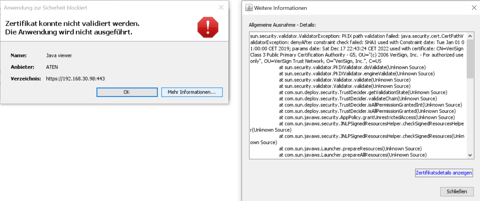

Ich habe ein Supermicro x10slm-f, das Board hat ein Management Port dessen IPMI auch eine Konsolenumleitung besitzt.
Leider habe ich das Problem, das es keine Umleitung über den Browser direkt ist sondern erst über Java geht.
Sobald ich die launch Datei mit Java starte kommt nur die Meldung ''Zertifikat konnte nicht validiert werden'' liegt logischerweise daran das dass Zertifikat selbst signiert ist aber umgehen lässt sich es nicht.
Ich habe schon diverse Anleitungen befolgt, von RSA Key Size reduzieren bis Ausnahme erstellen in Java.
Unteranderem habe ich das Zertifikat vom IPMI exploriert und in Java als vertrauenswürdiges Zertifikat eingefügt.
Alles hat nichts gebracht, Fehlermeldung kommt weiterhin.
Java Version ist die aktuellste.
Leider weiß weder ich noch Google weiter, wie ich das Problem beheben kann.
Hat irgendjemand noch eine Idee wie ich da weiterkomme?

das zertifikat ist nur bis zum 1.1.2019 gültig und java meckert jetzt mit "denyAfter constraint check failed". kurzfristig sollte es helfen, auf deinem pc das datum zu verstellen.
Sorry hatte vergessen das zu erwähnen, aber sieht man auf dem Bild sowieso.
Das mit der Uhrzeit verstellen hat zumindest ne andere Fehlermeldung gebracht (die eigentlich das gleiche aussagt). Aber dadurch kann ich das Internet nicht mehr nutzen.
