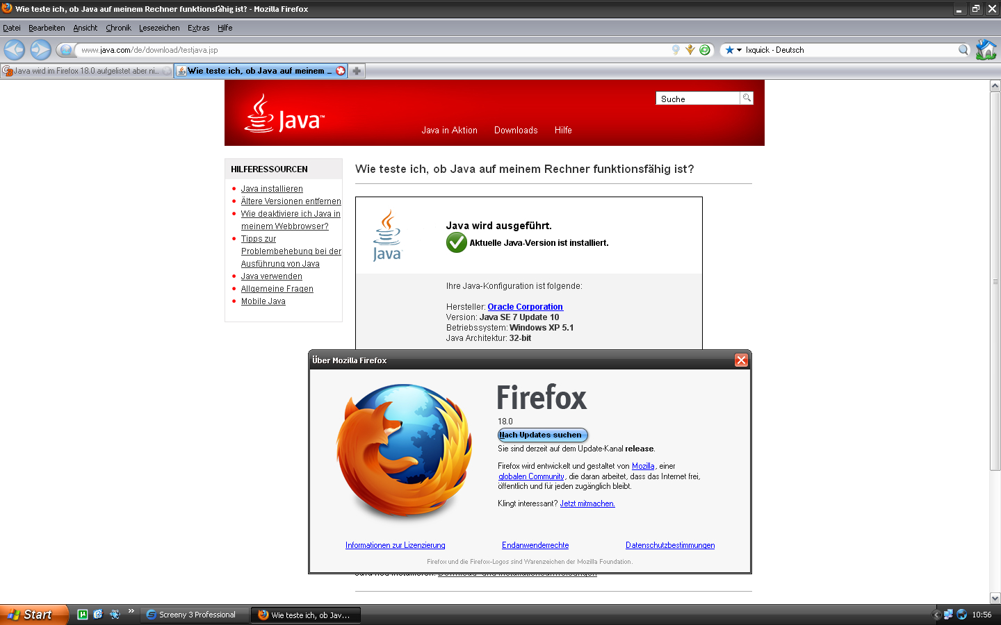

Also bei mir funktioniert alles,siehe Scrennshot
was du machen kannst, gehe mal in den abgesicherten Modus und deinstalliere dein Java, auch die ganzen Ordner von Java
Dokumente und Einstellungen\AllUser\Anwendungsdaten\Sun
Dokumente und Einstellungen\dein Name\Anwendungsdaten\Sun
C:\Programme\Gemeinsamme Dateien\Java

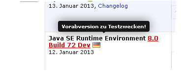

Testversionen würde ich nicht nutzen,die können immer noch Fehler haben
hab was überlesen und deshalb hab ich den Unfug gelöscht.
Rabe725
das sagt doch keiner, das Finale Versionen fehlerfrei sind,wer unbedingt Testversionen benutzen will, der soll es machen
