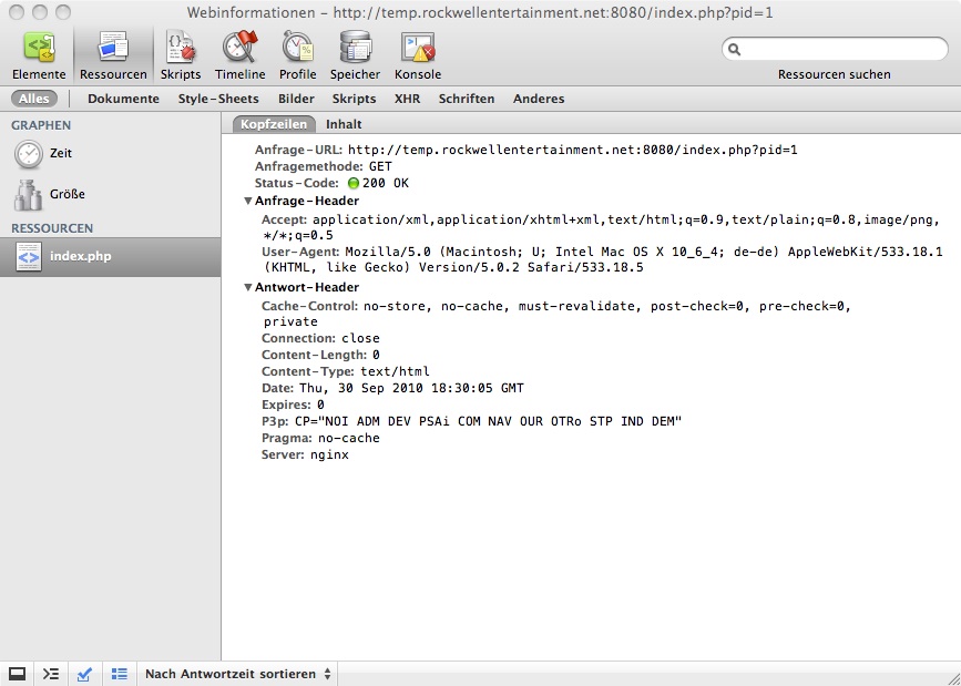

Vermutlich liefert diese Seite irgendeinen Schadcode aus. Konnte hier unter MacOSX und Safari aber nicht besonderes feststellen - außer einen kryptischen HTTP-Header Eintrag der eventuell beim älteren IE Versionen Probleme verursacht.
