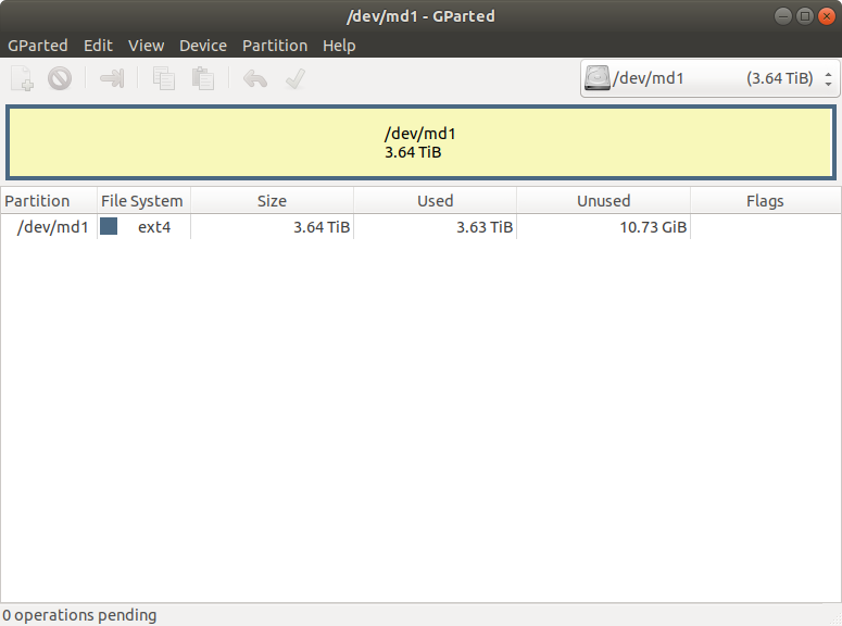

edit: Das Dateisystem ist nicht JBOD, sonder EXT4 oder XSF. Mit Linux kommt man da dran, Windows will die Platte sofort passend formatieren.

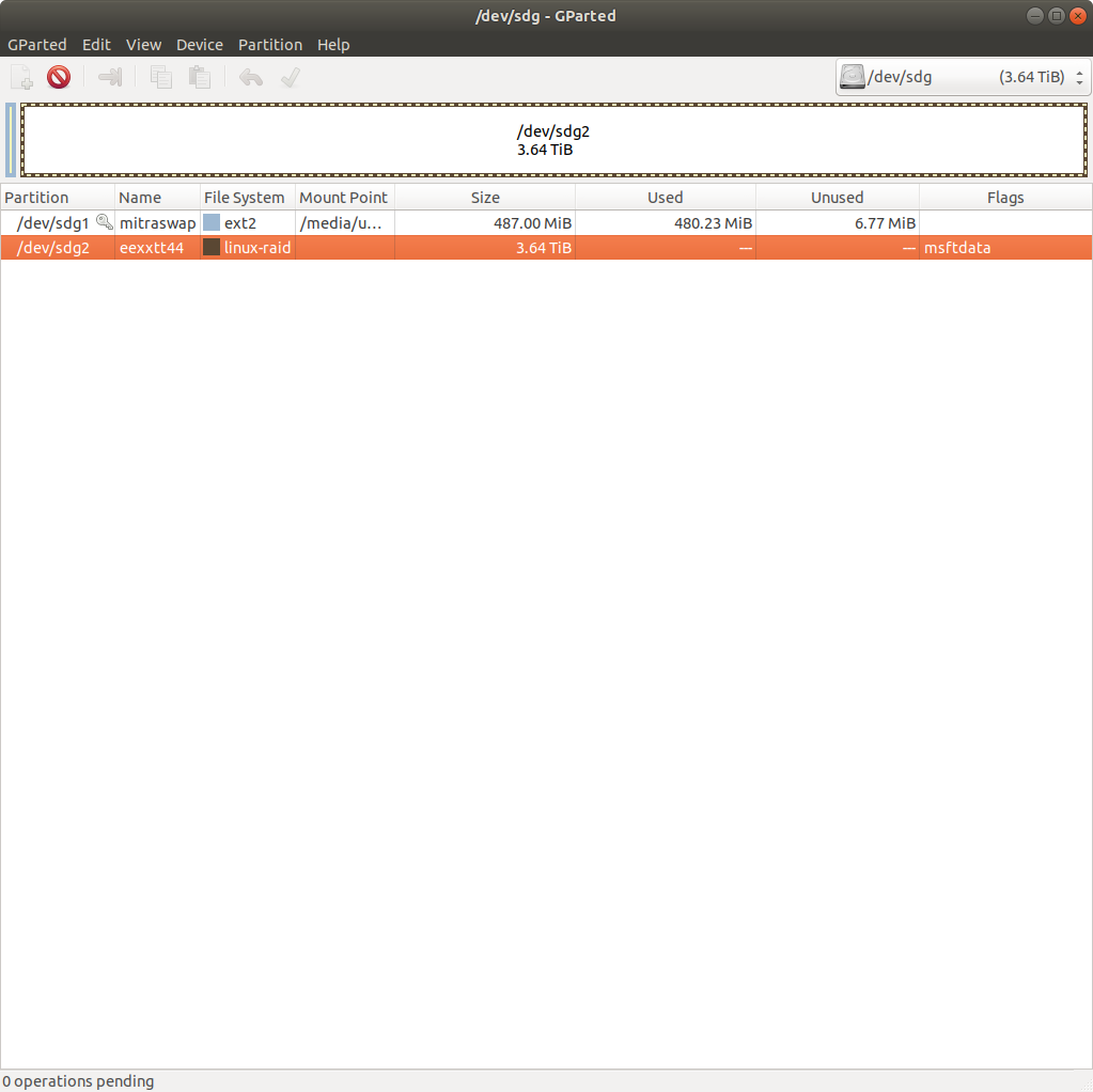

Komischer Weise wird mir unter Ubuntu nur eine 511MB Partition angezeigt. Die große Partition wird mir nicht angezeigt. Jemand eine Idee?
Hier ein Screenshot der Festplatteninformation
Gibt wohl zwei davon.

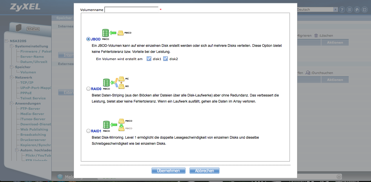

Mein NAS kann die Fesplatten nur als JBOD formatieren (der Screenshot unten ist nicht von mir, RAID steht mir nicht zu Verfügung).

Wie im Eröffnungsthread geschrieben, habe ich die JBOD nicht im Verbund, sondern einzeln. Ruheliebhaber geht davon aus, dass JBOD nur im Verbund funktioniert oder konfigurierbar ist. Es geht auch getrennt!

@Pandora, ich muss sie doch nur mounten? Passiert das in Linux nicht automatisch? Immerhin wird doch beim Einschalten automatisch was erkannt.
Gegoogelt habe ich das schon, aber geholfen hat's nichts....
Die Paragon-Software erkennt die Festplatten zwar (zumindest unter Windows), aber nicht richtig. Es werden nur wenige Informationen angezeigt, aber keine der gespeicherten Daten. Ähnlich wie unter Linux.
Beide Festplatten (1x5TB und 1x10TB) in den PC bauen und nur diese beiden anschließen, alles andere abklemmen und Linux booten.
Browser öffnen und folgendes genau durchlesen.
https://wiki.ubuntuusers.de/dd/
Du willst eine Festplatte 1:1 Klonen, keine Partition, sondern die gesamte 5TB Platte auf die 10TB, das ist dein Ziel!
Wenn du alles richtig verstanden hast und damit fertig bist, neustarten und die 5TB abklemmen. Jetzt muss auf der 10TB Platte noch der freie Speicherplatz zugeordnet werden.
Das kannst du dann mit gParted machen.
