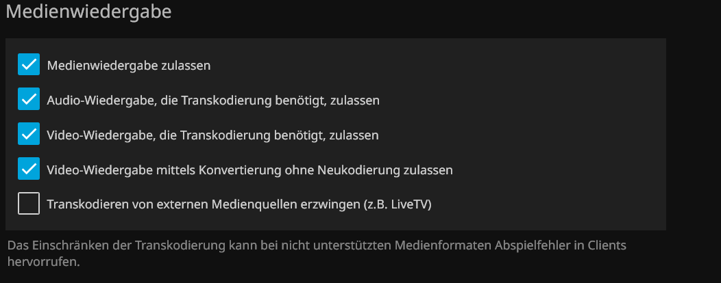

Schau mal bei dem Benutzer den du angelegt hast auf dem Server:
Ich meine mich zu erinnern, dass ich hier mal andere Dinge auswählen musste.
Wenn du nur am TV schaust und der alles decodieren kann, kannst du bis auf das Häkchen mit "Video-Wiedergabe mittels Konvertierung ohne Neukodierung zulassen" alles mal ausmachen.
Das hat bei mir bei manchen Geräten geholfen.

Ich hatte unter "Medienwiedergabe" alle Häckchen raus. Das führt zu Fehlermeldung.
Mit "Konvertierung ohne Neukodierung" werden alle wieder abgespielt, als HDR10, aber:
