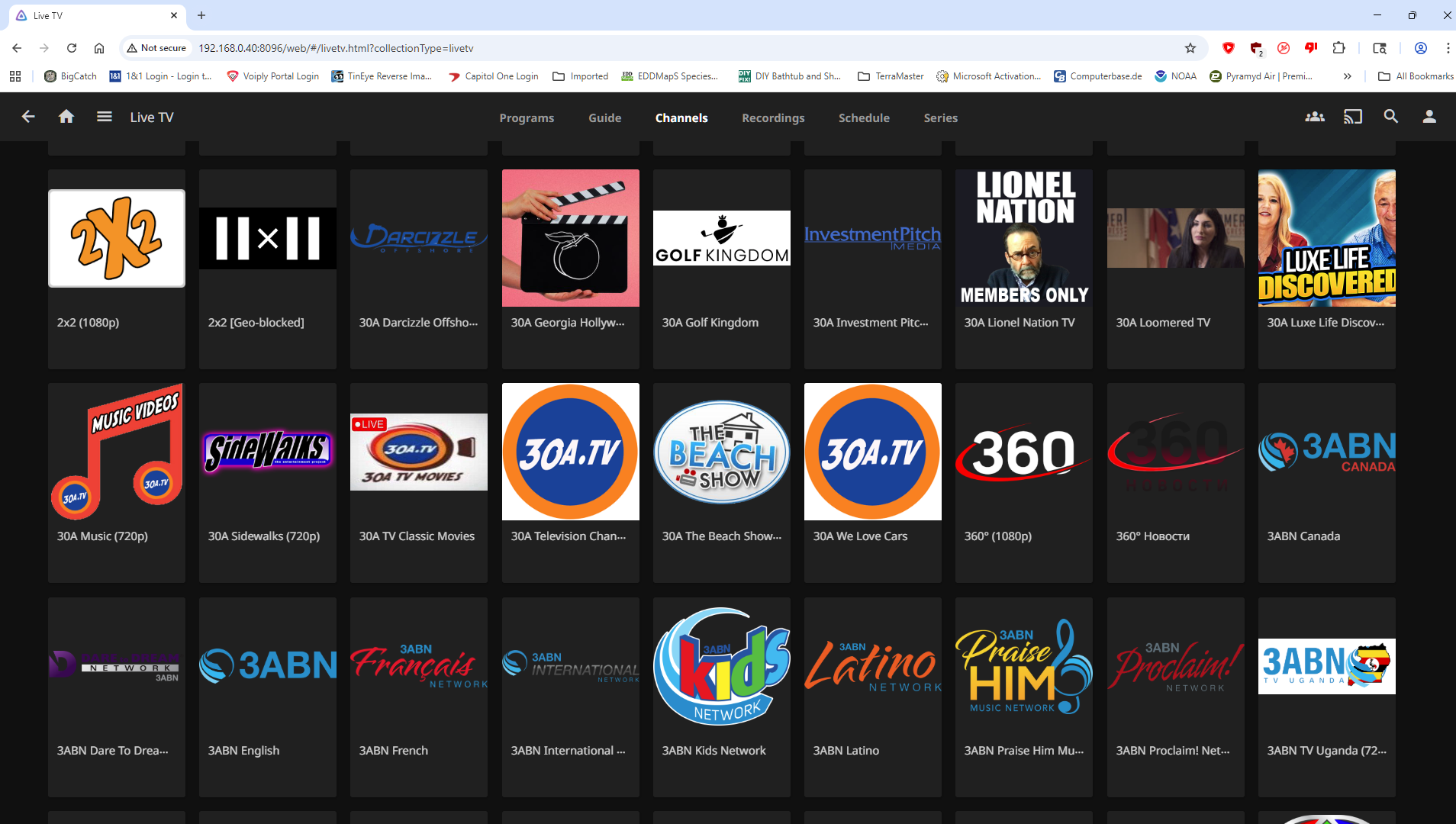

War die hier.
https://iptv-org.github.io/iptv/index.m3u
Wichtig ist bei Jellyfin, das Jellyfin auch die Guide Data zieht. Das kann ewig dauern und bis dahin klappt das LiveTV auch nicht. Ich hatte wohl Glueck gestern. Weil heute am Sonntag schein des Netz wie verstopft zu sein fuer Jellyfin.
Wenn hier nix Blaues erscheint passiert nix mit Live-TV.
Kommt so langsam wieder rein gerade.

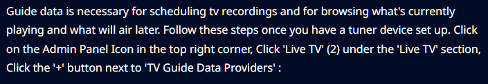

Gemacht nach dieser: https://jellyfin.org/docs/general/server/live-tv/setup-guide/

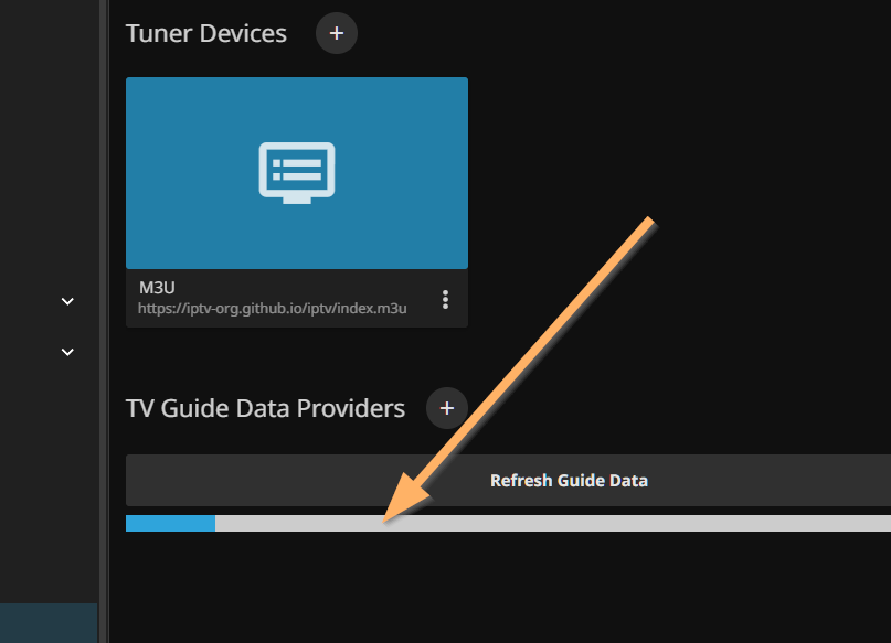

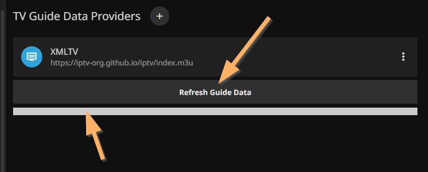

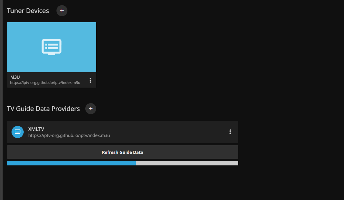

Ich geb Deine / Meine .m3n Datei unter Live-TV - add Tuner : m3u Tuner in das dann sich öffnende Fenster in der URL Leiste ein. Speichern und er fängt an zu importieren. Passt.
Dann unter Add Provider XMLTV ausgewählt und die selbe URL auch hier reinkopiert. Auf aktualisieren geklickt und nach 100% passiert - NIX. Wie bzw WANN erscheint bei Dir den dann das "Refresh Guide Data" Fenster ???
Unter Übersicht - Meta Manager sehe ich zwar endlosviele Kanäle - ABER wie schon gesagt kommt kein Refresh Guide Data .
Es reicht bei Live TV Tuner Setup.

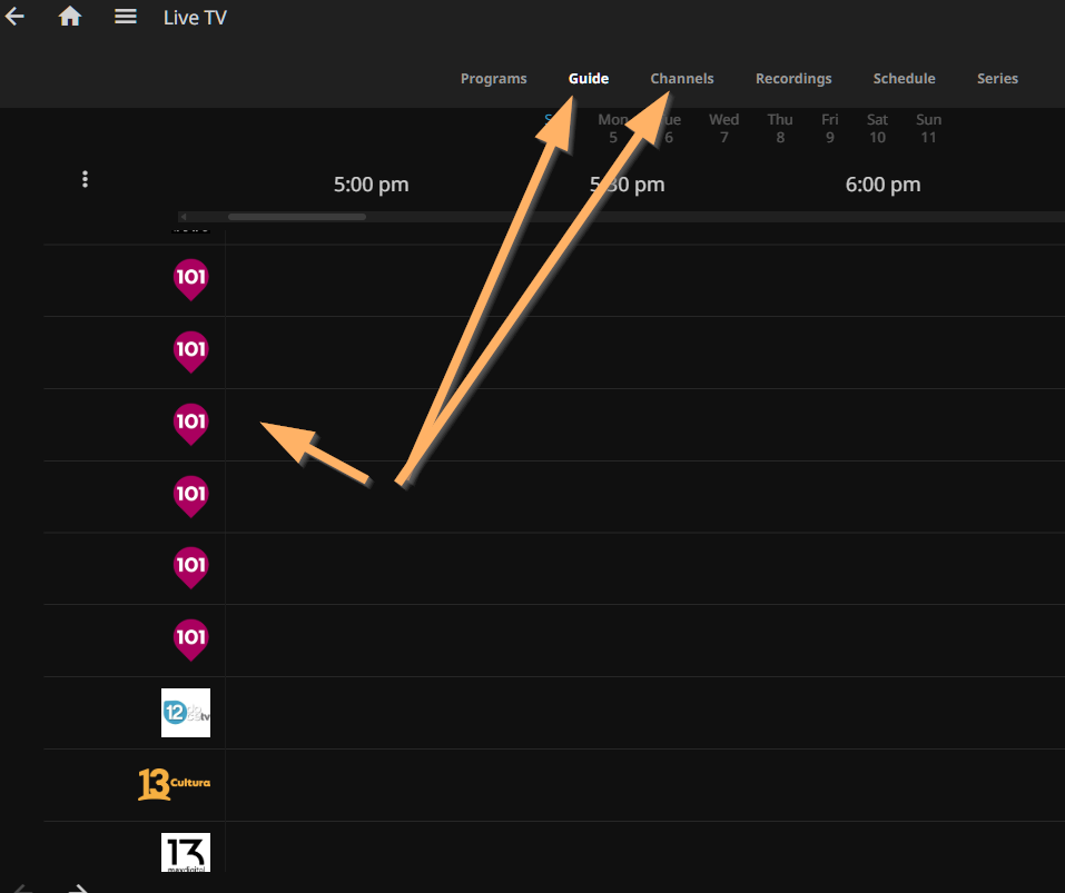

Im Moment laedt Jellyfin recht "flott" bei mir.

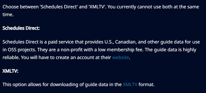

Lies Dir die Anleitung von Jellyfin ruhig durch wozu das TV Guide Data Providers da ist.
Das Ding ist, dass die Playlisten die Du und ich verwenden das hier, das XMLTV Format also das Programm nicht,
bereit stellen. Du bekommst also nur die Kanaele ueber Guide oder Channels angezeigt, aber nicht das was da rennt auf den Kanaelen.
Schau mal ob Du wegen der Programme hier weiter kommst.

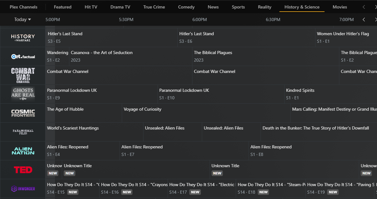

Vermutlich ist es am Ende einfacher ErsatzTV zu nutzen oder halt Plex.
https://ersatztv.org/
https://www.plex.tv/

Es erscheint kein "Refresh Guide Data" und jetzt ist Schluss mit den Nerven.
