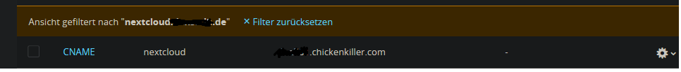

Kenne Domainfactory nicht, aber das was du in dem Screenshot gezeigt hast ist keine DNS Config sondern irgendein Murks von DF für DAUs ;).
Irgendwo muss es DNS Settings geben, DNS Records haben verschiedene Typen. Da du ja eine dynamische IP Adresse hast und diese demnach dort nicht angeben kannst, weil sinnlos muss dort ein DNS Record für deine Jitsi Domain gesetzt werden vom Typ "CNAME". Der Wert ist dein noip.com Hostname. Also Beispiel:
deinejitsi.domain.tld CNAME deinname.noip.com
Erklärung: https://de.wikipedia.org/wiki/CNAME_Resource_Record
Alternativ kannst du auch in dem Weiterleitungsgedöns auch einfach https://deinname.noip.com eingeben, ist aber imho mehr Pfusch als alles andere.
So zieht das bspw für meine Nextcloud Subdomain bei 1und1 aus:
