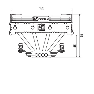

ich baue nächste Woche einen neuen HTPC.
Die Komponenten sind das Jonsbo C2 Gehäuse und der CPU Kühler auf einem Asus Board
Das Gehäuse lässt CPU Kühler mit einer Höhe von 80mm zu. Der BeQuiet LP hat 75,5mm Höhe. Ergo sitzt der Lüfter nahezu am Netzteil.
Macht es dann Sinn den CPU Lüfter anstatt blasend auf die CPU, andersrum, also saugend zum Netzteil hin zu montieren?
Hat da jemand Erfahrung mit so knappen Bauformen? :)
Als CPU wird ein Ryzen 5 2400G verbaut und keine weitere Grafikkarte im Gehäuse (falls das wegen der Temperatur wichtig ist)
Besten dank schon mal :)

Ah OK, den hatte ich gar nicht auf dem Schirm :)
Bei deinem Lian Li ist ja auch das NT direkt über dem CPU Kühler.
EDIT:
Ich bestelle den jetzt und hoffe dass das mit dem Lüfter "von unten" passt. Sollte das nicht passen wegen der Kühleinheit auf dem Asus Board, müsste der Lüfter oben montiert werden und dann sind wir bei 88mm :/
