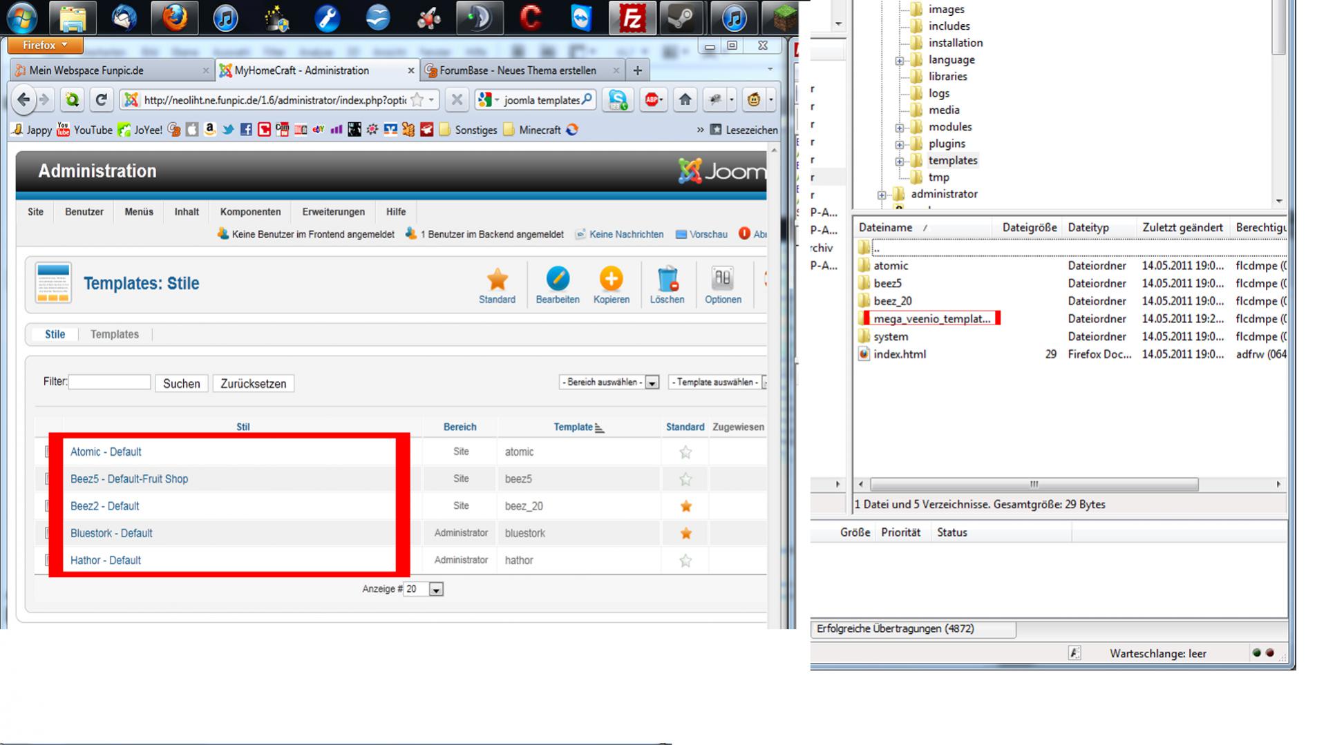

Hallo.
Ich habe ein Problem mit Joomla 1.6.
Ich habe ein Template runter geladen und die Bilder bearbeitet(Logo aus getauscht uns.)
Ob mit oder ohne Bearbeitung egal wie ich den Ordner hoch schiebe es wird mir
in der Administrator oberflächliche nicht angezeigt (Im Anhang ein Bild wo man dies schön sehen kann.)
Weiss jemand woran das liegt?
Muss ich das Template Manuell in irgendeiner TXT Index oder PhP Datei eintragen damit es erkannt wird?
Vielen dank
Gruß

Einfach nur hochladen klappt nicht mehr, du musst dein Template Packen und dann Installieren.
MfG
XXO1989
Man kann ein template installieren. Es kann sein das dabei noch andere Dateien angelegt werden, durch die es angezeigt wird. Also immer Template runterladen -> installieren -> Ordner durch modifizierte Version ersetzten.
Zip und Rar = Fehlermeldung
Welchen Dateityp brauche ich?
Unbekannter Archivtyp!
Nun kommt eine andere Fehlermeldung
JFolder::create: Path not in open_basedir paths
Unable to create destination
Meine sind alle in Zip.
Ganz wichtig ist die templateDetails.xml
MfG
XXO1989
Geschafft :D
Im ersten Post steht die Lösung.
