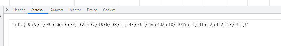

Was für screenshots helfen denn? Meine console.log ausgabe endet so:
Die letzte Zeile ist die, die ich haben möchte. exit ;) hat leider nichts geändert.

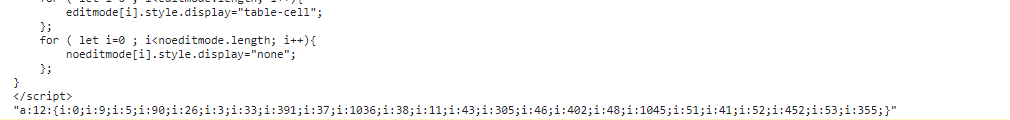

Neue Erkenntnis: Alle Javascripts die nicht innerhalb einer Funktion waren wurden angezeigt und auch ohne console.log übergeben. Ich hab nur keine Ahnung warum ;)
Am besten nicht bei "Vorschau" nachsehen, sondern im "Antwort"-Tab.
In "Vorschau" passieren wunderliche Dinge, weil's ggf. als HTML interpretiert wird. Vermutlich sieht man dort deswegen auch den <script>-Kram nicht.
Und das komplette PHP wäre hilfreich.
Ich schätze, Du hast machst da sowas wie
Code:
<script>
console.log("hierpassiertirgendwas");
</script>
<?php
echo "blub";
...und klar wird da das Javascript mit vom Server zurückgegeben, weil der Server nunmal den Krams in den "php"-Klammern ausführt - und alles andere einfach so zurückliefert. Sonst würde
Hallo <? echo $user ?>!
ja nicht funktionieren.
