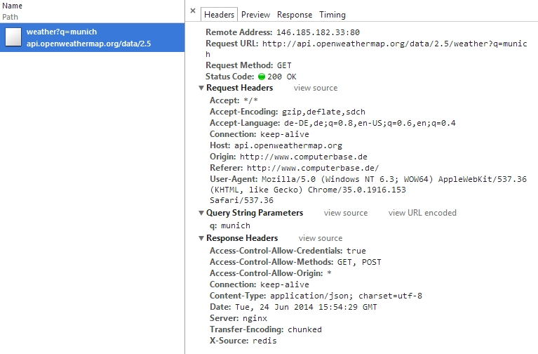

Logisch geht das. Du musst nur im entsprechenden Skript auf deinem Server den Header Access-Control-Allow-Origin setzen:
Code:
<?php
header("access-control-allow-origin: *");
Damit wird dem Browser die CORS-Anfrage erlaubt. In den Netzwerkanfragen sieht das dann so aus:
€dit: Das mit dem PHP/jQuery-Gedöns von der Paulund.co.uk-Seite ist ganz übler Mist. Da hat jemand nicht verstanden, dass CORS eigentlich ein Sicherheitsmechanismus ist und nicht umgangen werden soll.
Da sich cURL aber nicht an Access-Control-Allow-Origin bzw. die Same Origin Policy halten muss, wird genau das erreicht. Wenn diese Policy nicht gelten soll, muss das schon im Einvernehmen mit dem Serverbesitzer geschehen. Wenn das der Fall ist, kann dieser die besagten Access-Control-Allow-Origin-Header setzen, und alles ist in Butter.
