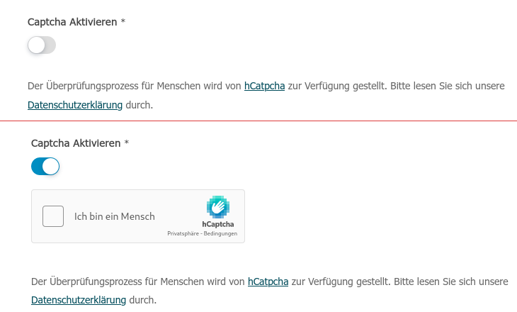

Das Captcha wird vom Forms-Plugin bereits OOB unterstützt, Site-Key und Secret sind eingetragen, es funktioniert soweit alles.
Im Formular hab ich einen "Umschalter" hinzugefügt und das Captcha wird bereits optisch versteckt, wenn der Schalter nicht aktiv ist.
Screenshot 2023-05-16 at 10-37-25 Digitale Grußkarte - Wiener Gesundheitsverbund - Pflege Wien.png
Jedoch wird weiterhin beim Seitenladen eine Verbindung zu hCaptcha aufgebaut.
Dies will ich nun ebenfalls auf den Umschalter legen und das Feld erst generieren, wenn der getriggert wurde.

Wenn du es nur optisch versteckst, wird es selbstverständlich weiterhin automatisch geladen. Es ist ja immer noch auf der Seite, nur halt gerade nicht sichtbar.
Du musst viel früher ansetzen. Also z.B. das Plugin gar nicht erst laden, wenn der Schalter deaktiviert ist. Und dann das Plugin nachladen und aktivieren, wenn der Schalter aktiviert wird.

Genau darum gehts! Nur wird der Schalter auch wieder von einem Plugin bereit gestellt.
