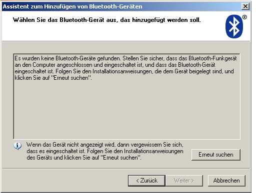

AW: k700i verbinden über Bluetooth - keine verbindung
hab mir jetzt mal sp 2 draufgepackt. aber immer noch das gleiche problem. immer wenn ich mit der belkin software anfange nach bluetooth geräten zu suchen bricht der irgendwann ab. dann wird das BT zeichen in der taskleite kurz rot und dann wieder blau.
mein handy findet meinen pc ab und zu aber nur als unbekannt ohne den richtigen namen...wenn man verbinden will sagt der verbindung wurde unterbrochen.
mit der windows suchfunktion sagt s.anhang
hab schon den windoof standardtreiber gegen den auf der CD getauscht wie im forum und anderen seiten erwähnt.
thx
edit:
also ich bin jetzt so weit dass mein handy den pc mit richtigem namen findet und der pc auch manchmal und kurzfristig das handy....aber sobald man eine verbindung herstellen will bricht er wieder ab und sagt es wäre kein bluetooth gerät installiert
