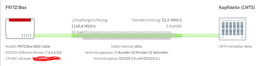

Die FB6660 zeigt volle Geschwindigkeit Up- und Download an.
Aber tatsächlich ist der download upload gestört.

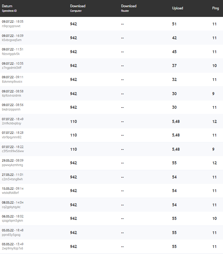

Von den Soll=50Mbit kommen nur noch schwankend ca 5-15Mbit an.
Das war bis jetzt bei jeder Störung so, FB6660<>CMTS war immer optimal.
Für mich sieht das jetzt so aus daß die FB6660 bis zum CMTS optimal verbunden ist.
Und die Störung liegt irgendwo hinter dem CMTS
Wäre meine Denkweise richtig ?

so aus daß die FB6660 bis zum CMTS optimal verbunden sind.
Das ist nur das eingestellte Profil und nicht wirkliche Geschwindigkeit. Kannst Dir ja auch den Pegel der Kanäle, die Modulation und die CRC Fehler anzeigen lassen.
Reaktionen: Teckler
Das ist bei DOCSIS immer so. Du bekommst die konfigurierte(!) Geschwindigkeit angezeigt, das ist vollkommen unabhängig davon, ob diese wirklich erreicht wird oder nicht. DOCSIS ist kein DSL.

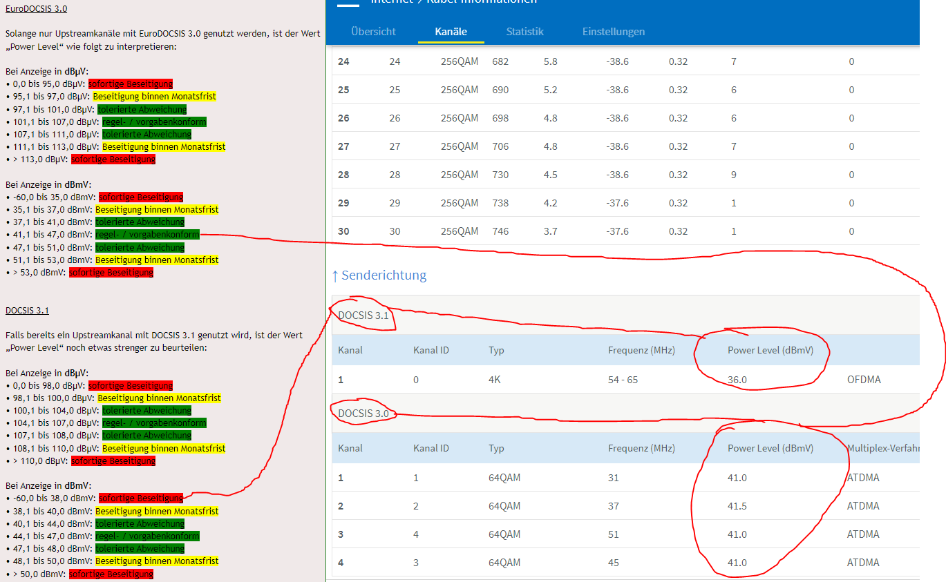

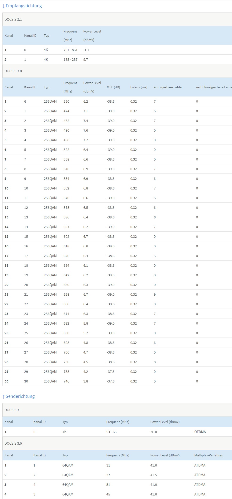

@cvzone stimmt, die Werte gibts auch noch, hab die mal angehängt.
Hier hatte ich zu Anfang der Störungen letztes Jahr teilweise sehr viele unkorrigierbare Fehler
Die sind dann zwar verschwunden, Fehler gabs aber immer noch.
Musste vorhin leider Neustart machen wegen Vodafone Anruf
Damit ist die Histore weg.
Werde ich jetzt mal beobachten.
Sieht man an den sonstigen Werten schon ein Problem ?

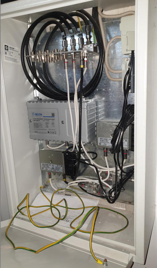

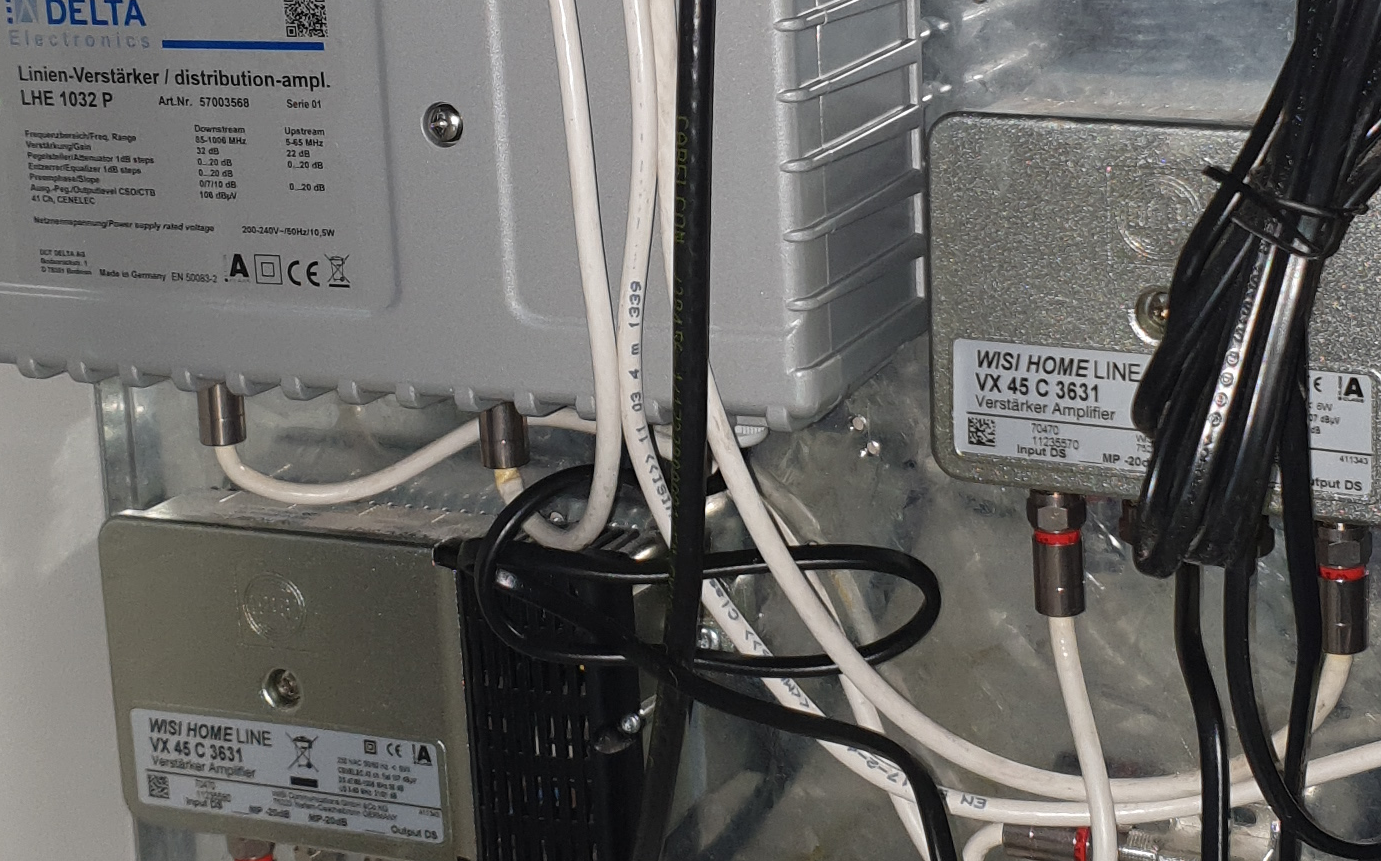

Unser Hausmeister hat zb gesagt daß der Verstärker im Hauseingang zu alt sei.
Die Hotliner haben auch schon schlecht Werte gesehen.

cvzone schrieb:
Pergel der Kanälen, die Modulation
Schade daß die FB nur ist Werte anzeigt.
Mit denen kann man leider nichts anfangen weil man nicht weiß was gute und schlechte Werte sind.
Könnte mir die jemand mit Hintergrund interpretieren ?
Probleme liegen in der Regel irgendwo zwischen deinem Modem und dem CMTS, Störungen zwischen CMTS und Backbone würden tausende Kunden betreffen, das dürfte dann doch zeitnah auffallen. Das Signal in deinem Segment kann von allem(!) beeinflusst werden, das an das gleiche Segment angeschlossen ist. Dazu gehören leider auch alte Verstärker oder Radios.
Beim Downstream kannst du selber im Modem nicht korrigierbare Empfangsfehler sehen. Beim DOCSIS 3.0 Upstream hast du zumindest die Modulation als Indikator: Wenn beim CMTS zu viele Fehler im Upstream erkannt werden, wird meist von QAM64 auf kleinere Modulationen umgeschaltet.
Falls also im Downstream keine größeren Mengen unkorrigierbarer Fehler auftreten und die DOCSIS 3.0 Upstreams alle auf QAM64 stehen, hast du wahrscheinlich entweder eine sehr lokale Störung (z.B. bei dir im Haus) oder ein ausgelastetes Segment.

Wenn ich es richtig verstehe hast du Probleme mit dem Upload, korrekt? Weil du weiter oben was von Download =50Mbit schriebst aber das kommt ja nur auf den Upload hin.
Wenn du Lagspikes, Packetloss und ähnliches hast, dann ruf bitte die Hotline an und sag denen sie möchten mal Testweise den OFDMA im Upload deaktivieren.
Du hast nämlich ein Kanal im DOCSIS 3.1 im Upload am laufen. Machte bei mir auch Probleme. Die Techniker haben in meinem Router dann den OFDMA im Upload deaktiviert und seitdem habe ich super stabiles Internet mit Upload der zwischen 40 und 54Mbit ist und kein Packetloss oder Lagspikes.
Durch das deaktivieren vom OFDMA machen sie quasi ein Fallback auf DOCSIS 3.0 - bei mir hat es geholfen, keine Probleme mehr.
Edith sagt: Ich habe gerade gesehen, dass das Upload-Verfahren ATDMA ist und gar nicht SC-QAM.
Ich bin mir nicht ganz sicher aber ich war der Meinung das ATDMA DOCSIS 2.0 wäre, aber das ist erstmal wurscht nun.
Wenn die Hotline sich quer stellt und das nicht machen möchte, dann wende dich schriftlich an die Moderatoren in https://forum.vodafone.de
Die helfen!
Reaktionen: Teckler
Danke für Deinen Beitrag !
Also ist die Verbindung zum CMTS eben nicht so stabil wie in der FB angezeigt wird und der Fehler kann zwischen mir und dem CMTS liegen.
Damit kommt also doch wieder der alte Verstärker am Hauseingang ins Spiel.
Aber an dem fummelt doch normalerweise auch keiner rum ?
Hab geschaut.
Die DOCSIS 3.0 Upstreams stehen alle auf 64QAM
Was wäre denn der Idealfall ?

Und nein, ich kann die Probleme an keiner Uhrzeit festmachen.
Die Leitung ist wirklich digital
Geht..... oder geht nicht
Egal zu welcher Uhrzeit mit meinen 50 anderen Kabelkumpels hier im Haus.
Zur Zeit ist leider dauerhaft der Upload niedrig und schwankend.
Einmal hat Router Neustart kurzzeitig Besserung gebracht
Kann das ein Indiz sein wo der Fehlerteufel sitzen könnte?
Ohne Experte zu sein, hier gefunden:
https://www.vodafonekabelforum.de/viewtopic.php?t=39941
Upstreamkanal mit DOCSIS 3.1, unter 38,0 dBmV ist als Fehler sofort zu beseitigen. Du hast 36,0 liegst also im Fehlerbereich.
Das wäre dein Kanal 1 mit OFDMA, wo weiter oben schon empfohlen wurde, das deaktivieren zu lassen.
PS: Ich frage mich immer, wenn im Kundenrouter "gemessen" wird, müsste nicht erst recht auf Providerseite gemessen und überwacht werden?
Reaktionen: Teckler
@Wilhelm14 Super... Danke sehr !
Und daß Du den Zusammenhang zum ofdma gesehen hast.
Muss demnächst Kaufland
Danach werde ich die Soll-Ist Werte durchgehen.
Damit habe ich was in der Hand gegenüber Vodafone.

Habe die min-max Werte zugeordnet und das Problem beim docsis 3.1 upload wird sichtbar.
Zu wenig dBmV .. wer liefert die eigentlich ?
Dann doch der alte Verstärker am Hauseingang ?
Aber an der Auslastung wie viele Haushalte gerade aktiv sind kann es nicht liegen.
Meine Speedtests mache ich morgens um ca 6h während die andern noch Schlummern oder sonst was machen
Auf jeden Fall super Anhaltspunkt schon mal.
Wenn upload mal besonders gut oder schlecht ist werde ich den Wert im Auge behalten.
Bin dann auch gespannt was Vodafone dazu sagt wenn ich mit der Info komme :evillol:
Noch ein Nachtrag.. eben nochmal Speedgetestet
Und plötzlich ist Wert wieder fast so gut wie vorher.
Ist etwa Vodafone schon am reparieren ? ..Ticket läuft ja.
Und trotz dem fast guten upload ist der docsis 3.1 Kanal immer noch bei seinen 36 dBmV
Also die Werte sind schon etwas niedrig, ich würde eher auf 45-47dbmv im Upload zielen.
Was passiert sein kann ist, dass jemand den Verstärker herunter geregelt hat, weil bei einem Kunden das Signal übersteuert hat.

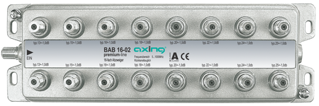

In eurem Keller wo der Übergabepunkt ist, wird sich ein solcher Verteiler hier vorfinden lassen:
Diese Verteiler haben eine Besonderheit und zwar für jedes Anschlusspaar gibt es eine andere Dämpfung. Hat folgenden Grund.
Verteiler ist im Keller. Die ersten beiden Wohnungen sind im Erdgeschoss und die Leitungen vom Keller zum Erdgeschoss sind z.B. 20 Meter lang.
Hier wird dann das Anschlusspaar mit der höchsten Dämpfung genommen. Dein Nachbar 5 Stockwerke höher brauch aber auch noch eine vernünftiges Signal.
- Da die Dämpfung durch die jetzt 80 Meter Leitung aber höher ist als die 20 Meter vom Nachbarn im Erdgeschoss wird dort das Anschlusspaar genommen mit einer niedrigen Dämpfung.

@Efaniel ich wusste ich hab ein Bild gemacht.. gesucht.. gefunden
Bei uns im Haus gehen 6 Stränge für je 6 Wohnungen pro Etage 18 Stockwerke hoch
Das Bild hier ist der Strang an dem ich anscheinend hänge.
Danke für die Erklärung, scheint also ordentlich schwierig zu sein den "besten Kompromiss" für alle einzustellen.
Ich als Laie sehe dann sicher nicht ob das was eingestellt wird auch wirklich richtig oder sinnvoll ist.
Oben links im Kasten sehe ich BV03P Breitbandverteiler von der WISI Communications GmbH & Co. KG
Baujahr lässt sich leider nicht finden.
